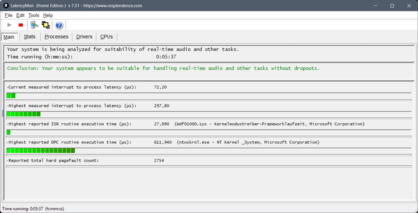

@Banger Im Gerätemanager alle Ausgabegeräte deaktivieren, die Du nicht benutzt.
Auch im BIOS alles abschalten, was nicht gebraucht wird: WiFi/Bluetooth/SATA ports usw. es macht tatsächlich alles was aus.
KEINE USB-Laufwerke/Flash drives anklemmen! Der NVMe Treiber benutzt sonst wesentlich mehr Zeit als Dir (für den Zweck der Elimination von latency) recht wäre.

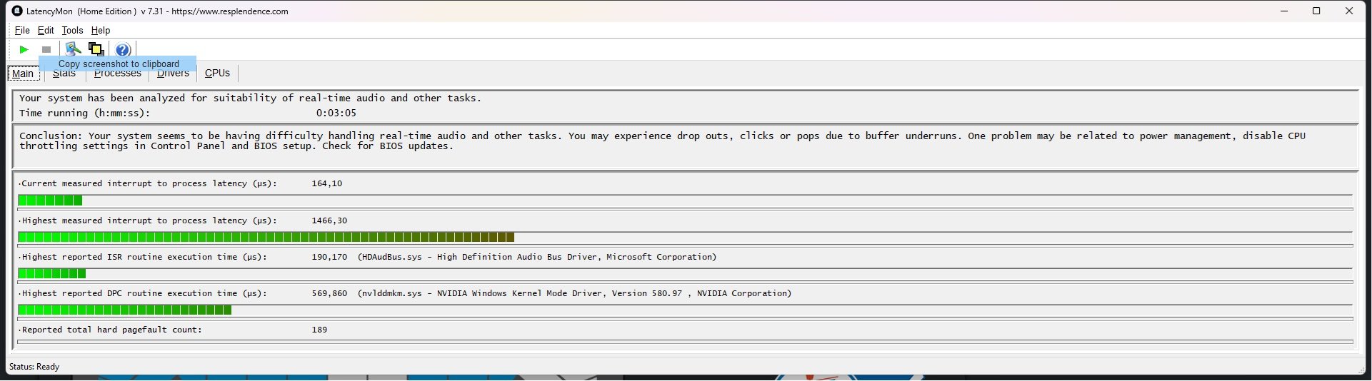

Meine eigene DPC ging von Katastrophe auf 10-50 us runter, recht konsistent, mit der einen oder anderen Spitze bei so 80us alle 60-80 Sekunden. Nichts mehr über 81 bei den ersten 2 Meßwerten auf Reiter 1.
Messen solltest Du nach einem Warm/Kaltstart, alle Programme aus um deren Störfaktoren zu umgehen. Alles Zeugs abschalten, was nur geht. 5 Minuten sitzen lassen, dann LatencyMon anwerfen.

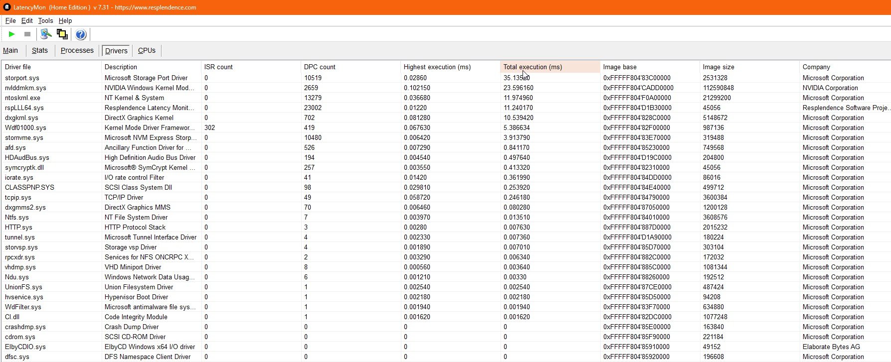

Ich hänge mal meine Reiter 1 und 3 an, sowie den Report als Textdatei. Meld' Dich gerne mit Fragen.
Konfiguration:
AMD Ryzen 9800X3D | Fractal North XL | H115i ELITE CAPELLIX XT | Gigabyte X670E AORUS Master | Asus ROG Strix 4080S | 64GB DDR5-6000 CL30 | Schiit MODI 3E /MAGNI+ stack | LG 38GN95B UWQHD+
Windows 11 alle updates.

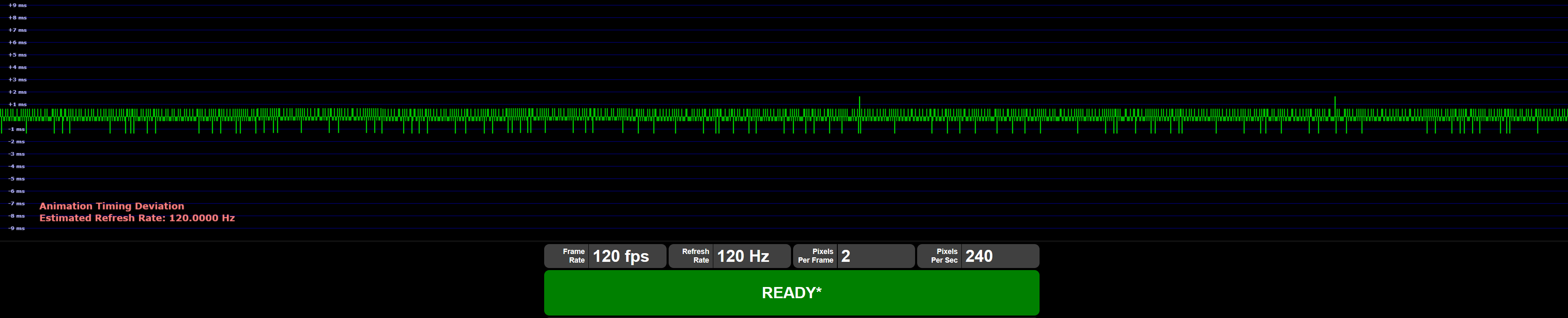

PS: Ich benutze sehr gerne diesen Test:
https://www.testufo.com/animation-time-graph
Sieht optimal so aus:
Der ist recht brutal aber wenn es so aussieht ^^ für ein paar Minuten, dann ist das DPC Problem gelöst.
Es gibt natürlich auch noch andere Probleme, ich fokussiere auf das, was mir das größte Problem erscheint.

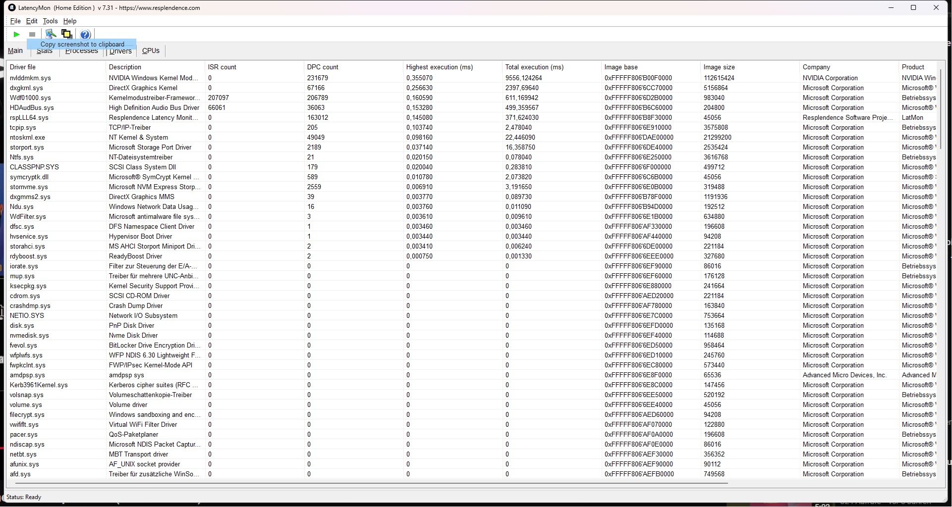

  • ltencyMon.txt
    ltencyMon.txt
Reaktionen: Banger
Wifi ist im Gerätemanager aus, Blauzahn habe ich auch deaktiviert, glaube im Bios. SATA bleibt an.
Es ist nur ein Drucker angeschlossen. Die Bootzeit vom Bios ist 13,x Sekunden und dann MS ungefähr 20.

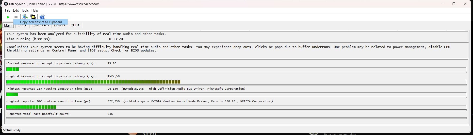

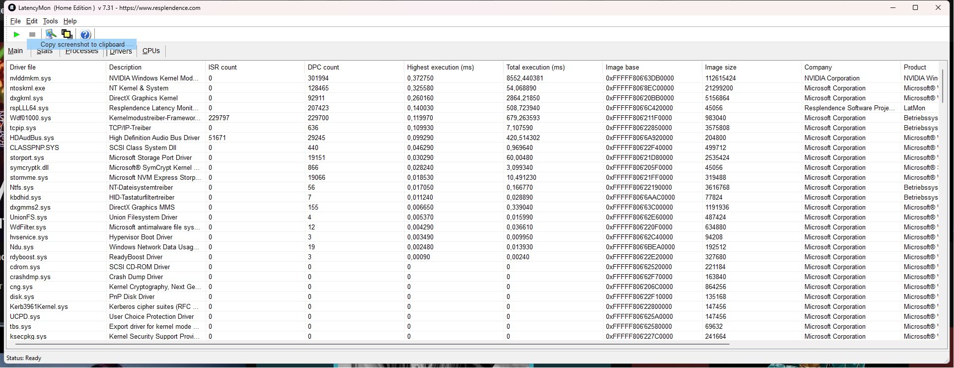

Ich habe jetzt das Radwanderungsvideo 2,5 Minuten getestet. Am Anfang wieder so ein fetter Ausschlag in Latencymon, während das Video flüssig lief. 2-3 Hänger hatte es im späterem Verlauf, aber dennoch besser als vorher. Der Clou ist aber, das Adaptive Sync ist noch immer aus, 32GQ85X-B auf 240 dabei. Allerdings habe ich vergessen, den Launcher zu öffnen für meinen Trick. Der Energiesparplan in Windows ist wieder ausgewogen, da bei Höchstleistung der Takt der CPU trotzdem schwankte.
Edit: Mit Launcher-Trick für hohen Takt auf der Graka lief es komischerweise schlechter, als ob das 60FPS-Video eines mit 50FPS und asynchron ist, wenn auch ohne die Hänger im Video. Und wieder der Ausschlag von HDaudbus.sys.
Edit: Monitor auf 60 runter und der Mist stottert wieder alle paar Sekunden und dazwischen wieder perfekt flüssig.
Langsam verliere ich die Hoffnung, dass es überhaupt wirklich vernünftig läuft. Später dann nochmal mit Bildschirme bei den Tonausgabegeräten deaktivieren. Ich bin dann jetzt mal weg, bis später.

@Banger Das ist gut! Vom screenshot sieht es auch wirklich so aus, als hat der NV Treiber 'n Rad ab. VIEL zu viele DPC calls, und Totalzeit 6.8 Sekunden, das ist krass.
Hast Du mal ältere Treiber probiert? Z.B. 366.xx?

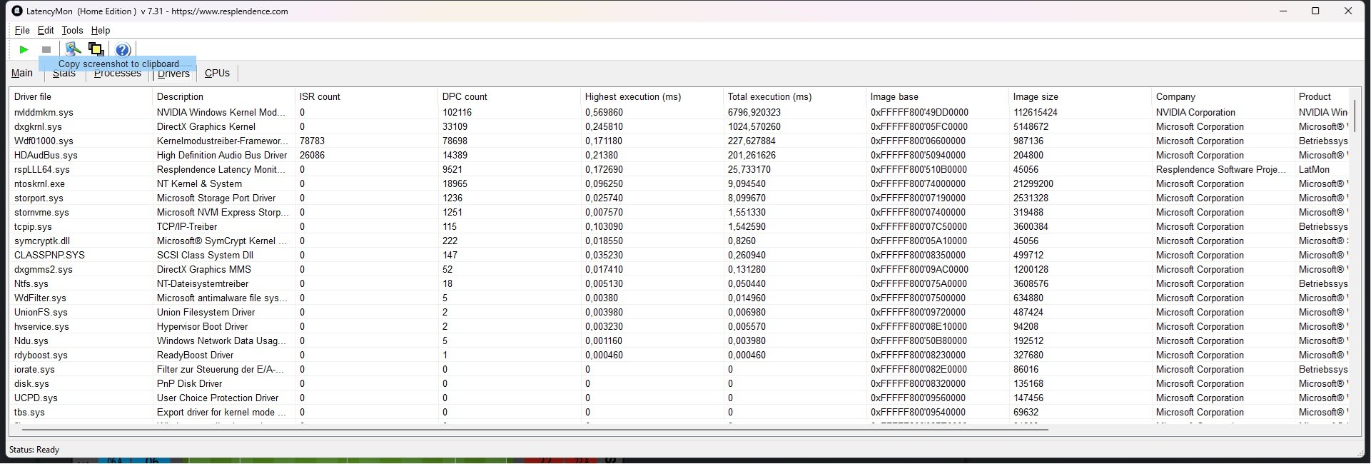

Radfilm habe ich länger laufen lassen, das Video ruckelt von sich aus sogar bei 2:55 etwa und bei 3:10 etwa, davor eigentlich gar nicht. Da habe ich auch mehrmals zurückgekkippt.

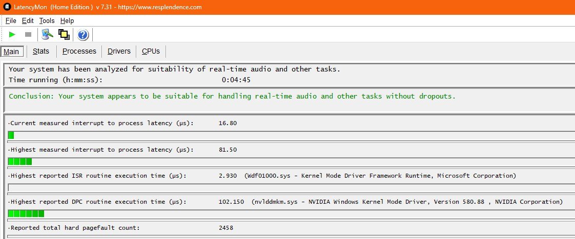

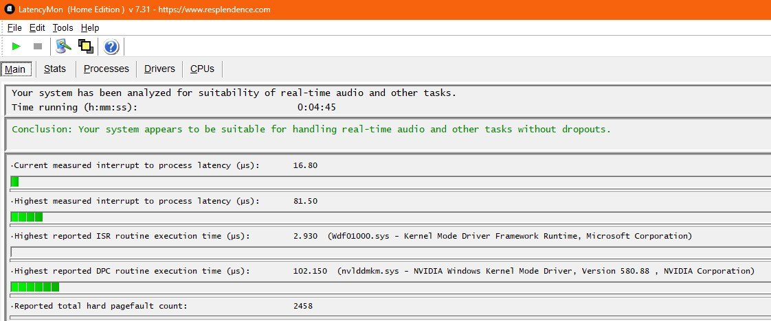

Hier Latencymon noch:
Latencymon bei Fahrradvideo auf YT nach Tweaks, Latenzreihenfolge etc. (2).jpg
Nvidia-Kernel-Blabla und HDaudbus.sys spasten trotzdem rum.

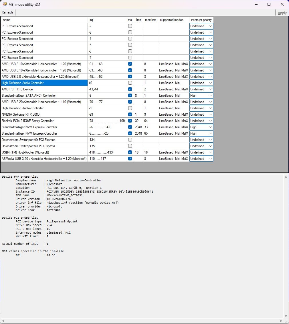

@Banger Ich wiederhole mich, aber hast Du mit dem MSI Tool sichergestellt, das da alles optimal ist? (Siehe obiges Video von Igor's Lab)? Hat mir mit dem Soundtreiber sehr geholfen.
Reaktionen: Banger
Ich wiederhole mich, aber hast Du mit dem MSI Tool sichergestellt ..........
Ich habe gehofft, die eine Methode reicht. Ich schaue später mal wegen MSI-Tool.
Ok, hier dann beide Audio-Controller abhaken, den Rest dann ignorieren.
Edit:
Video läuft genauso wie bei den vorherigen Tests, mit den Unterschied, dass HDaudbus.sys knapp 10 Minuten brauchte, um durchzuknallen.
Naja, irgendwas vom dem Gefrickel hier muss ja dann funktioniert haben, wenn die Hakler nur noch selten auftauchen, statt alle paar Sekunden.
Latencymon bei Fahrradvideo auf YT nach Tweaks, Latenzreihenfolge etc. (3).jpg
