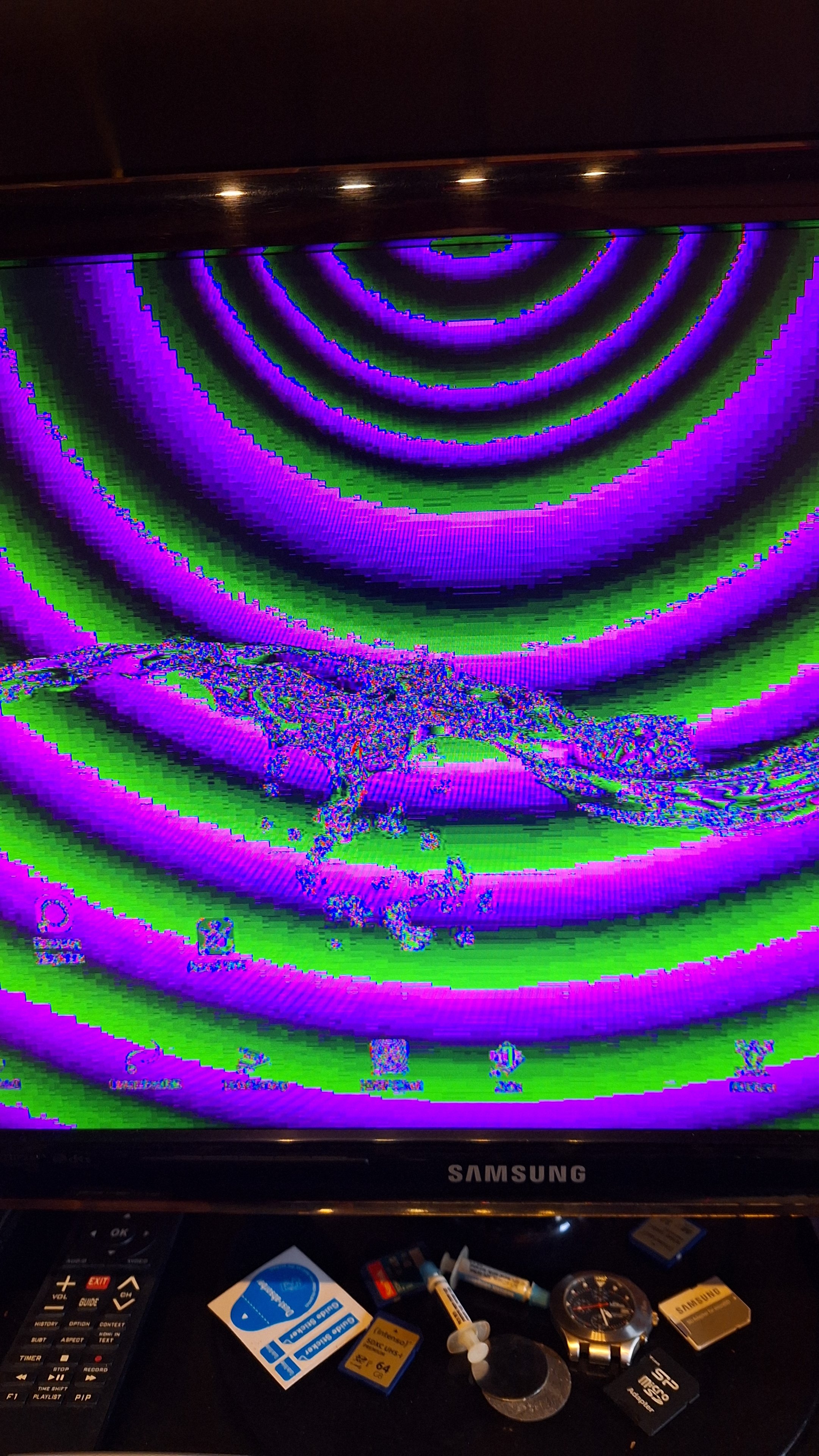

HI,
Hab mir einen neuen ryzen 7 5700g heute eingebaut.
Bios wurde automatisch zurückgesetzt und win 10 wurde einwandfrei gestartet. Alles soweit ok.
Ram war auf 2133mhz dann hab ich im uefi d.o.c.p. aktiviert und auf 3200 MHz geändert, die Spannung 1.35 volt wurde automatisch gesetzt. Ram ist gskill f4 3600.
Und dann erschien der Desktop in einer ungewohnten Auflösung.
Zuvor hatte ich einen ryzen 3 2200g und da lief das ram einwandfrei mit 3200 mhz.
Bin mir jetzt unsicher ob eventuell die neue CPU defekt ist oder ?
Danke vorab.
Mfg Uwe

Da ist nichts defekt jetzt plötzlich und du nutzt ja wohl die APU der CPU.
Deinstalliere und installiere die AMD Treiber neu.
Mach das ohne Internetverbindung, sodass Windows Update nicht dazwischenfunkt mit einem Treiber.

Das kann sich durchaus dann so bemerkbar machen, RAM Takt zu hoch bei APU.
Evtl. mal ein BIOS Update machen.

Hallo Nickel dein Tipp war der richtige. DANKE.
Aber ich hatte massiv Probleme bei Neuinstallation die dann mit dieser Meldung abbrach.
Habe aber jetzt ds ram mit 3200 mhz laufen.
Was kann ich da jetzt noch tun.

hat sich schon geklärt, hatte die falsche Version der Adrenalin Software.
Danke nochmal an Alle
