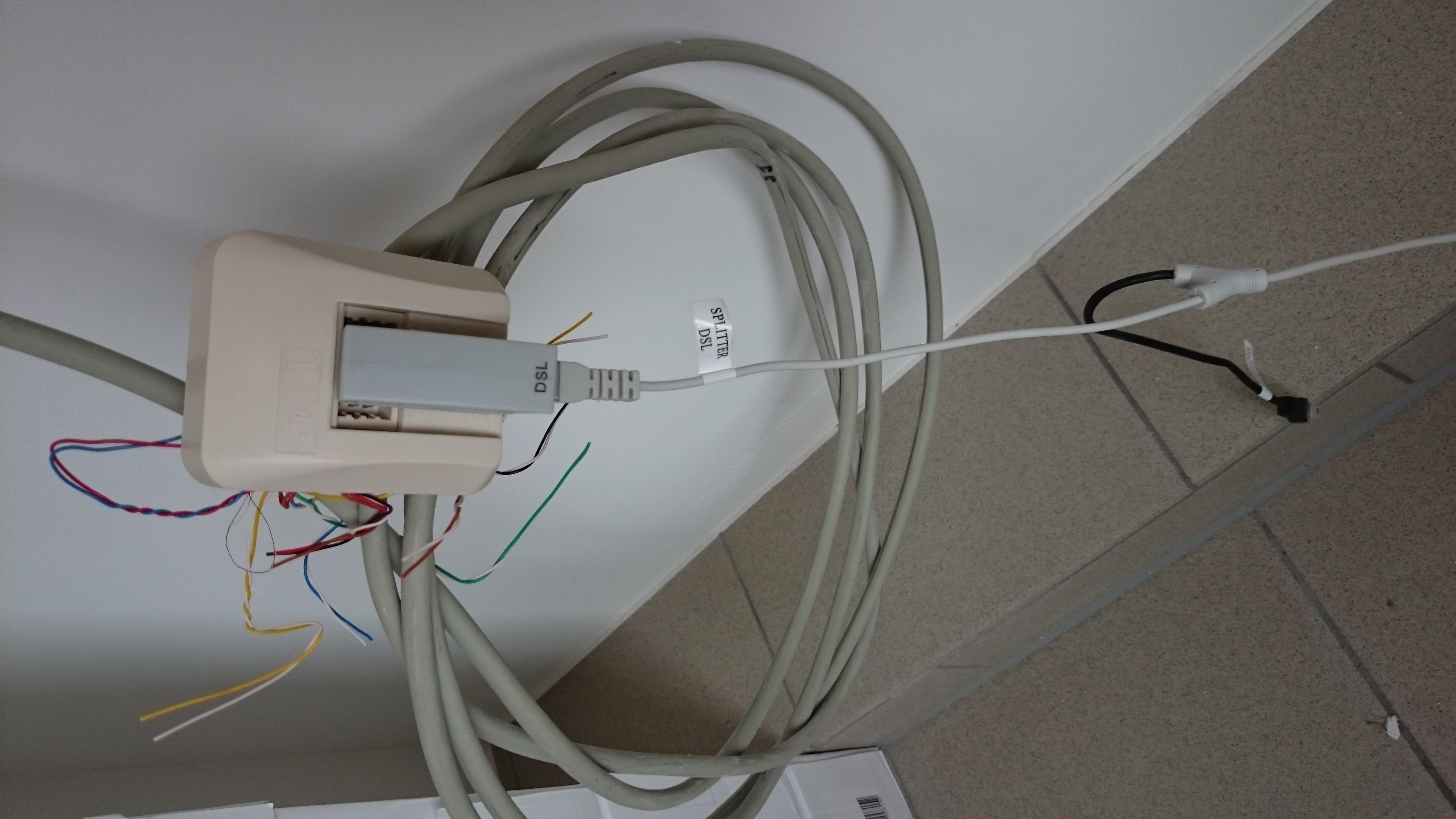

Ja, DSL Splitter Kabel wurde angeschlossen, wie in Anleitung beschrieben (siehe bild).

Ruf beim Service an. Die können dir sagen ob der Anschluss freigeschaltet ist, etc. Wenn die Fritzbox von dir korrekt eingerichtet wurde (Zugangsdaten, etc), dann müsste der Service auch die Verbindungsversuche der Fritzbox sehen können.
Wieso "DSL Splitter"? Dies ist ein neuer Anschluß in einem Neubau, richtig? Da gibts normalerweise nur noch VoIP aka AllIP Anschlüsse, nix Splitter.
Dann beschreibe was im Log steht. Besonders die DSL Synchronisation und jede Fehlermeldung.
Habe schon seit mehreren Jahren DSL von O2/Alice, da gibt es keinen Splitter mehr, nur eine normale Telefondose und ich habe auch eine 7490 von denen seit ca 1 Jahr.
Es handelt sich um einen Geschäftsanachluss, das ist hier kein Privatanschluss.
Habe nun im Geschäft B das Internet eingerichtet, ging ohne Probleme.
Unterm Strich bedeutet das, dass der Techniker im Geschäft A Mist gebaut hat (oder einer der vielen anderen Arbeiter hat irgendwie Muell gebaut).
O2 wurde informiert.
Ansonsten danke fuer die kurzfristige Hilfeleistung.
Edit: kenn mich mit der technik nicht gut aus, aber das 2. Kabel (ISDN) vom splitter wird nicht benutzt.
