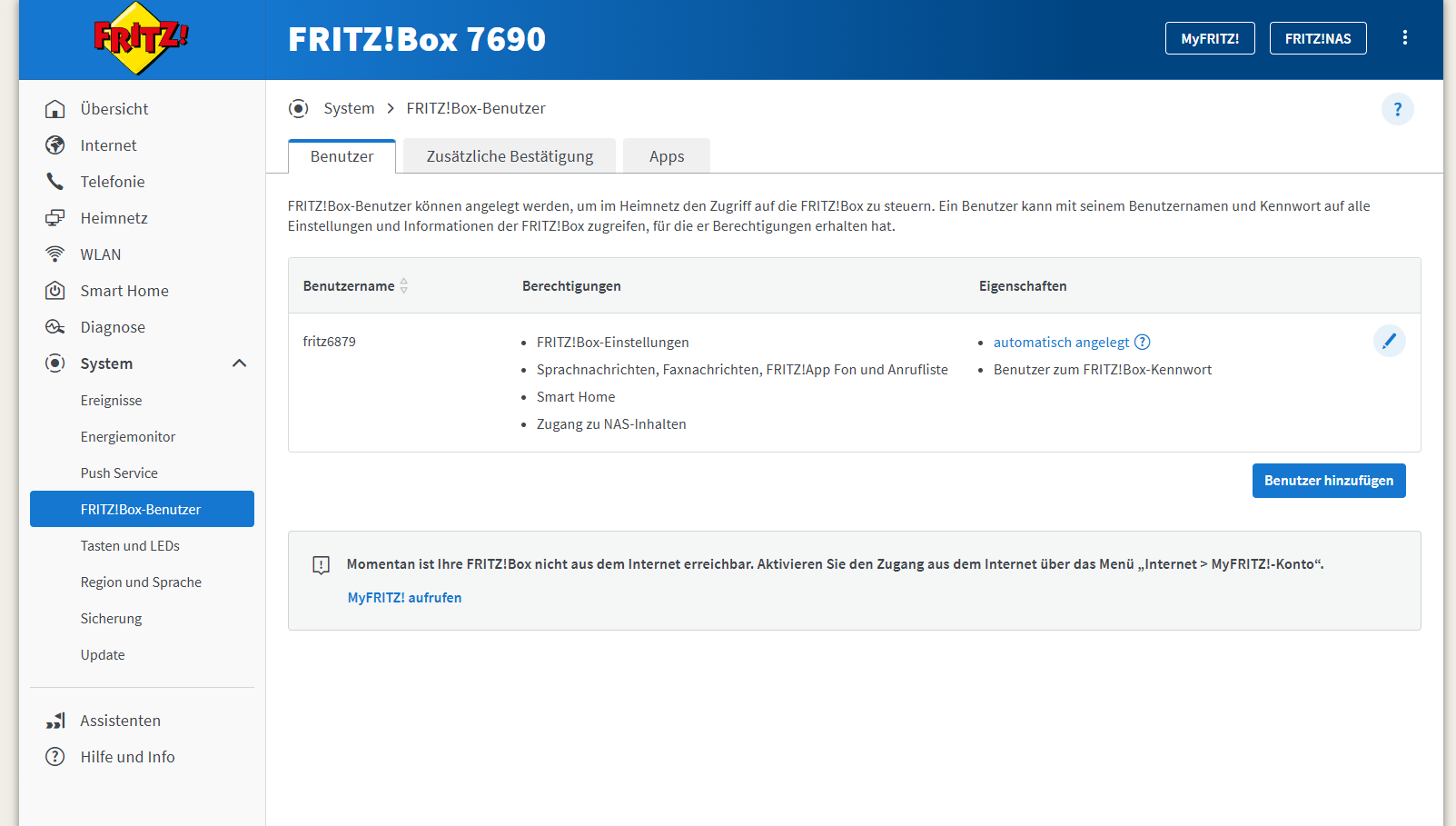

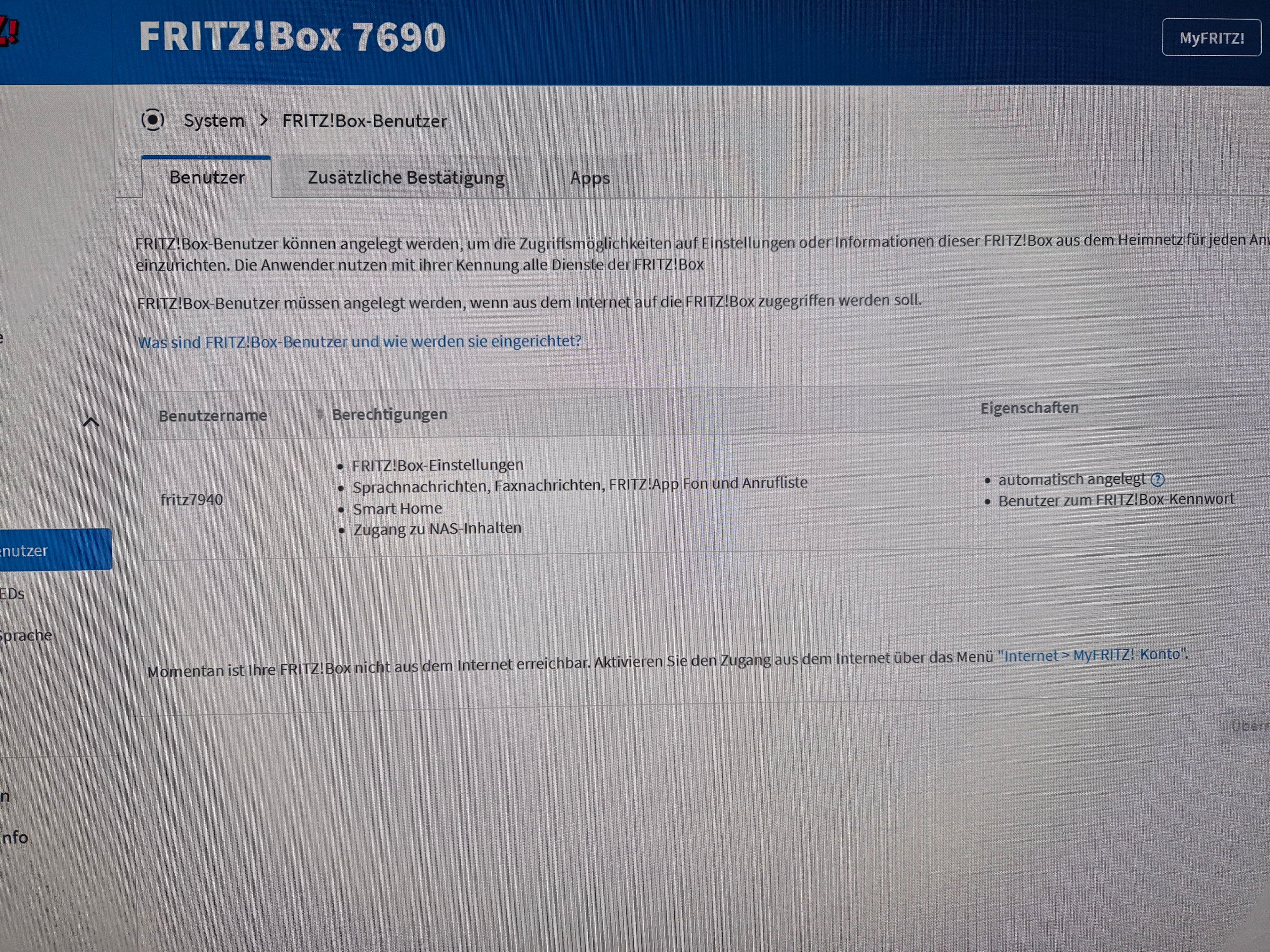

Die 7690 läuft! mit der Notfall IP kam ich auf die Benutzeroberfläche! :-) Anschliessend gab ich meine Daten manuell ein und alles wurde gut! Beim Einrichten stolperte ich über den Eintrag den ich im Anhang habe. Hat das eine Bedeutung? War der Router doch schon einmal im Einsatz? 20251102_140304.jpg
Reaktionen: Goldsmith
Nein, denn das ist der Nutzer, den Du durch die Einrichtung nebenbei angelegt hast. :)
Reaktionen: Frank DJ
Falls du den Benutzername meinst, mit den gleichen Zahlen in anderer Reihenfolge wie deine alte Box.
Der gehört so und den hat jeder und die Zahlen sind Zufall.
