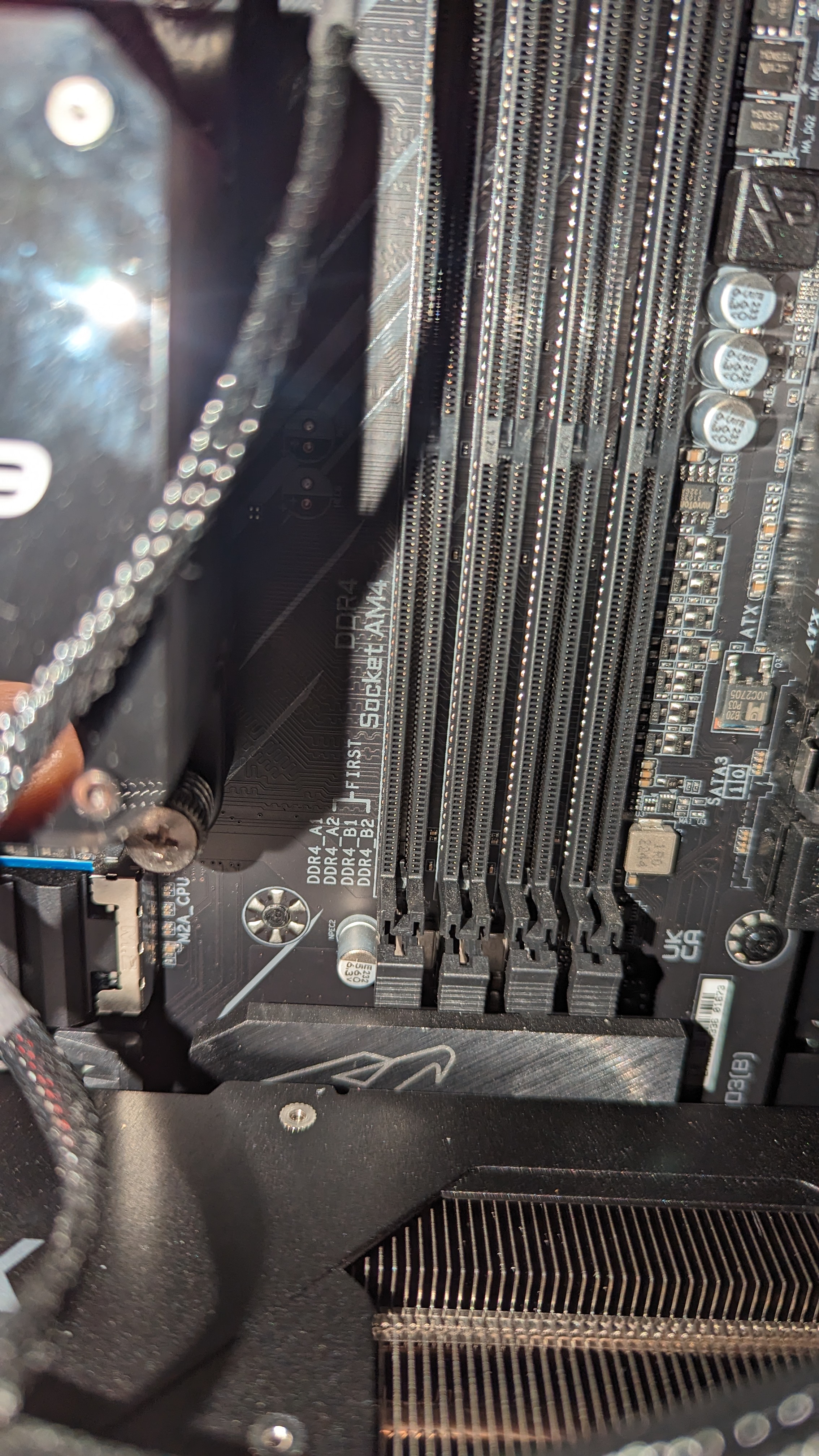

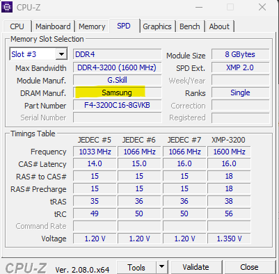

RAM wurde auf 4 Slots erweitert um von 16 auf 32 GB zu erhöhen dabei is aufegallen:
das die neuen einen anderen Hersteller haben:
Slot 1+ 2 Hynix / 3+4 Samsung
Part number:
F4-3200C16-8GVKB finde ich leider nicht in der Liste meines Mainboards. Bei MF wird diese Nummer angegeben und die steht auch in der Liste:
Hat dies irgendeine Relevanz?

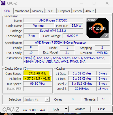

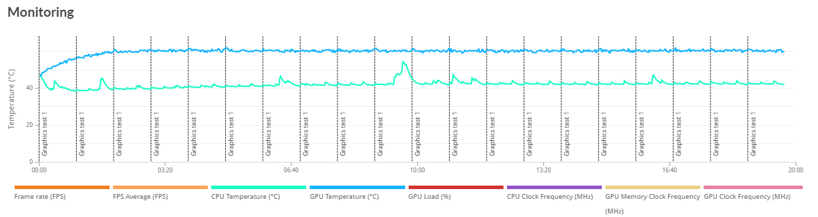

Zur CPU: Die Werte verändern sich im Sekundentakt ist das "normal" ?
https://drive.google.com/file/d/1VgbLavxdavkjUIx7fNrO5WvpQ8BgzpI2/view?usp=sharing
CPU hatte vor Chipsettreiber Update auch noch wackelige Tempsprünge bis zu über 75 C. Danach im Idle und auch in Anwendungen stabil.

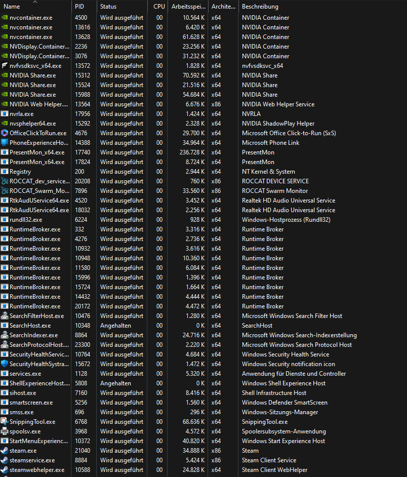

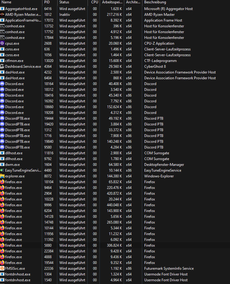

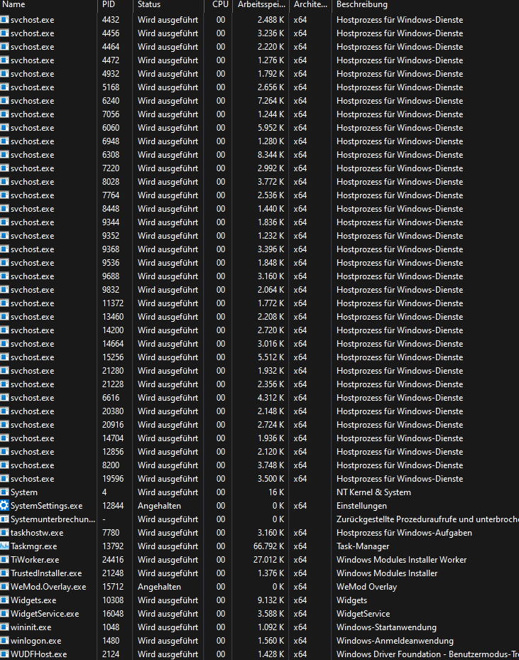

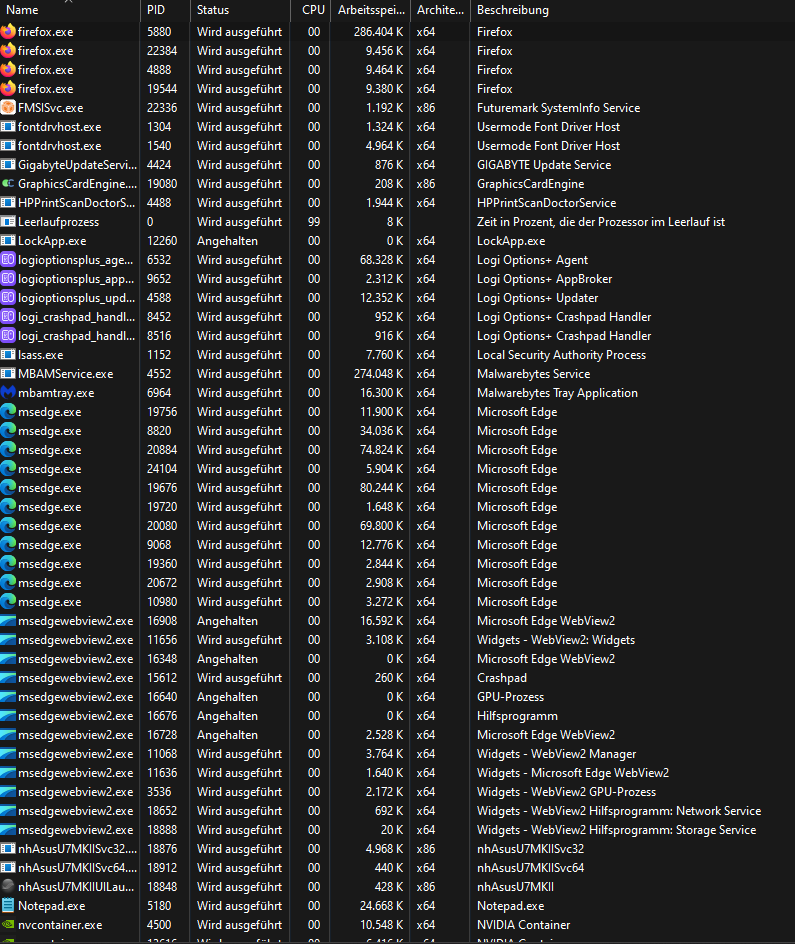

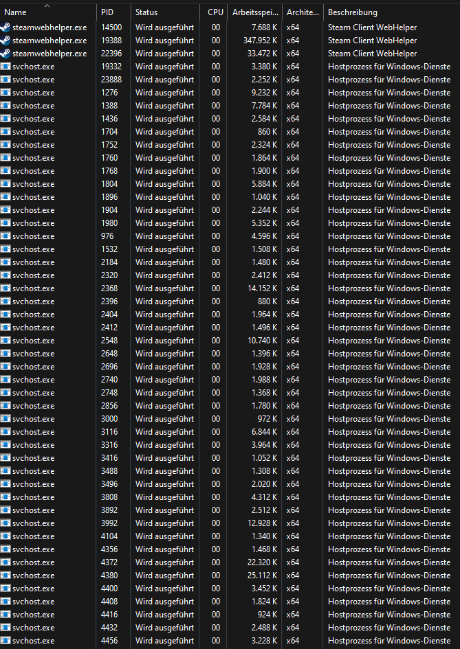

Die erwähnten Sachen sind normal.
Was läuft denn alles im Hintergrund (Screenshots Taskmanager-Details bitte)?
habe ich oben noch mit angehangen

Ja das Witzige ist nun mal, dass ich zu beiden Zeitpunkten 2 kits geholt habe. das erste Kit in slot 2 und 4 und die beiden Neuen , auch aus einem kit in 1 und 3. . KIT 1 ist vom März und KIT 2 Ende Oktober

Dass du gemischte Kits bekommst und dann noch so "passend" wäre ein novum.
Vll. zeigt CPU-Z dass jetzt anders als gewohnt an.
Teste es mal mit geschlossenen Browsern und Discord.
Kits anders stecken:
2+4 das eine, 1+3 das andere
So ist jeder Speicherkanal gleich bestückt
Habe mal eine halbe Stunde getestt und tatsächlich nichts erlebt. Ich muss das weiter beobachten. Danke!

Ja genau mein Gedanke. zwei Kits und dann so passend. Also was ich garantieren kann ich habe das eine KIT im Rechnerslot 2 und 4 unddas andere in 1 und 3.

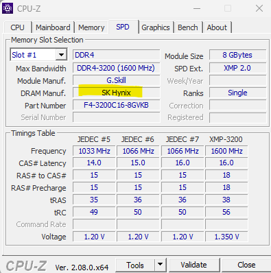

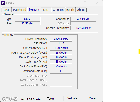

Also nun habe ich tatsächlich an mir gezweifelt und das Ding nochmal aufgemacht und getestet. Es scheint die Anzeige in CPU-Z zu sein.
A2+B2 Samsung und A1+B1 Hynix // mit dem Produktionsdatum abgeglichen
CPU Z Sagt Samsung Slot 1+2 und 3+4 Nun Hynix

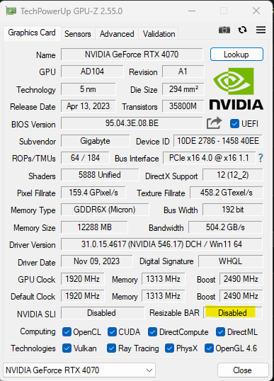

Dann schalte es an.
Ich habe es aktiviert. Ich werds testen. Danke
Ja, CPU-Z zeigt das teils verwirrend an. Da ist teils 1 + 2 dann A2/B2 und 3+4 A1/B1 und nicht A1/A2/B1/B2, wie man es erwarten würde bei 1,2,3,4.

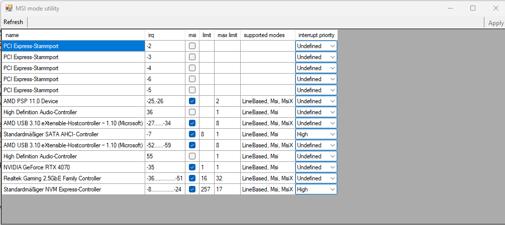

Kann halt an allem möglichen liegen, MSI aktivieren mache ich allerdings seit einer weile auch (darf man bei jeder neuen Treiberversion neu setzen).
Einen Versuch ist es Wert, die Ergebnisse sind aber nicht immer positiv.
AMD hat es wohl seit längerem automatisch gesetzt, spätestens seit der 6xxx Serie.
Bei Nvidia wohl nicht immer per default.
Corto schrieb:
Schau mal auf welchem IRQ die Grafikkarte läuft.
Wenn der Wert nicht negativ ist, ist MSI icht aktiviert. Das soll angeblich solche Stutters auslösen.
Könnt ihr mich etwas abholen jetzt bin ich tatsächlich raus :D hab mir dat tool mal geladen und habe hier folgendes
