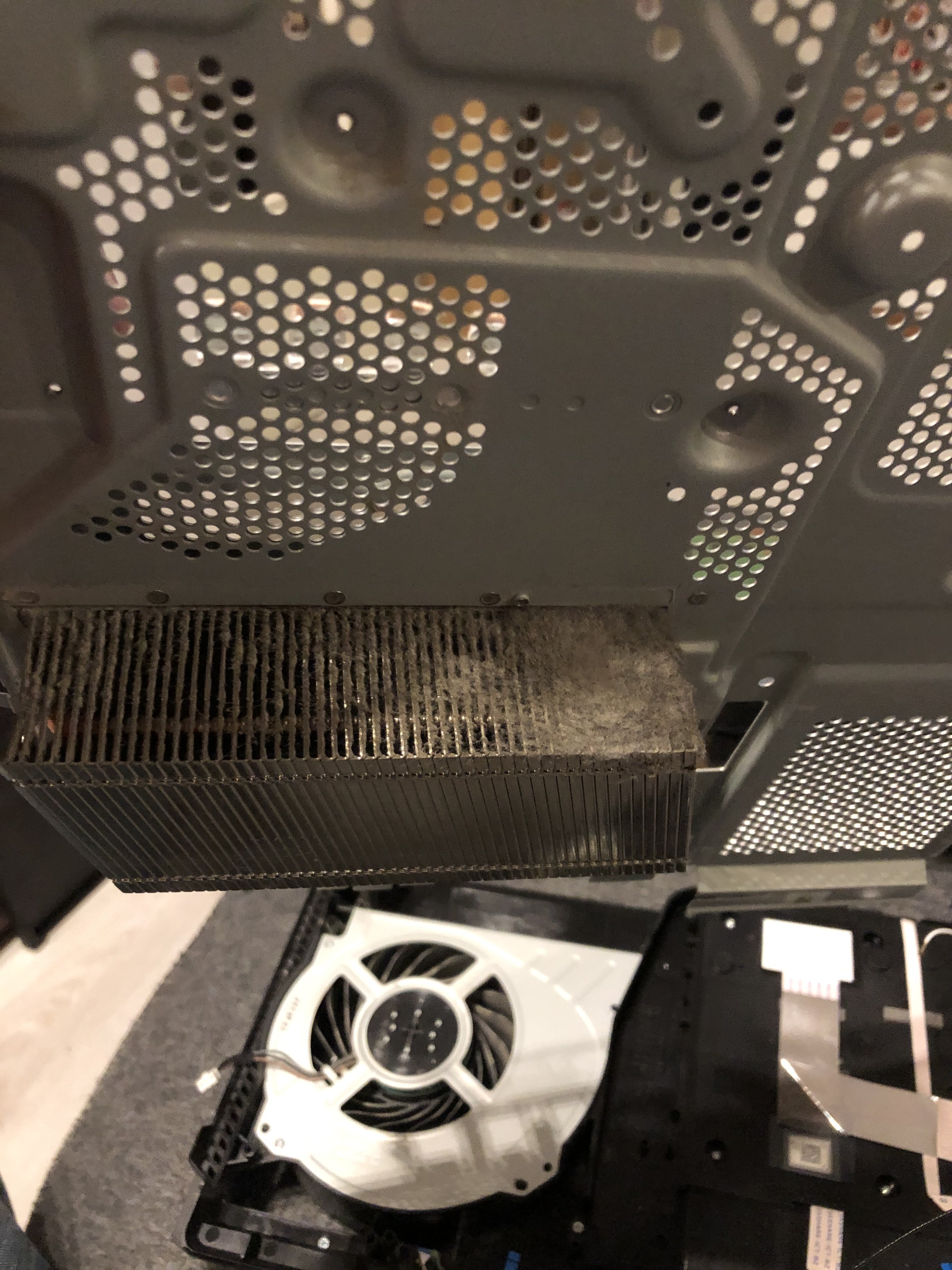

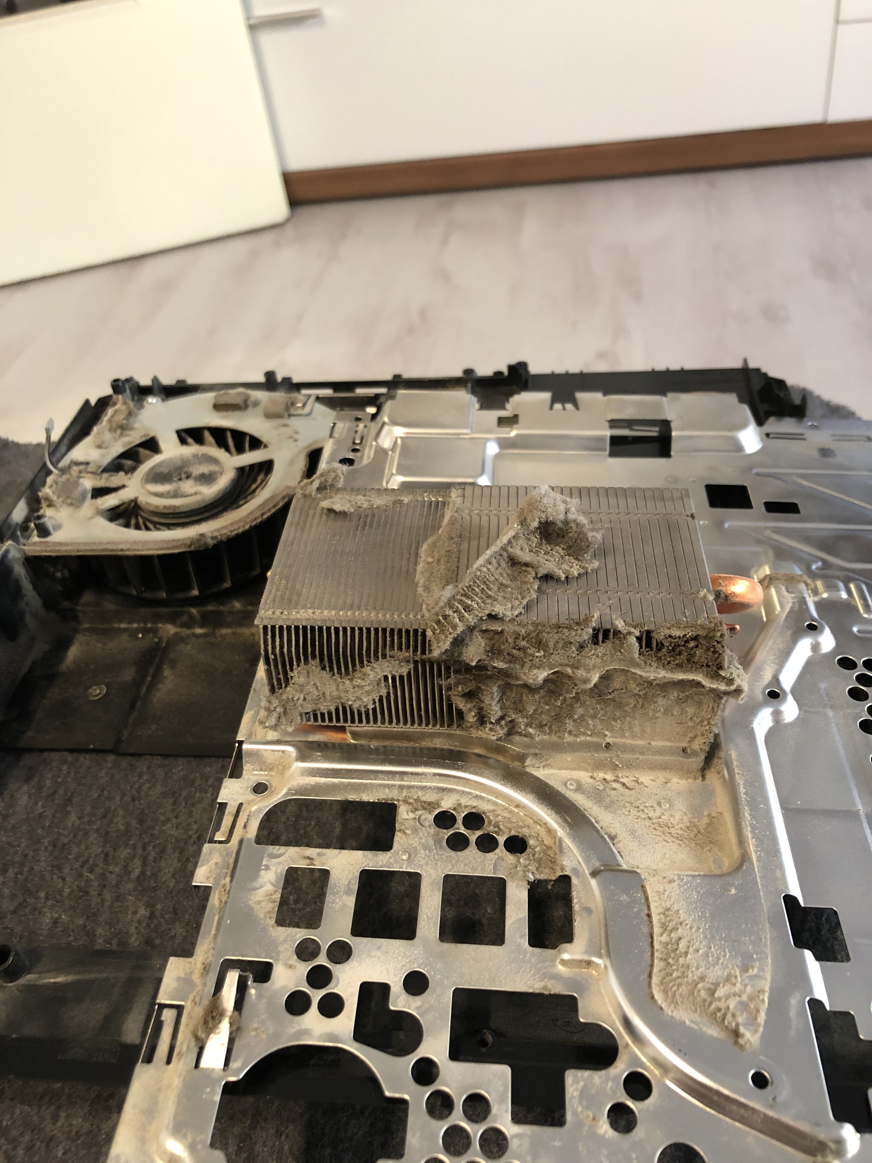

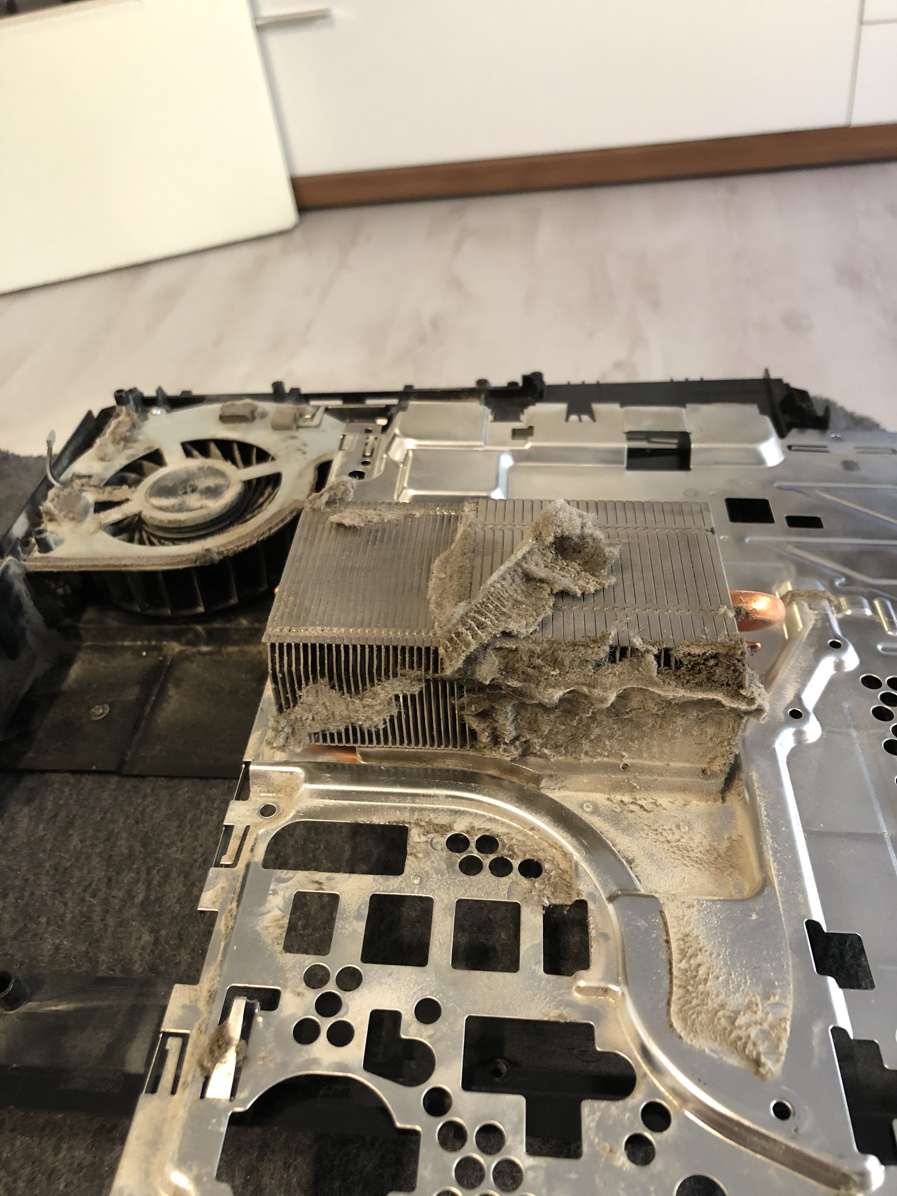

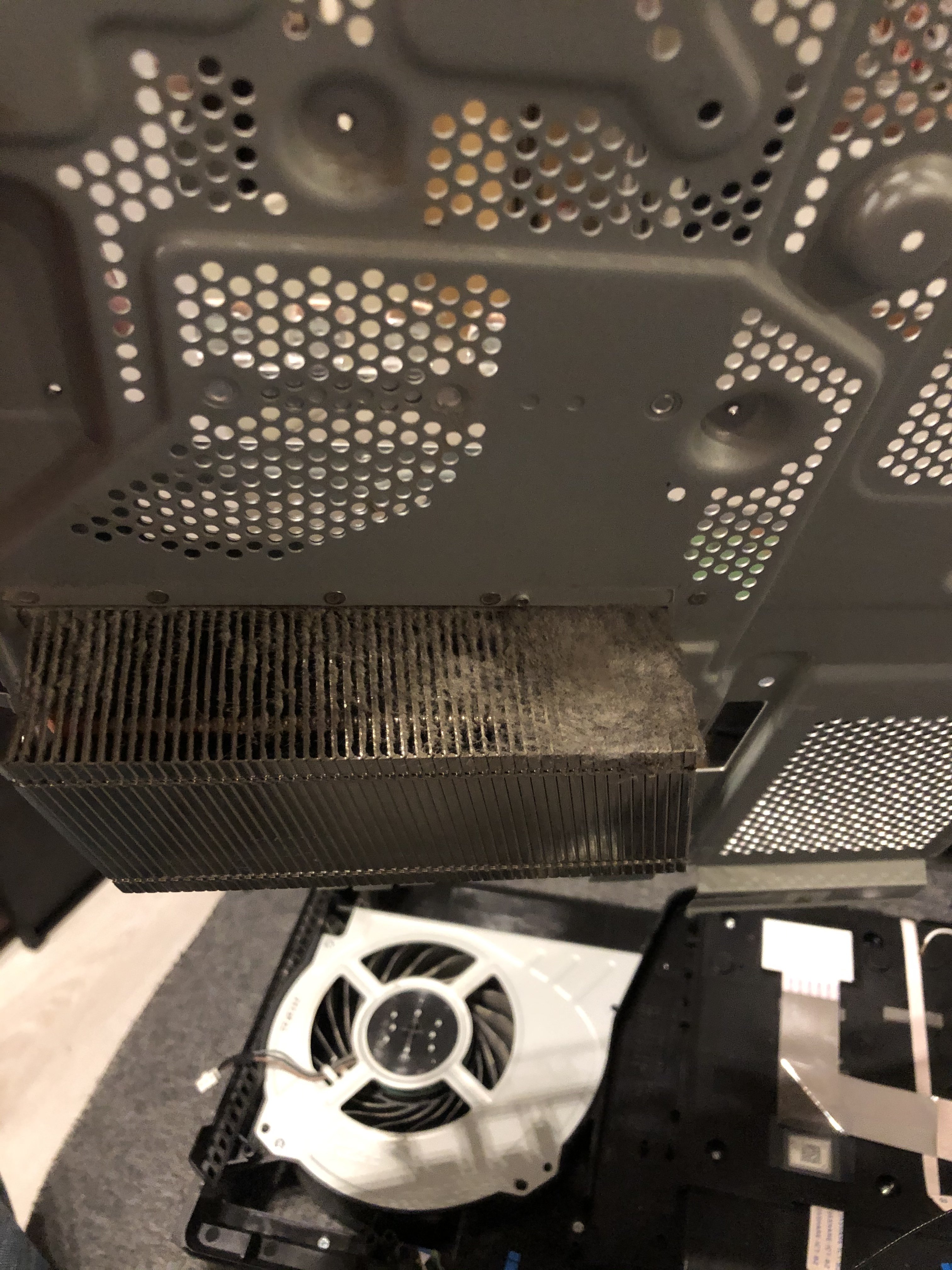

Hast du die auch komplett zerlegt, bis zum dicken Kühlkörper?
Genau dort sammelt sich der Staub vor den Kühlrippen und es kann keine Luft über die Finnen zirkulieren.
Hier mal 2 Bilder von PS4s, welche ich privat mal für die Verwandtschaft gereinigt habe wegen zu laut und warm.
PS4 Pro
normale PS4

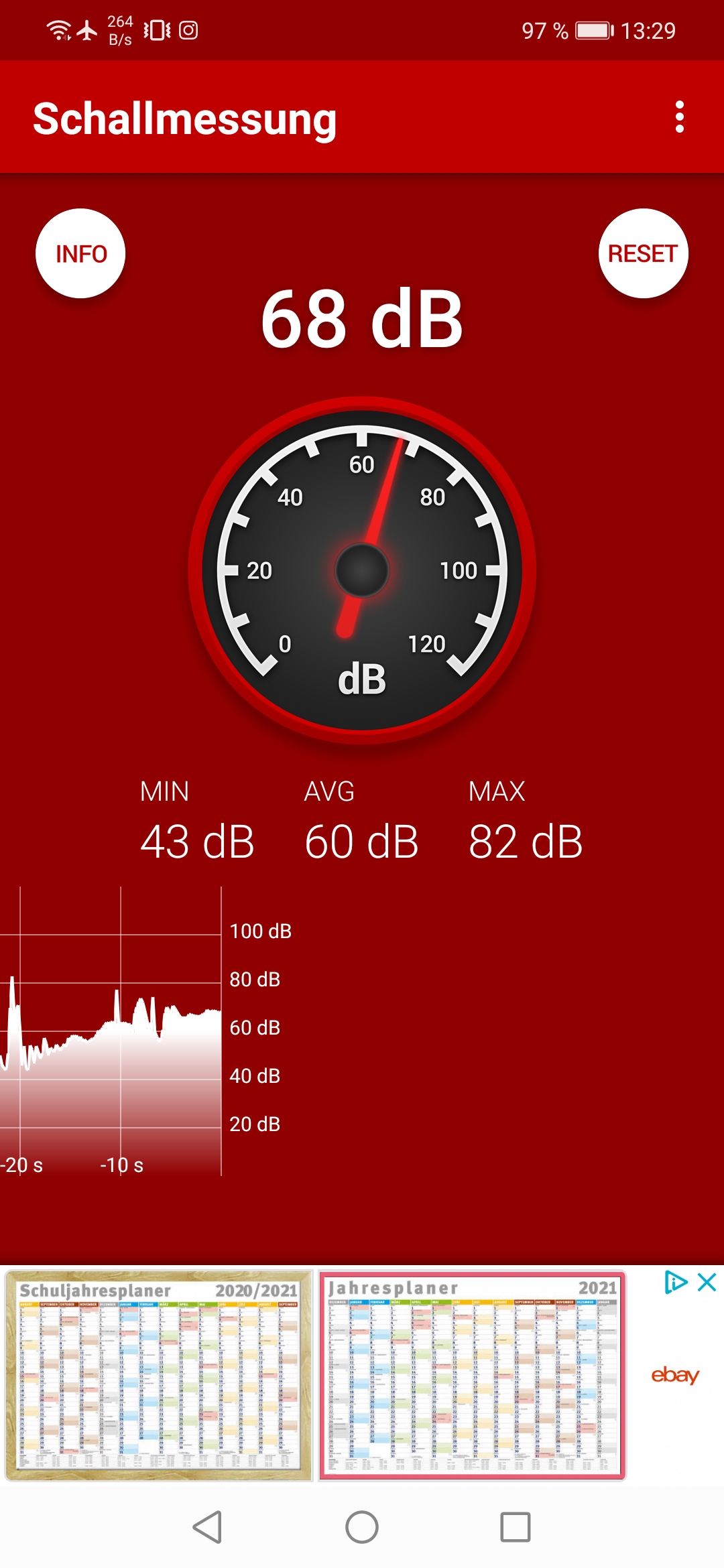

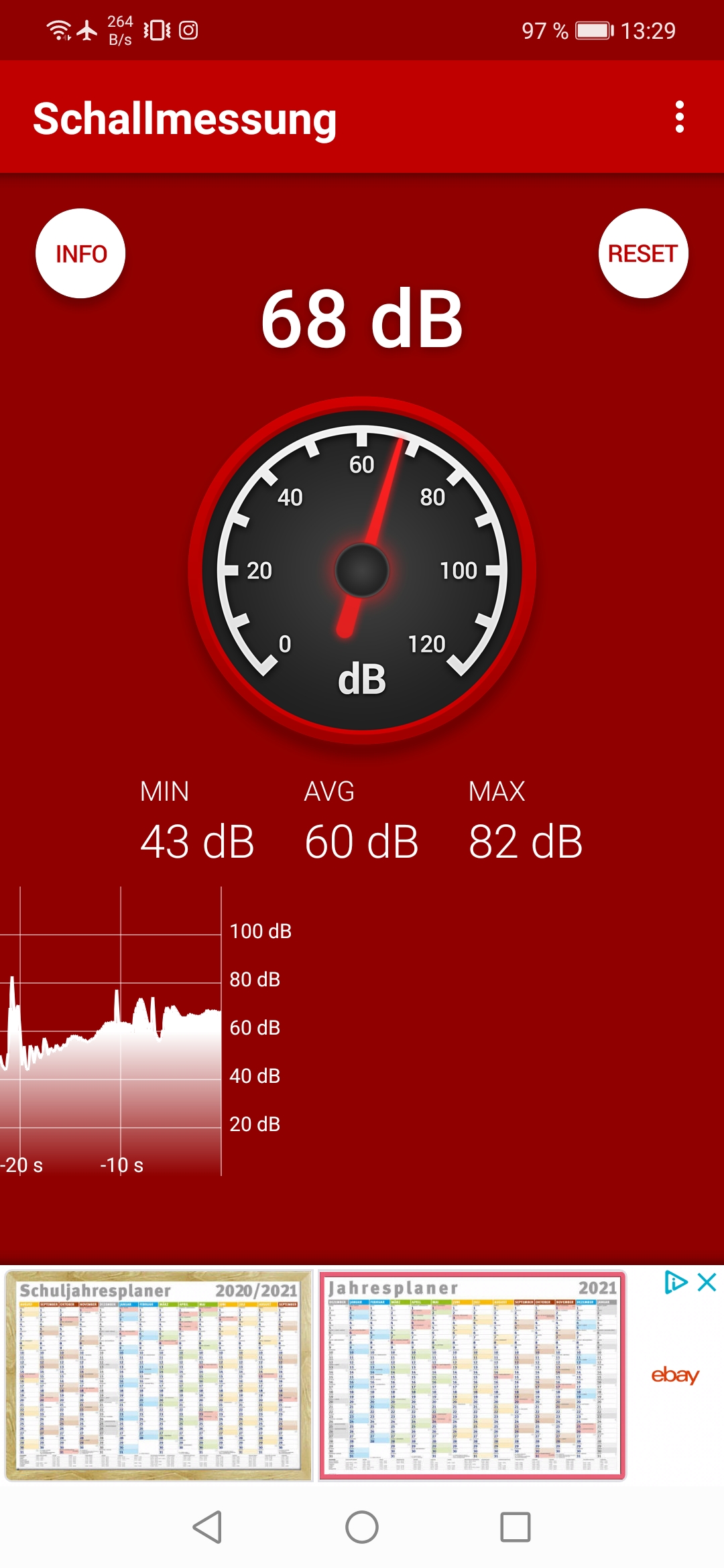

Ich habe die komplett zerlegt! Auf einem grossen Glastisch und so alles sauber gemacht, quasi wie frisch aus der Verpackung - den Lüfter demontiert und sauber gemacht als ich den separat in der in der Hand gehabt habe, bis der auch aussah wie frisch ausgepackt.
Alles ist auch vollzählig und komplett wieder eingebaut.
Die Idee neue Speicherkühlpads einzusetzen finde ich gut - wo bekomme ich gute Pads her?
