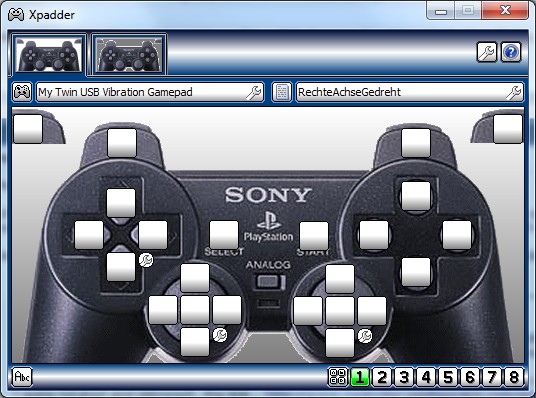

Es müsste dann bei dir so hier aussehen, nur eben mit dem PS2-Kontroller:
Die einzelnen Achsen lassen sich einstellen, und dadurch müsstest du dein Problem lösen können.

Danke für den Tipp mit XPadder, ich habe es ausprobiert, leider ändert die Einstellung in XPadder im Spiel (UT3 bzw. The Haunted Mod) gar nichts. In XPadder sind die Tasten und Achsen jetzt richtig. Hatte allerdings auch schon in Foren gelesen, dass XPadder vorgeschlagen wurde und es denen, die das Problem hatten nicht geholfen hat.
Hat jemand einen anderen Vorschlag? (Oder weiß warum XPadder nicht funktioniert? Oder warum das mit dem ControlSet nicht klappt?)

Und in der Xpadder-Vorschau (also genau bei deinem Bild) geht logischerweise alles wie es sein sollte, richtig?

Ja, in XPadder macht er genau das, was er soll. Es hat nur keinen Einfluss auf die Steuerung im Spiel.

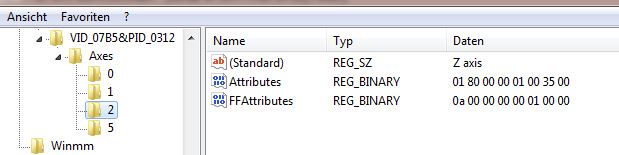

Hi,
Ist zwar lange her aber ich hatte das selbe Problem und jetzt habe ich die Lösung gefunden und wollte es hier mitteilen, vielleicht hilft es doch noch jemand..;)
Schritt 1:
regedit.exe öffnen und folgende Ordner dort suchen:
HKEY_LOCAL_MACHINE > SYSTEM > CurrentControlSet > Control > MediaProperties > PrivateProperties > Joystick > OEM > Den Ordner suchen die den Namen deines Controller/Joystick oder "USB Game Controller" enthält (meisten den letzten oder vorletzten Ordner).
Schritt 2:
Wenn dieser kein Ordner "Axes" hat dann einfach einen herstellen.
Dazu einfach rechtsklick auf den "VID_####&PID_###" Ordner und Neu>Schlüssel.
Neuen Ordner in "Axes" unbenennen und darin wieder 4 neue Ordnern herstellen und mit "0", "1", "2" und "5" umbenennen.
Sollte dann so aussehen: Unbenannt.JPG
Schritt 3:
Mit Rechtsklick auf/in Ordner "2",
- 1x "Neu>Zeichenfolge" -> Rechtsklick "Ändern" und "Z axis" schreiben.
- 1x "Neu>Binärwert" -> Unbenennen "Attributes" -> Binärdaten ändern.. und 01 80 00 00 01 00 35 00 eingeben.
- 1x "Neu>Binärwert" -> Unbenennen "FFAttributes" -> Binärdaten ändern.. und 0a 00 00 00 00 01 00 00 eingeben.
Ordner "2" sollte dann so aussehen: Unbenannt.JPG

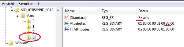

Das gleiche in Ordner "5" , aber mit "Rz Axis" und " 01 80 00 00 01 00 32 00".
Sieht dann so aus: Unbenannt1.JPG
