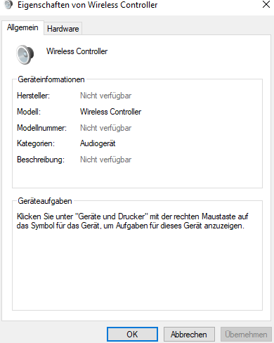

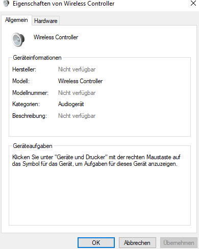

  • Controller taucht unter "Geräte und Drucker" als Audiogerät auf

Der Controller wird jetzt als solcher in "Geräte und Drucker" erkannt, nachdem ich das Audiogerät deinstalliert habe.

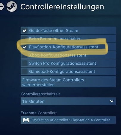

Im Steam musst du erst mal PS4 Controller aktivieren, dann erkennt es jedes Spiel. Mein Dualshock 4 und Dualsense funktioniert es im Steam tadellos.

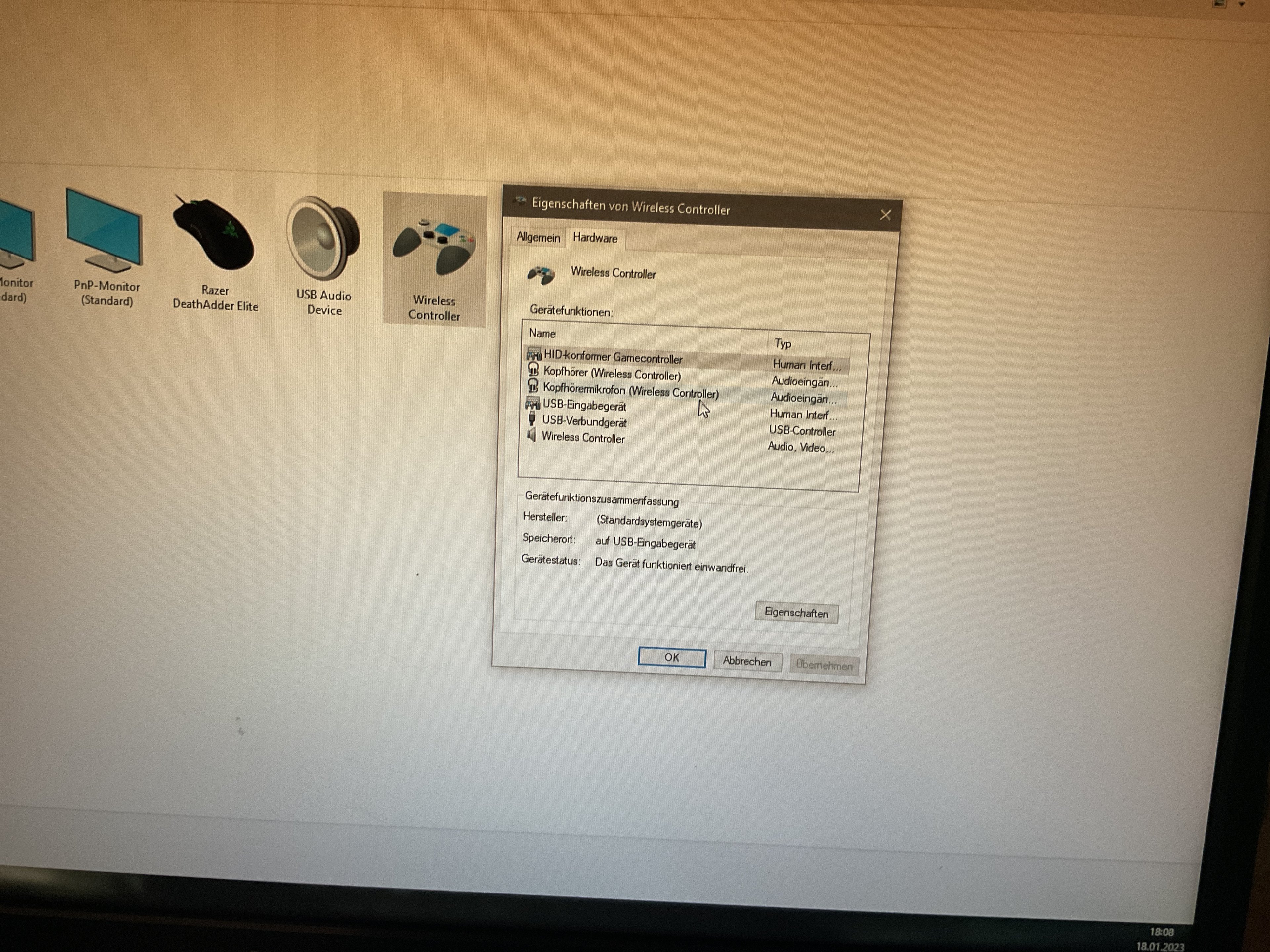

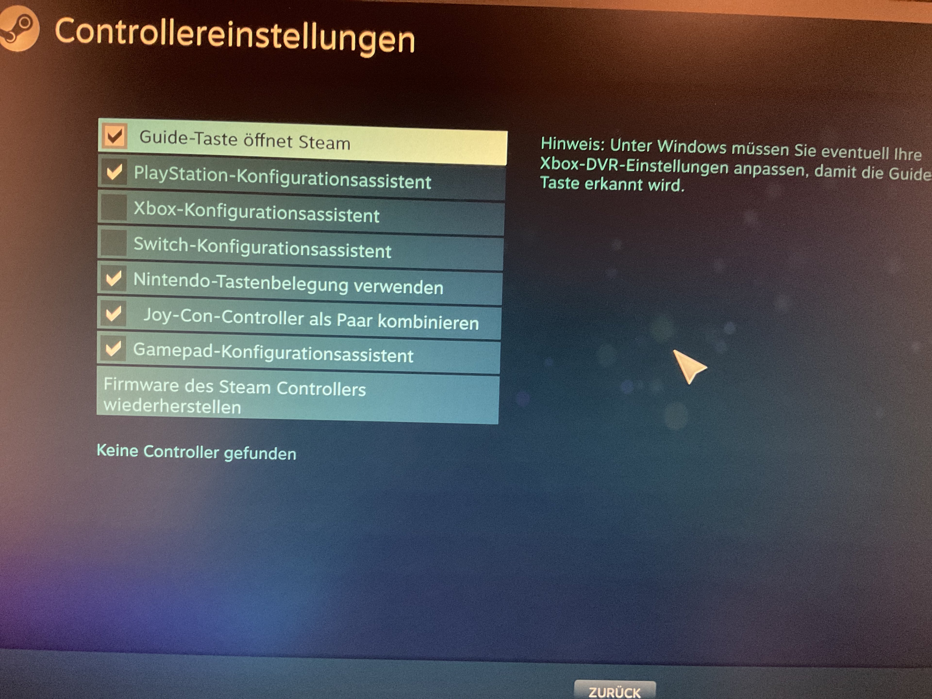

Ja das war eine der ersten Sachen die ich gemacht habe, allerdings erkennen weder Windows noch Steam den Controller als solchen. Um es zu beschreiben: Mein PC denkt, ich würde ein Headset anschließen. Das einzige Indiz, dass ich einen Controller anstatt ein Headset anschließe liefert mir die Drucker und Geräte Ansicht, da hier das Icon für den Wireless Controller als Controller abgebildet wird
