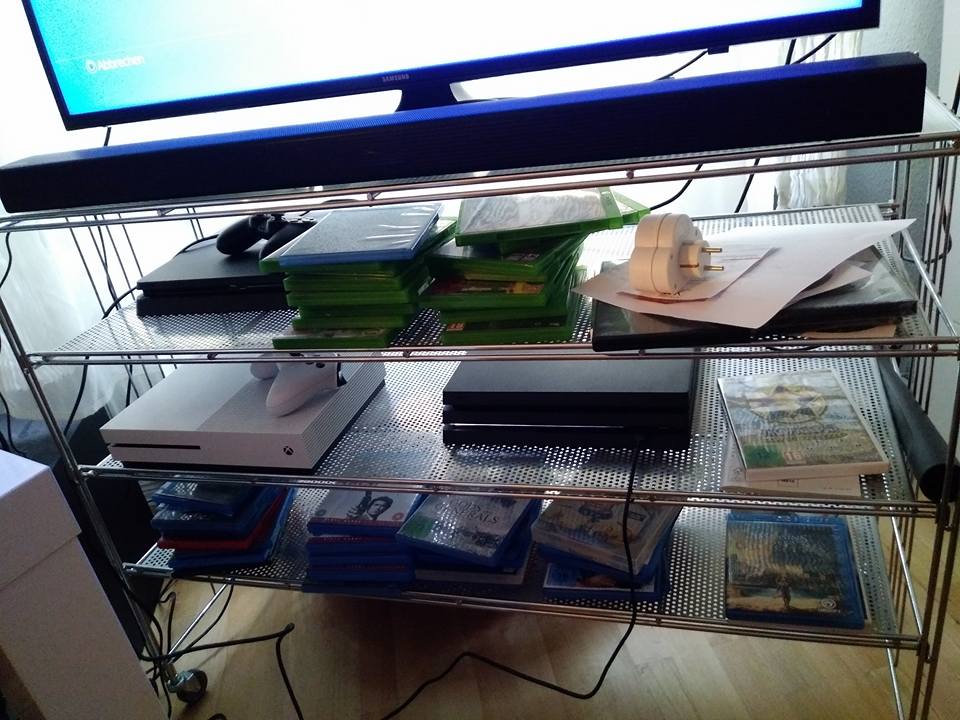

Na Wir haben mehrere Konsolen im Haus,da kann ich eigentlich schon gut vergleichen...nur die XBox One X fehlt noch.

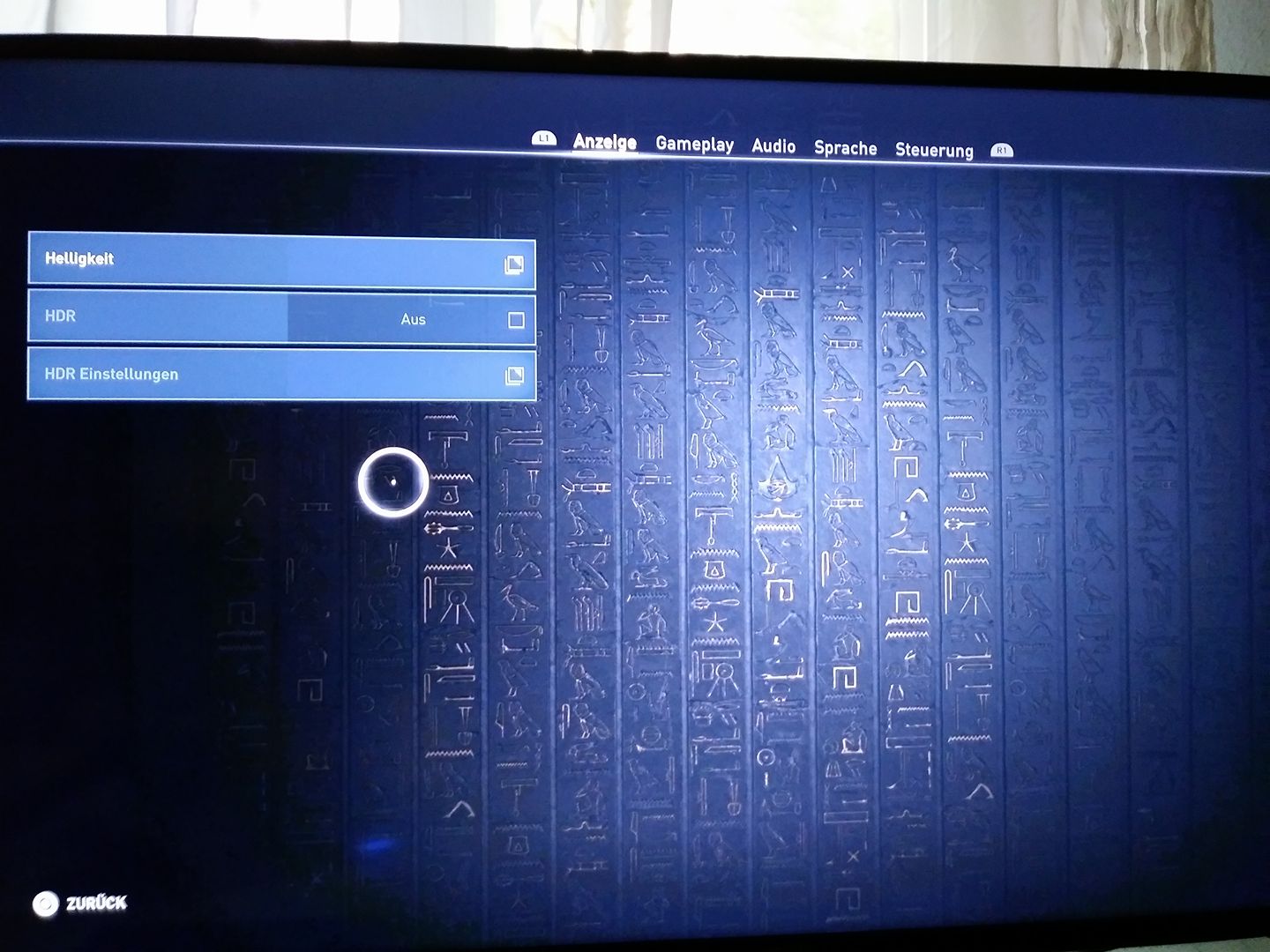

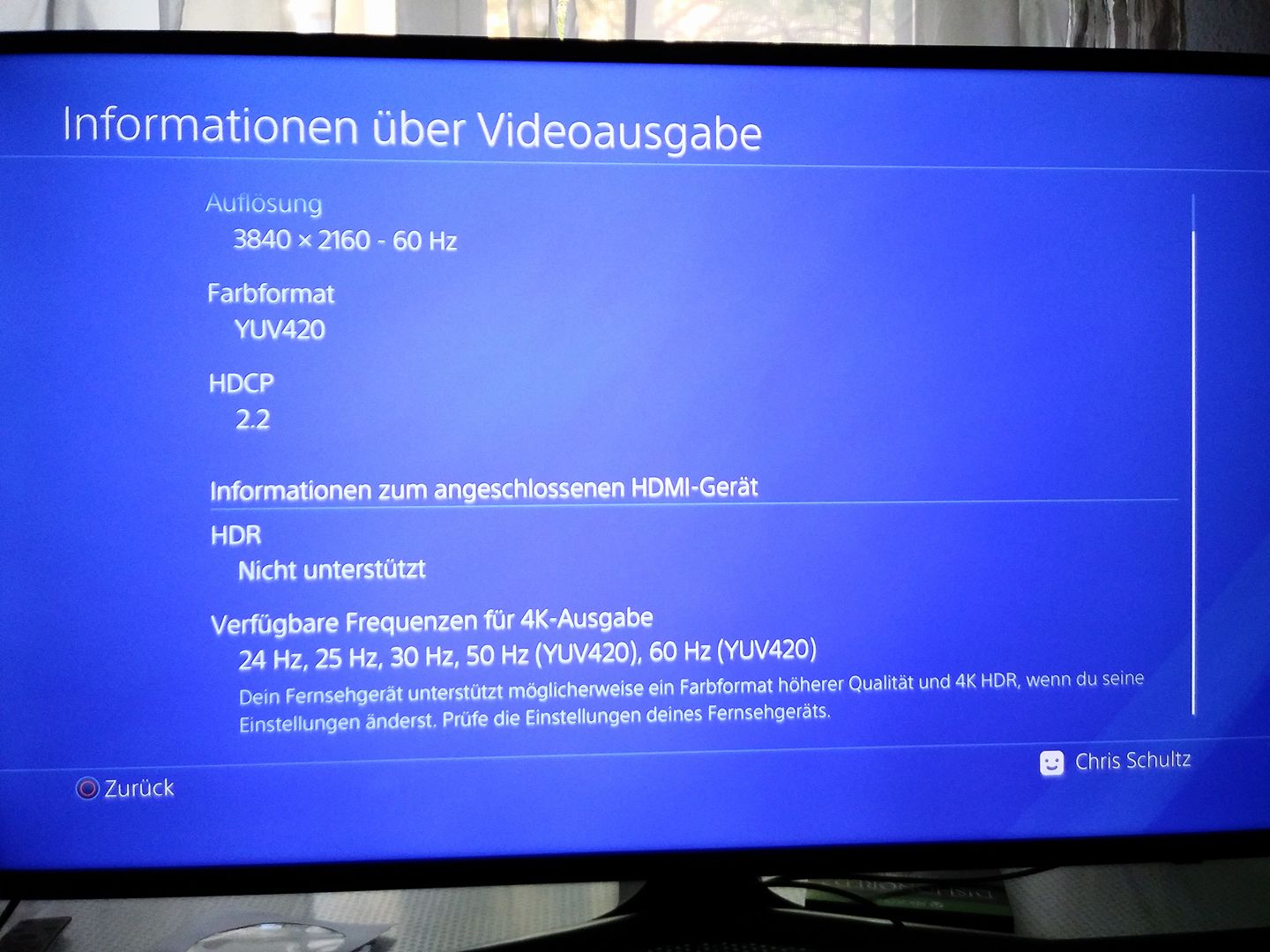

Nun hab ich aber ein anderes Problem,irgendwie wird kein HDR unterstützt und im Menü von Assassins creed Origins kann ich da auch nichts Einstellen.
Im Spielemenü kann ich auch nichts einstellen - was habe ich nun wider falsch gemacht?

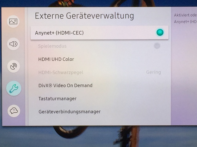

In der Regel musst du damit HDR korrekt auf der PS4 erkannt wird, zunächst noch separat HDR für den jeweiligen HDMI Port in den Einstellungen deines Fernsehers aktivieren. Bei deinem Samsung Fernseher sollte dies unter "Externer Geräteverwaltung" zu finden sein, und dann dort unter HDMI UHD Color gehen (siehe angehängtes Bild)

Oh ja - vielen Dank.

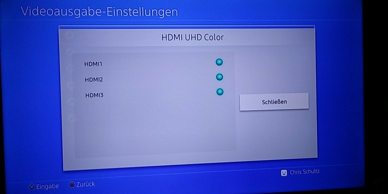

Ich habe nun alle 3 HDMI Ports manuel auf UHD Color gestellt und siehe da im PSPro Menü ist nun HDR auf On und es wird nun nicht mehr in 2160p YUV420 dargestellt sondern jetzt in 2160p RGB.

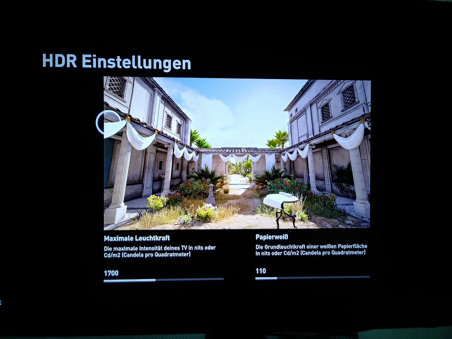

Im Menü von Assassins Creed Origins kann ich nun HDR einstellen - welcher Wert ist denn da der beste?
Es gibt da einmal "maximale Leuchtkraft" und "Papierweiß".
Es gibt keinen besten Wert den du einstellen kannst, da dies stark davon abhängt welches Ausgabegerät (hier TV) verwendet wird, deinen aktuellen Helligkeitseinstellungen sowie natürlich deinen persönlichen Präferenzen.
Du wirst also ein wenig an den beiden Reglern herumspielen müssen bis du eine für dich passende Einstellung gefunden hast.
Zur Einstellung der beiden Werte wird in englischen Seiten empfohlen bsp. den Regler bei maximaler Leuchtkraft zunächst auf einen niedrigen Wert zu setzen (100 bsp.), und diesen sukzessive zu erhöhen, bis die Lichter im Beispielbild schön kräftig sind, aber nur soweit dass du keine Bilddetails bsp. in den Wolken verlierst. Das selbe Spiel auch für den Regler bei Papierweiss. (sukzessive erhöhen um die Farben kräftiger hervorstechen zu lassen ohne dass dabei Bildetails "ausgewascht" erscheinen)

Hab auf der Ubisoftseite was dazu gefunden:
Die sagen man soll alles auf maximum stellen bis "alles" weiß ist...
habe ich gemacht und dafür aber das Bild dann dunkler gemacht wo man das "Assassins" Zeichen sieht.
Nun ist das kein Vergleich mehr zur Slim...es sieht bombastisch aus.

Dort kannst du zwei Parameter anpassen, um die HDR-Effekte nach Belieben einzustellen. Wir empfehlen folgende Einstellungen:
Maximale Leuchtkraft: Passe den Wert solange an, bis du keinen Unterschied mehr zwischen der Sonne, den Wolken und dem Bereich des Himmels erkennst.
Papierweiß: Passe den Wert solange an, bis das Papier und das hängende Kleidungsstück beinahe vollkommen weiß erscheinen.

Das liegt an der Begrenzung der Datendurchsatzmenge von HDMI. Bei 2160p kannst du in RGB ausgeben und der TV stellt das auch dar. RGB nutzt einen größeren Farbraum und benötigt mehr Durchsatz.
Sobald du ein Spiel oder App auf der PS4 startest, welches in HDR ausgibt, wird die PS4 wieder umschalten auf 2160p YUV420. Das ist völlig normal, da die zusätzlichen HDR Informationen sich nur in Kombination mit YUV420 darstellen lassen. :)
