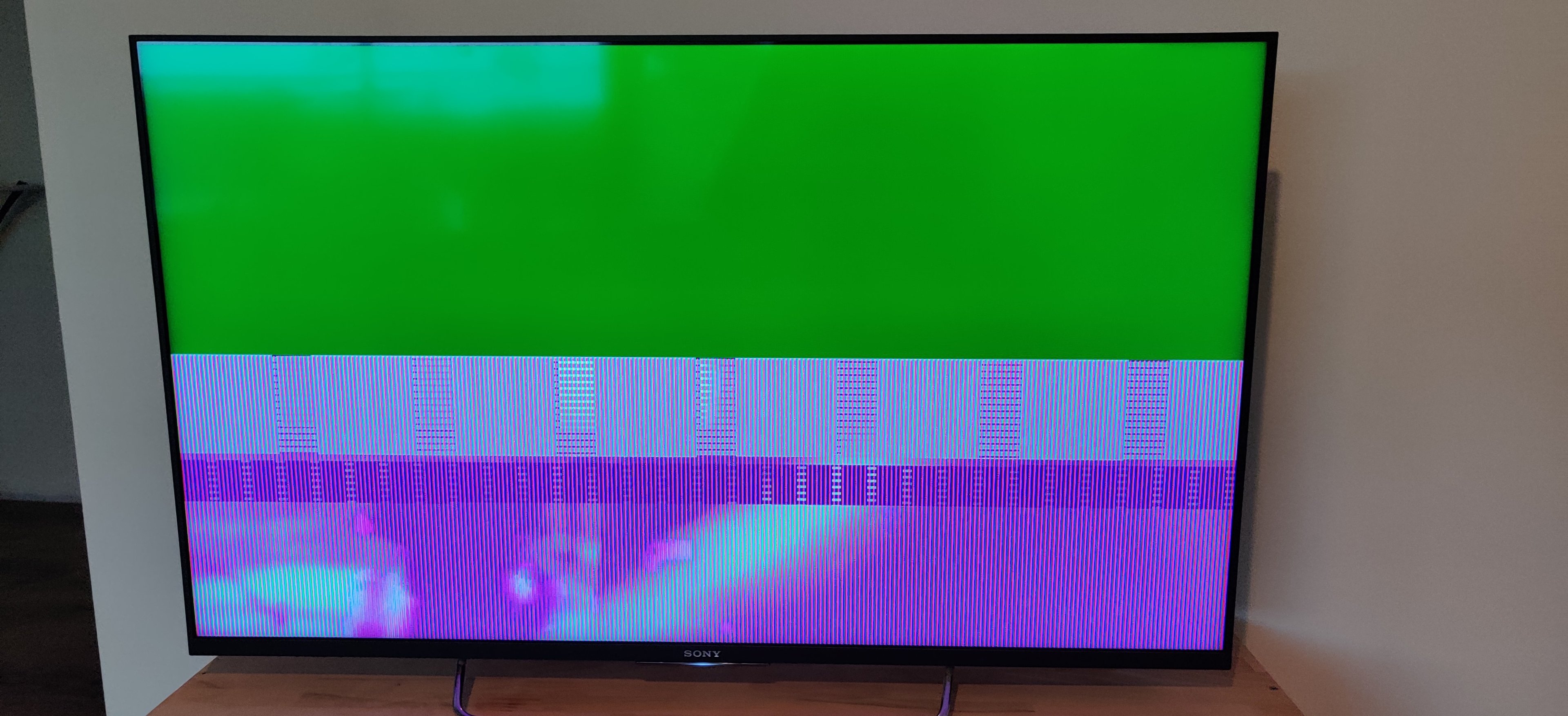

Ich habe heute meine PS4 gestartet und bekomme leider aktuell nur dieses Bild angezeigt.
HDMI Kabel und auch Port am Fernseher habe ich bereit getauscht. Andere Geräte funktionieren ohne Probleme.
Ist da wie von mir Vermutet die Grafik defekt und nichts zu machen oder gibt es möglicherweise eine Lösung für das Problem?

Hatte die ps4(pro) nicht Probleme mit dem hdmi Port?! Das könnte jemand löten wenn es so wäre...
Schau doch mal in nem ps4 forum vorbei.
Ist tatsächlich eine Antwort auf die ich gehofft habe. Bin gerade schon am öffnen der Konsole
Reaktionen: Katzenjoghurt
Mach dir da mal keine Hoffnung, außer du hast in letzter Zeit den Port öfters benutzt.
Das sieht stark nach einer defekten Grafikeinheit aus.
Hab mal die Lötstellen erneuert und neue Wärmeleitpaste drauf gemacht. Hat beides nichts geholfen.
Damit ist die wohl defekt. Immer schön bei den aktuellen Preisen vom Nachfolger.
