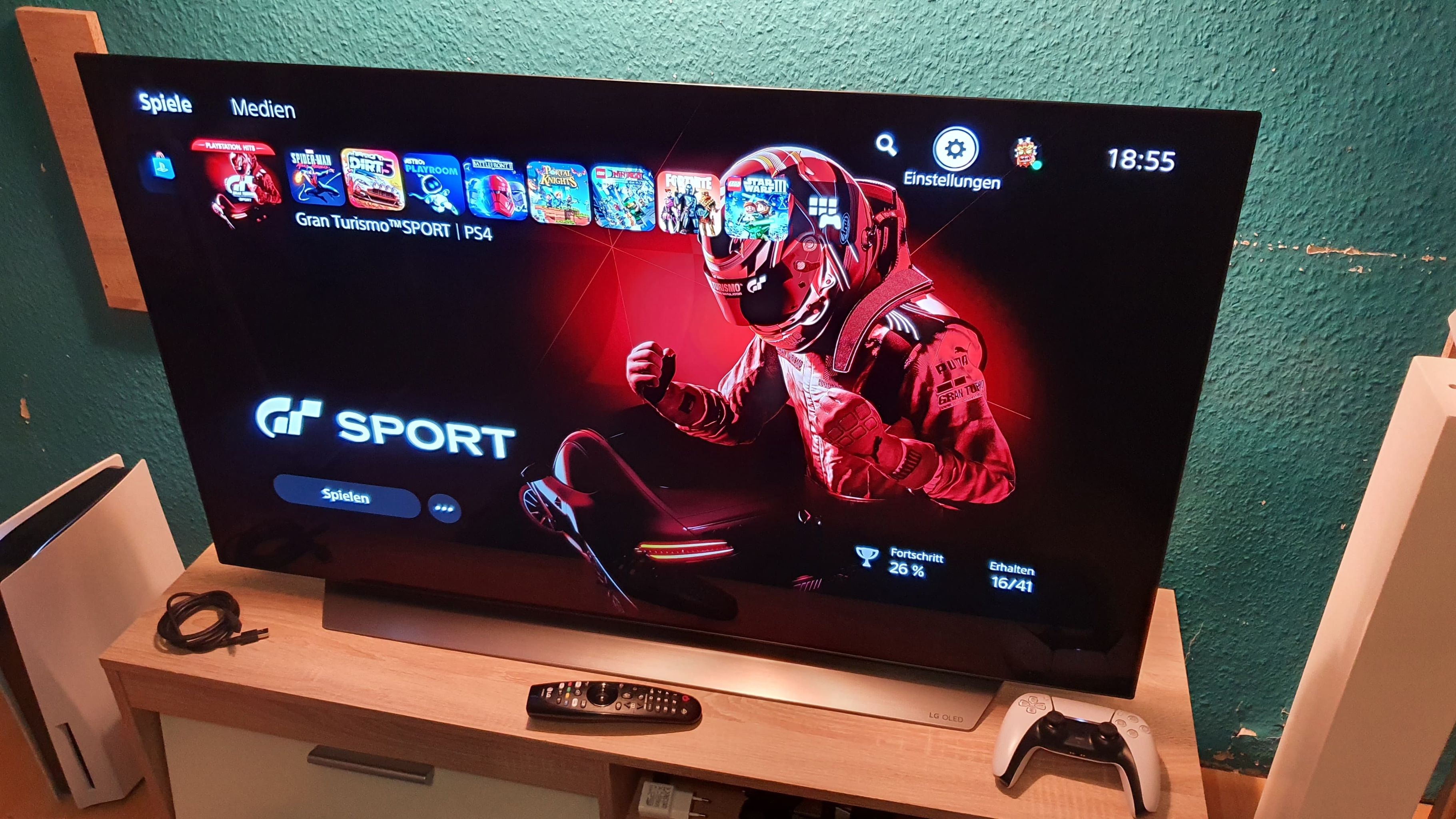

Mein Monitor hatte nur HDMI 2.0 aber mein OLED hat HDMI 2.1/120Hz
LG 48xc
