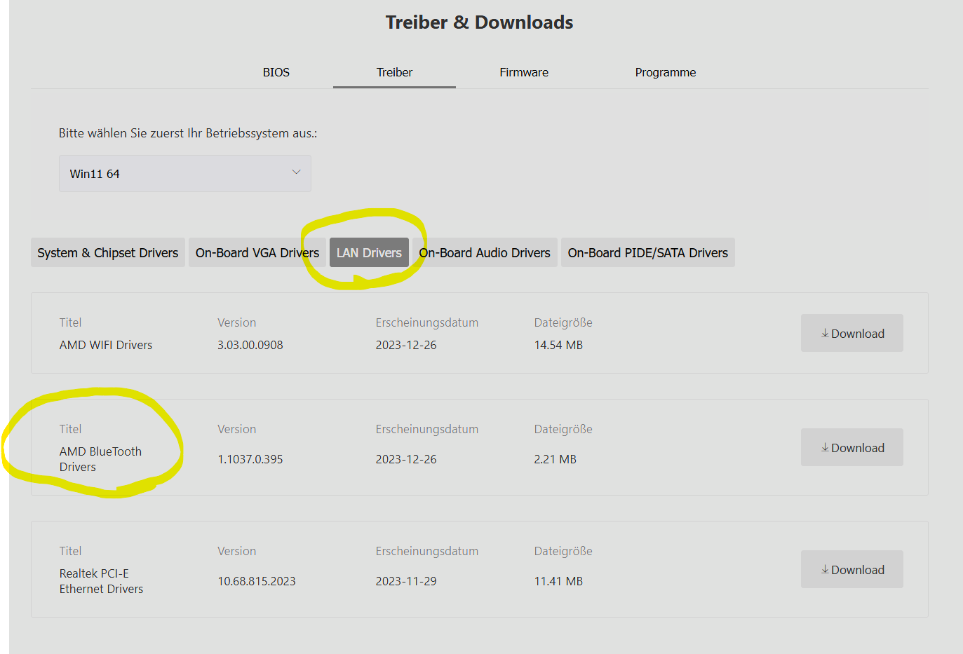

Welcher Bluetooth Adapter wird für den PC genutzt?
Unter Umständen muss der passende Treiber auf der Webseite des Mainordherstellers heruntergeladen und installiert werden.

Wo finde ich das denn unter welchem Punkt? -> System & Chipset DriversOn-Board VGA DriversLAN DriversOn-Board Audio DriversOn-Board PIDE/SATA Drivers
