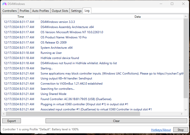

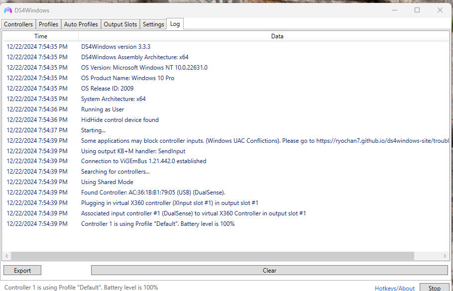

Poste bitte mal deine Settings von DS4Windows...

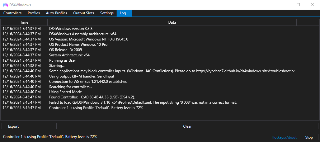

edit: Er scheint auf jeden Fall schonmal verbunden zu sein und erkannt zu werden. Interessant ist auch, dass er bei dir wohl noch mehr ins Log schreibt, als bei mir... Kannst du bitte beim Log auch nochmal nach unten scrollen und den Rest screenshotten?
edit2: Kann es sein, dass du den Controller mittels HidHide verbirgst? Es steht nicht ganz klar im Log, könnte aber zumindest der Grund dafür sein, dass der Controller unter "Controllers" gar nicht angezeigt wird, aber dennoch erkannt zu werden scheint.

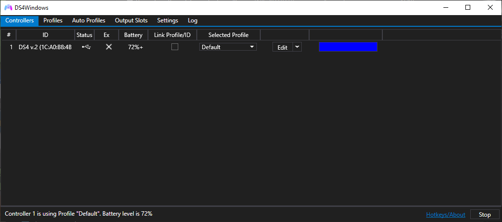

Aufgrund von privaten Sachen schaffe ich es jetzt erst, das ist alles was mir angezeigt wird. Die Spiele nennen sich NFS 2015 und NFS Payback

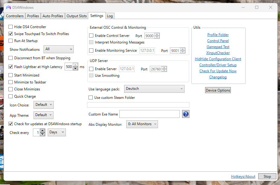

Und so sehen bei mir die Einstellungen aus.

Ich würde sagen, dass bei DS4Windows alles reibungslos läuft. Und wenn andere Spiele die Controller auch erkennen, liegt es wohl eher am Spiel selbst.
Ich habe dazu folgendes gefunden:
https://steamcommunity.com/sharedfiles/filedetails/?id=3040247021
Es liegt also offensichtlich an den Spielen. Jedoch scheinst du nicht der Einzige mit so einem Problem zu sein...
