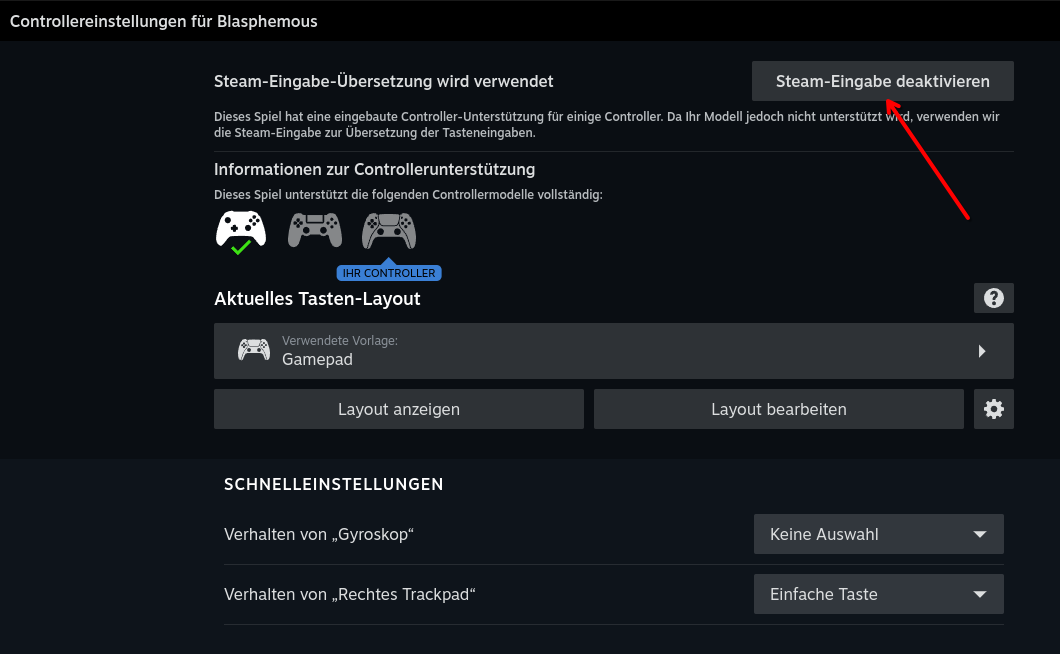

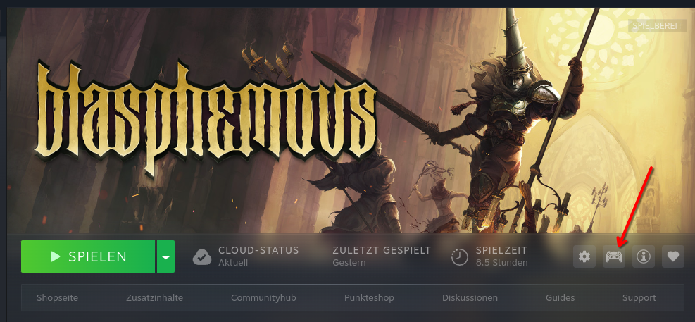

Könnte ein Bug in Steam
Input sein, da hatte ich in letzter Zeit auch 1-2 Freezes im Zusammenhang mit dem DualSense auf der Steam Oberfläche.
Wenn ein Spiel nicht dringend Steam Input braucht, würde ich das deaktavieren.
Ja keine Ahnung das hatte ich davor nicht ich habe sogar Steam gelöscht also deinstalliert und wieder runtergeladen trotzdem immer noch. Okay und was meinst du genau mit wenn dein Spiel nicht dringend Steam Input braucht?
keine Ahnung das hatte ich davor nicht ich habe sogar Steam gelöscht also deinstalliert und wieder runtergeladen trotzdem immer noch das problem. Okay und was meinst du genau mit wenn dein Spiel nicht dringend Steam Input braucht?
Oder global in den Steam Einstellungen -> Controller -> Einstellungen für externes Gamepad die Punkte mit "Steam-Eingabe..."
Reaktionen: Ezio_
