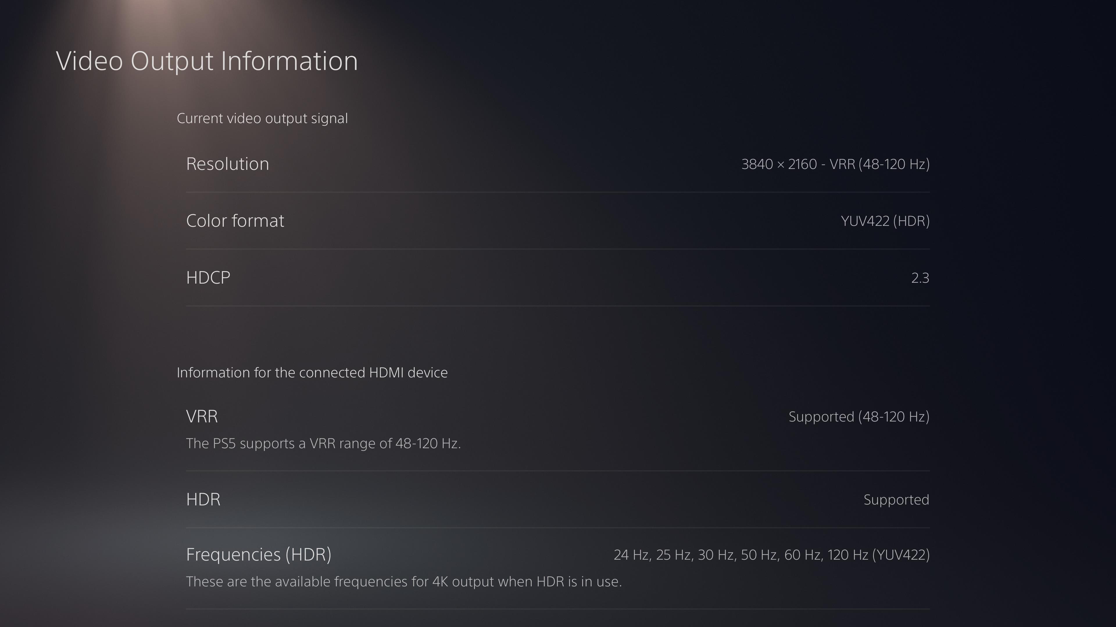

Ich glaub die wenigsten werden nachsehen, was auf dem Kabel steht und es einfach verwenden. Und da tut es ja. So sollte die Videoinformation aussehen wenn alles geklappt hat. Dafür musst Du allerdings ein Spiel mit 120Hz Support gestartet haben und dann in den Home Screen wechseln, sonst zeigt Dir der Info-Screen nur 60Hz an, da die PS5 im Home Screen ohne laufendes Spiel immer nur 60Hz ausgibt:
