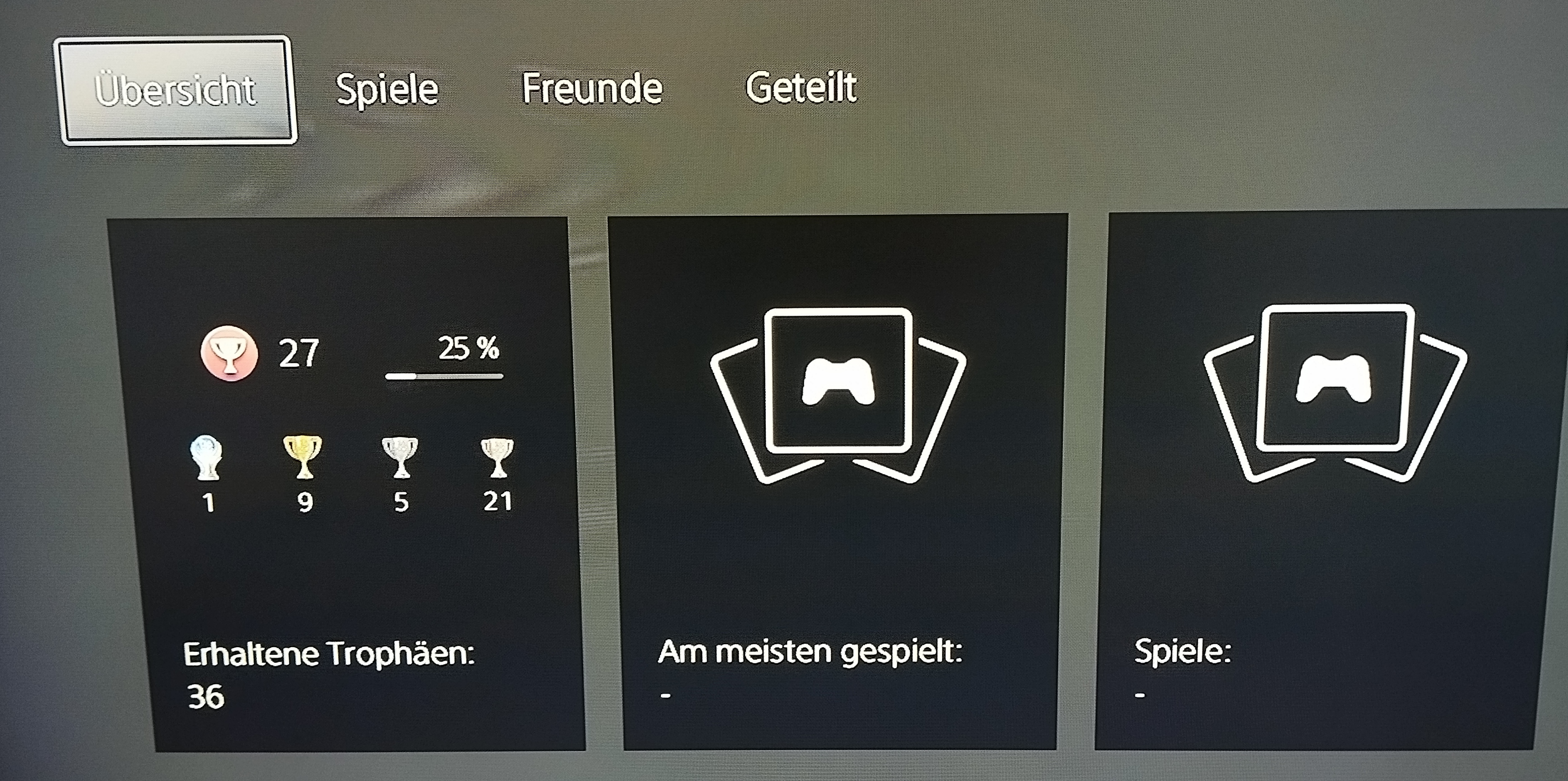

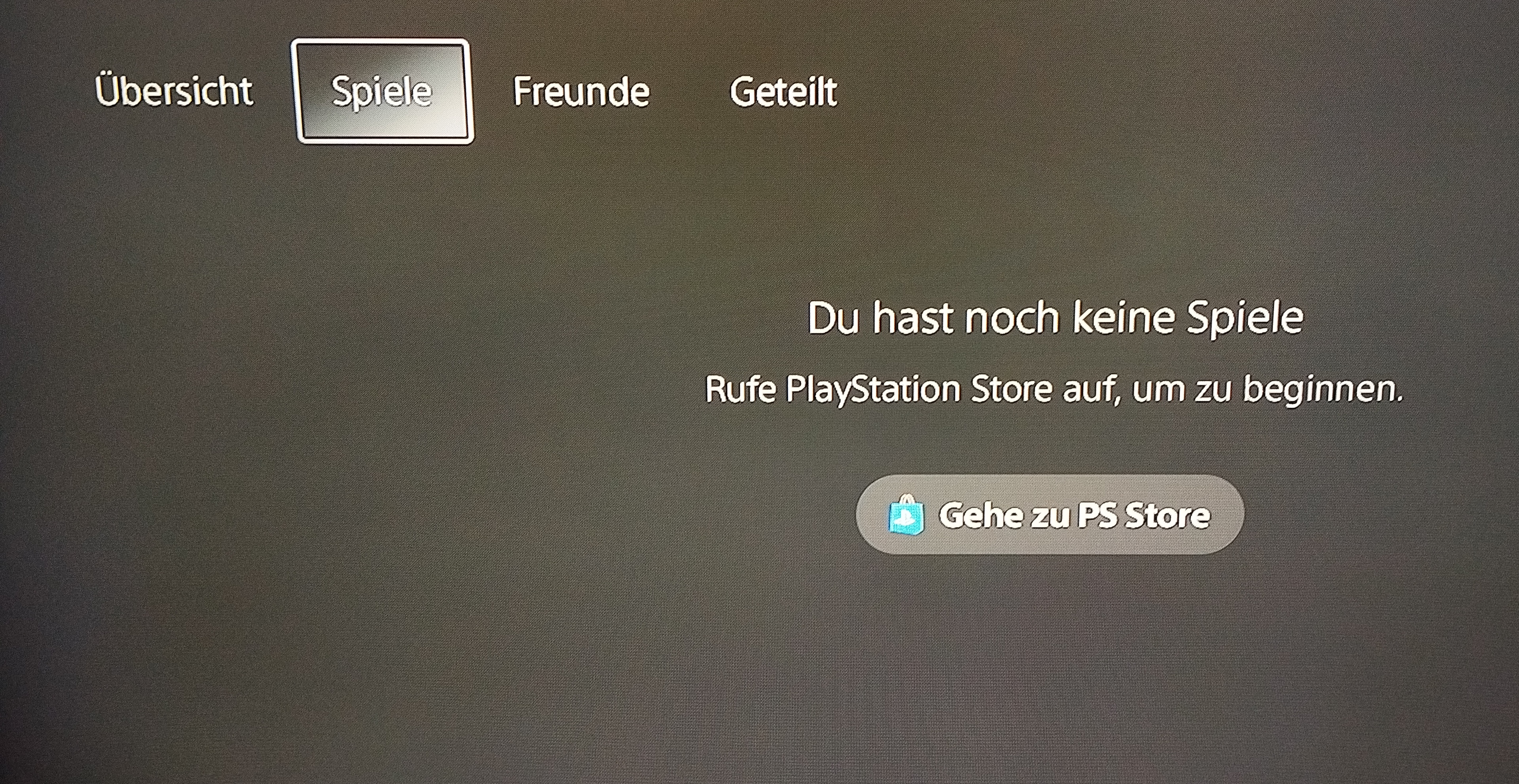

Hallo
Ich hab seit 3 Tagen eine PS5 und mich quält ein komischer Bug. Auf meinem Playstation Profil wird in den Kategorien "Am Meisten Gespielt" und "Spiele" absolut nichts angezeigt. Im Fall der Spiele steht sogar dort, ich würde gar keine besitzen.
Das ist jedoch komplett falsch, ich habe bereits einige. Unter anderem kann ich deshalb auch nicht nachsehen wie lange ich ein Spiel bereits gespielt habe.
Weiß jemand vielleicht woran das liegt ?

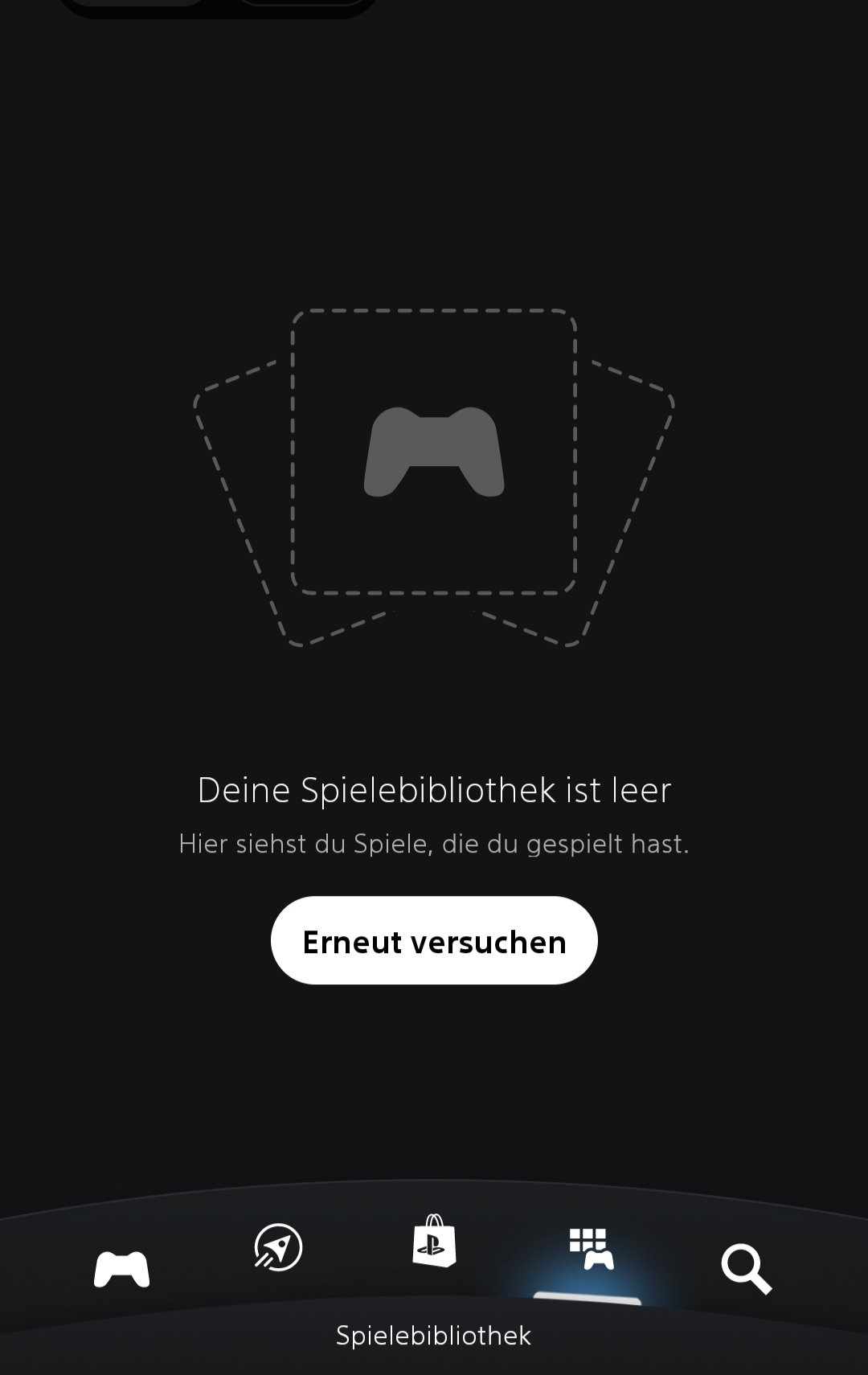

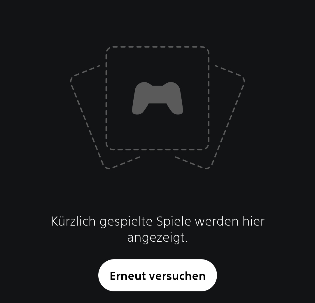

Ich hab das Problem auch in der Playstation App. Dort ist es genau dasselbe. Unter "Gekauft" sind die Spiele da, aber bei "zuletzt gespielt" ist gähnende Leere.

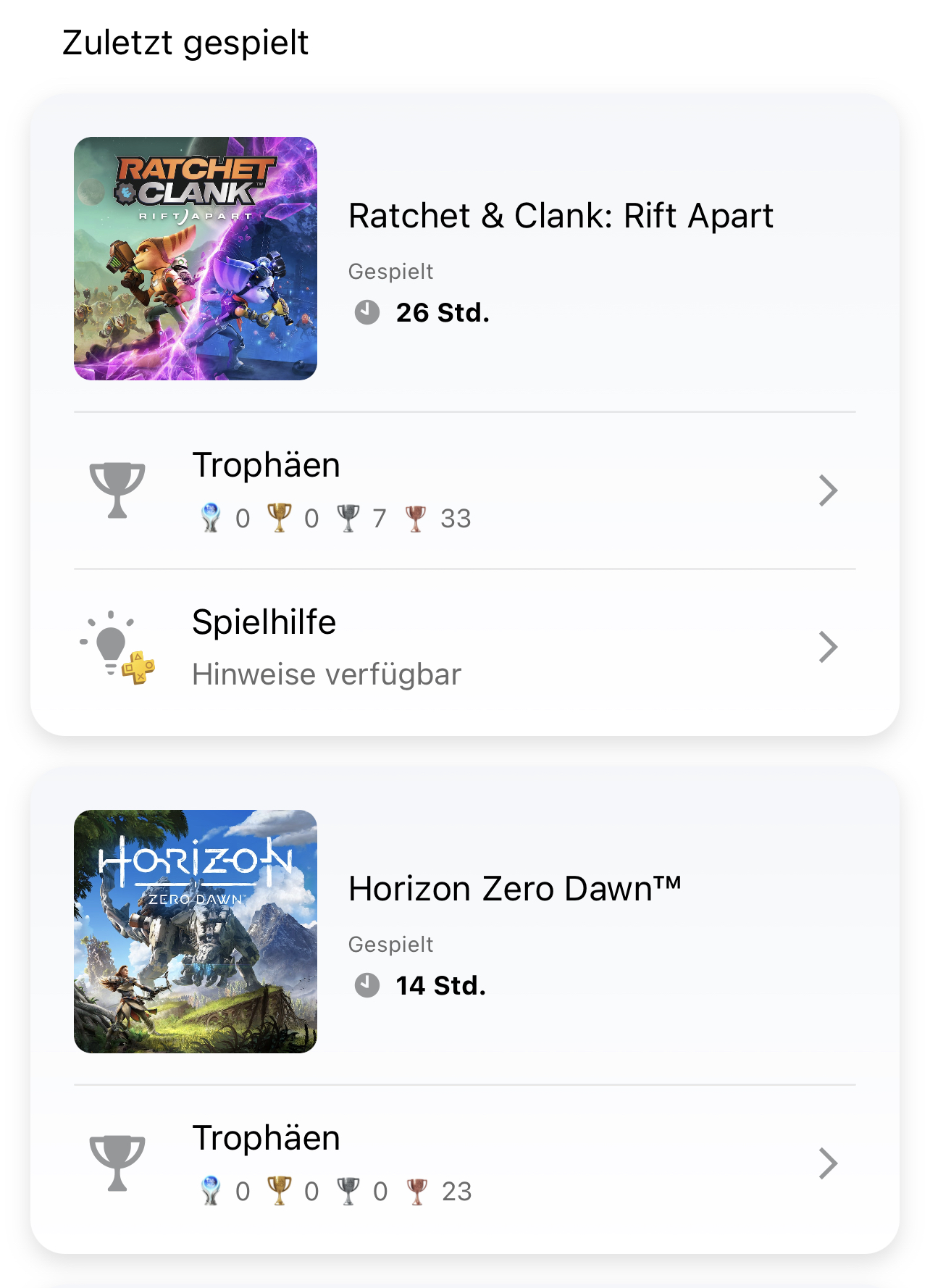

Funktioniert nur sofort, wenn der Konsole richtig ausgeschaltet ist. Bei mir aktualisiert "Std gezählt" es sofort wenn PS5 aus ist. Nicht im Standby sein. 🤔 (nicht wundern, hatte Horizon Zero Dawn vorher im Steam schon hundert Stunden besessen 😂)

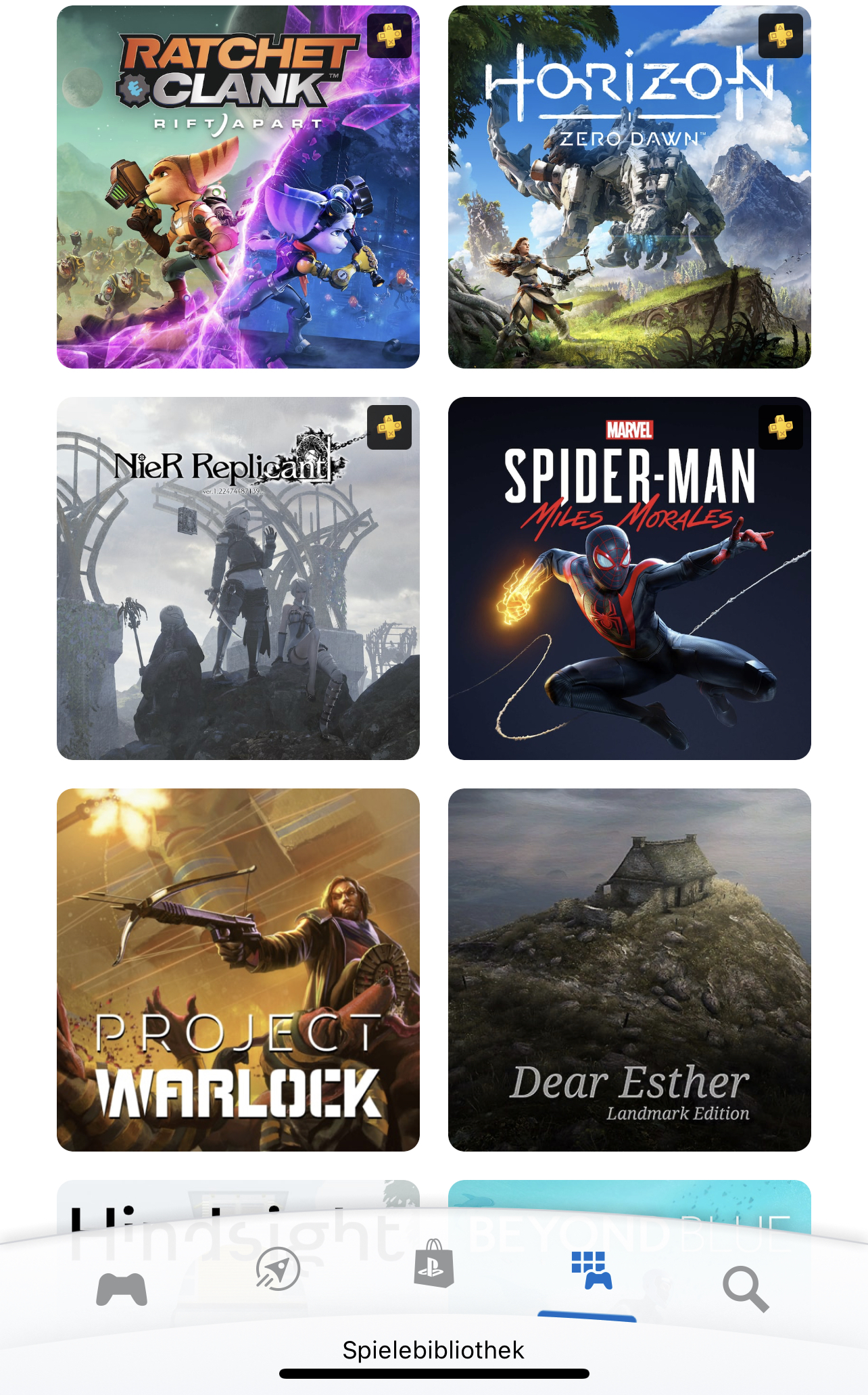

Ist der App mit PS5 gekoppelt? Wenn nein versuche es neu 🤔
Bei mir tauchen immer auf. Bei dir sieht schief gelaufen zu sein

Ist sie. Kann über die App spiele starten, herunterladen und es steht in der App sogar wenn ich in einem Spiel bin !! Aber das zuletzt gespielt bleibt leer.

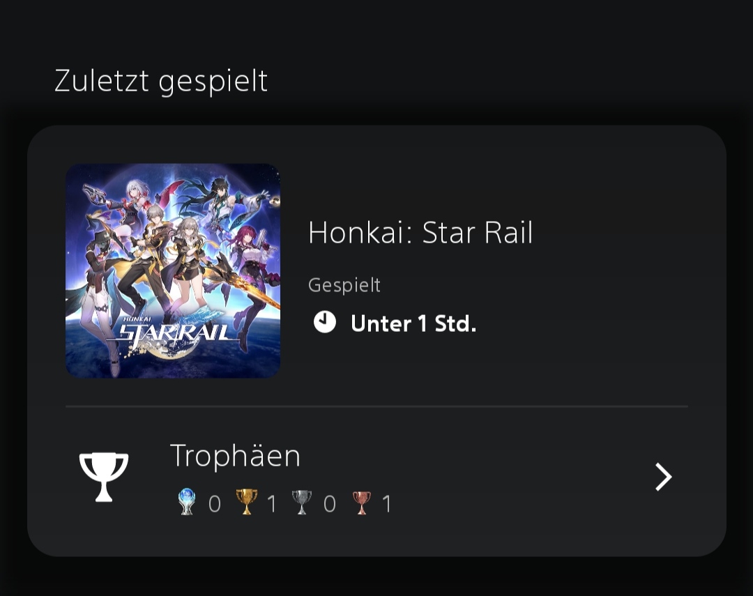

Was zeigt es im PS5 "Zuletzt gespielt" an? Nicht der App, sondern im Konsole.
Das sieht so aus
Dann würde ich erst mal PS5 die Cache leeren. Irgendwie ist die kaputt gegangen.
Hab ich gemacht und ich hab die PS5 zurückgesetzt, was erstaunlich schnell ging. Keine Änderung. Damit scheint es aber auch nicht an meiner Konsole zu liegen. Ich werde abwarten.

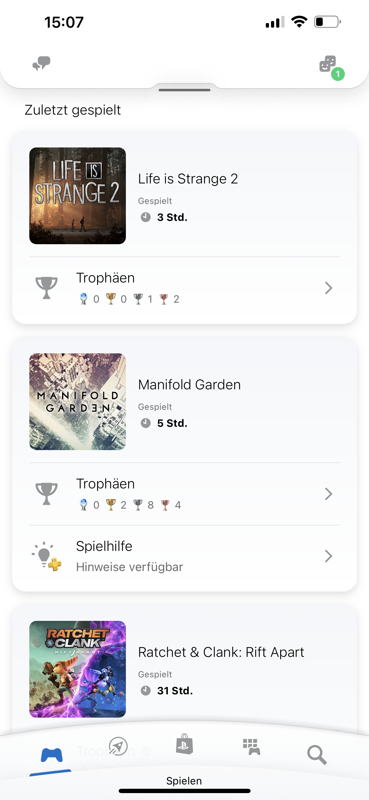

Gestern Manifold Garden gekauft, 5h gespielt und taucht sogar gestern sofort in der Liste auf. Life is Strange angefangen und nur kurz gespielt dann kam plötzlich mein Besuch. 🤪
Überprüfe bitte deinen Internet, das ist was schief gelaufen. 🤔
