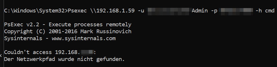

vielleicht kann mich ja war aufklären.
Wir hatten hier im Betrieb vor einigen Jahren das Tool PsExec genutzt, um Software, Dienste, Konfigurationen und vieles mehr auf den Clients zu verteilen/upzudaten.
Leider ist das Tool etwas in Vergangenheit geraten, möchte es aber jetzt wieder verstärkt für meine Aufgaben nutzen - habe aber nun feststellen müssen, dass sich offensichtlich was geändert hat (Firewall?, Windows-updates?, ...), sodass das Tool nun beim Aufruf eines Ziels folgende Fehlermeldung bringt:

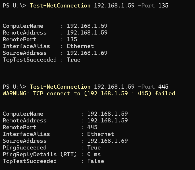

soweit ich weiß braucht psexec port 135 und 445.
Kannst ja mal testen:
PowerShell:
Test-NetConnection 192.168.x.y -Port 135
Test-NetConnection 192.168.x.y -Port 445
Möglich das Windows 11 da per default sich anders verhält. Oder das dir da eine GPO entgangen ist.

Der Test mit 135 ist erfolgreich, mit 445 (und auch 139) allerdings nicht:

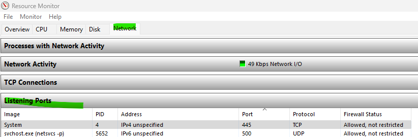

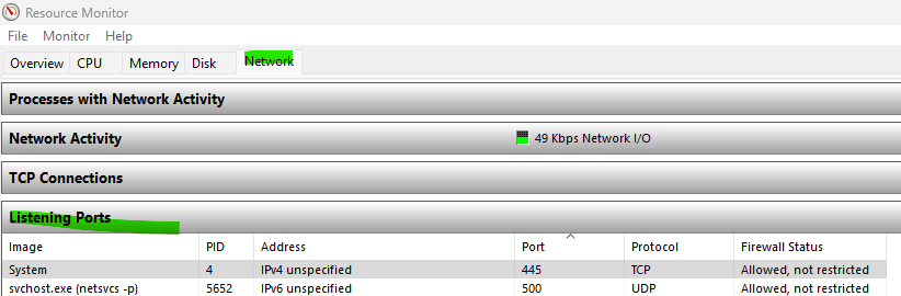

Kannst auch mal im Resourcenmonitor schauen, ob der Port überhaupt offen ist:
Wenn du das hast, kannst du weiter testen. Existiert denn der lokale Benutzer "admin" auch auf den Domain-PCs?
Reaktionen: -byTe-
Port 445 ist offensichtlich nicht offen:
Da muss ich also explizit nochmal in den GPOs prüfen, welcher Eintrag dafür sorgt, dass dieser Port geschlossen wird.

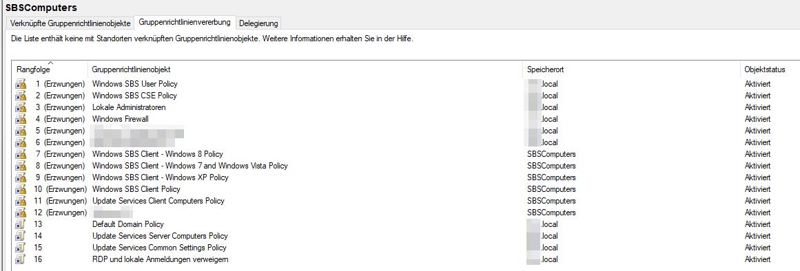

1. In der Gruppenrichtlinien-GUI des ADs sind (wie oben angesprochen) ca. 12 GPOs definiert:

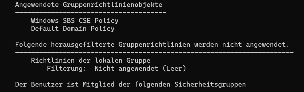

gpresult an den Client-PCs (mehrere probiert) zeigt mir allerdings "nur" zwei an:
Ist das so korrekt? Ich wäre jetzt laienhaft der Meinung, dass offensichtlich nicht alle Regeln abgerufen/ausgeführt wurden. Mit "gpupdate /force" habe ich schon nachgeholfen, jedoch gleiches Ergebnis.
Nachtrag: Selbst blöd, wenn man nur die Hälfte des Reports im CMD liest. Das waren nur die Richtlinien der Benutzereinstellungen. Die Richtlinien der Computereinstellungen sind weiter oben vollständig abgebildet. Dort sind auch einige Richtlinien aufgrund der Filterung nicht aktiv ("WMI" und "Sicherheit"). Es bleibt spannend...

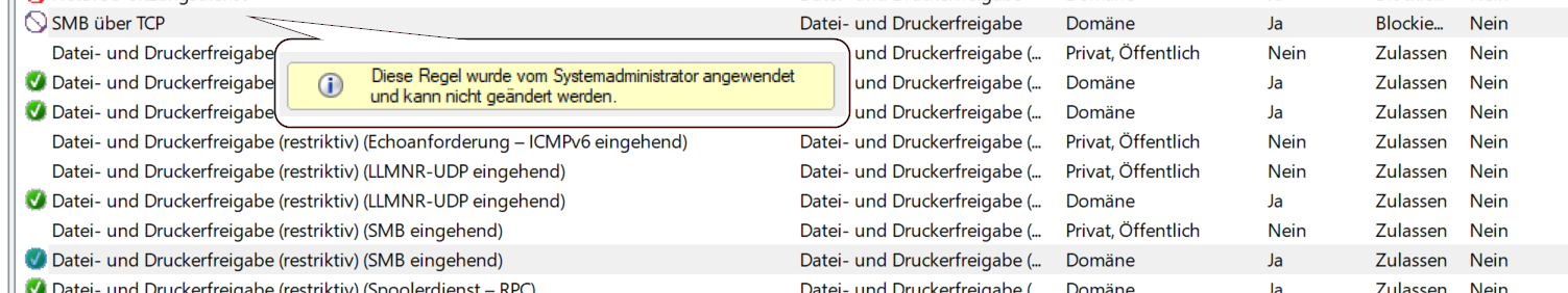

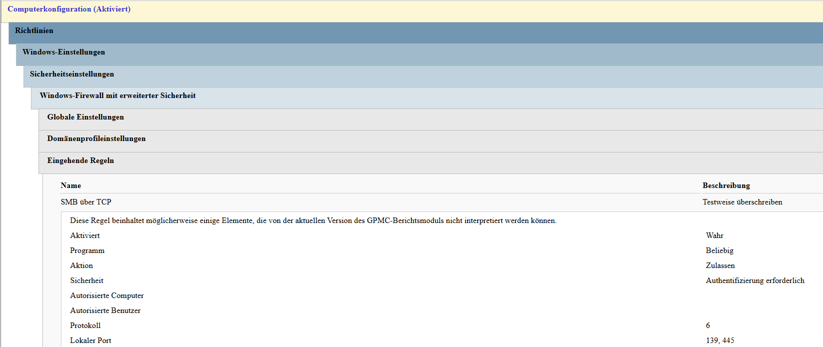

2. Ich habe in der Regel zu "Windows 10" den Eintrag "SMB über TCP" gefunden. Im Export-File der Regel wird folgendes angezeigt:

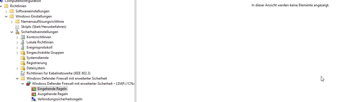

Wenn ich jetzt aber auf dem Server in der entpsrechenden GPO nachschauen will, ist dort der Eintrag zu eingehenden Regeln komplett leer:
Kann es sein, dass diese Regel früher mal Bestand hatte und jetzt (Serverupdate/upgrade?) nicht mehr greift? Mir ist aufgefallen, dass die Regel unter "Windows-Firewall mit erweitereter Sicherheit" liegt und in der Server-GPO aber "Windows Defender Firewall mit erweiterter Sicherheit" lautet.
Könnte das auch der Grund sein, dass dann bei den Clients genau dieser Eintrag ("SMB über TCP") geschlossen wird?

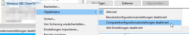

Der Vollständigkeit halber: ich habe die entsprechende Regel gefunden. Es handelt sich um "Windows SBS Client Policy". Wenn die dortige "Computerkonfigurationseinstellung" deaktiviert wird, verschwindet der blockierte Port 445 und der Weg für PsExec wäre frei:
In "eingehenden Regeln" für die Firewall war nichts definiert.

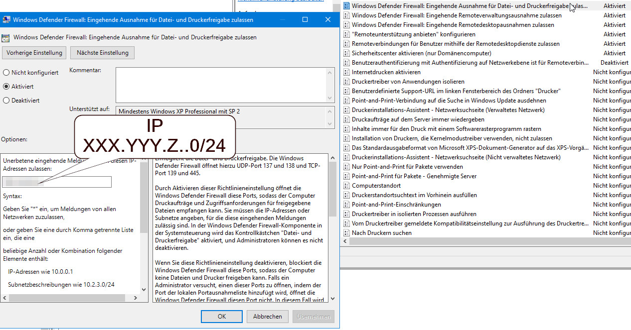

Ich habe allerdings folgenden Eintrag gefunden:
Wer genau hinsieht, bemerkt 2 Punkte. In der nächsten Einstellung findet sich die gleiche IP mit einem Punkt wieder; daher ging ich davon aus, dass eine Einstellung verkehrt ist. Habe es entsprechend abgeändert; nun scheint PsExec wieder zu funktionieren!
Dass eine "fehlerhafte" IP an dieser Stelle für einen blockierten Port sorgt hätte ich tatsächlich nicht gedacht. Wieder was gelernt👍
