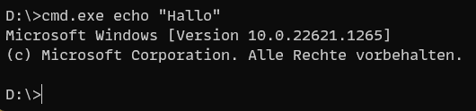

Ich fragte explizit wozu es das cmd.exe braucht, darauf hast du aber auch explizit nicht geantwortet.
Und nein, einige meiner Fragen spielen wirklich keine Rolle, aber das Verändern von Befehlszeilen ist halt auch nichts, was wirklich hilft
Es soll, ich weiß ich rede wieder ganz verrücktes Zeugs, auch die Möglichkeit geben einen Screenshot zu machen und dann Dinge daraus zu "entfernen", indem man sie mit farbigen Flächen überdeckt. Das würde zumindest besser zeigen, wie der Befehl real aussieht, als dieses in-etwa-Zeugs.,
