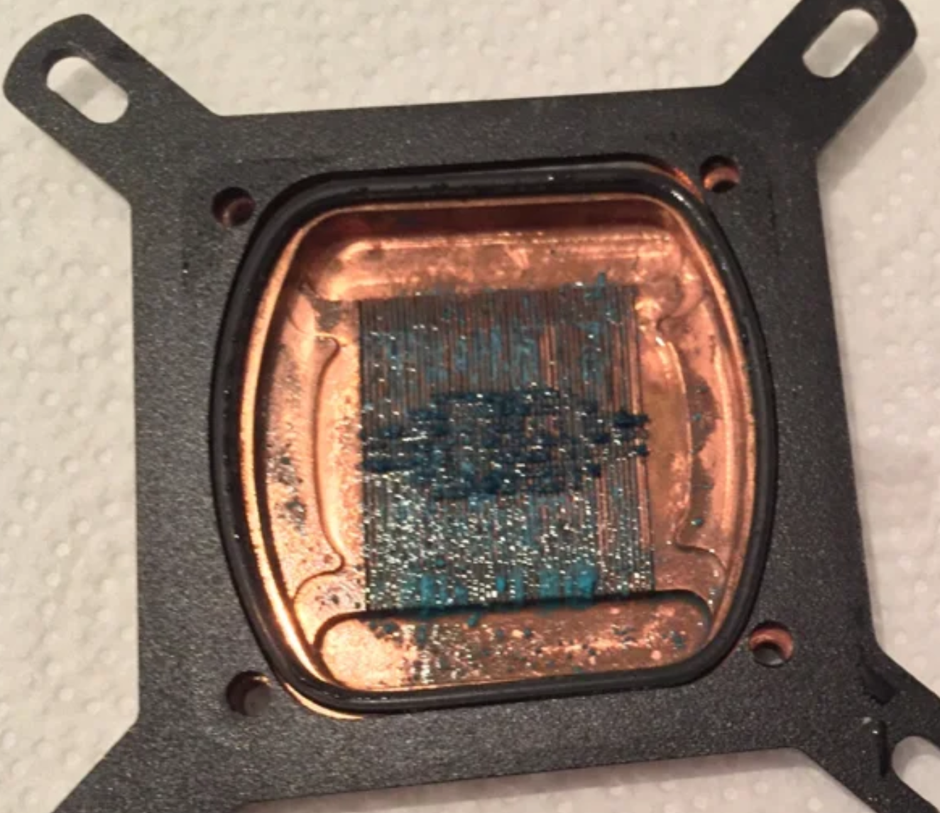

Sicher? Wie schon gesagt, mit 99% bin ich mir sicher, das der Kühler verstopft ist, liegt am gelösten Weichmacher aus den Schläuchen und da reicht ein Durchspülen nicht.
Das Phänomen taucht hier öfter auf, besonders wenn am Kreislauf was verändert wird.

Und zum 3. mal, der Kühler ist verstopft. Du musst den auseinander bauen und die feinen Finnen mit ner Zahnbürste säubern. Anders wirst du den gelösten Weichmacher nicht los.
Das ist nicht nur eine Vermutung. Wie schon gesagt, entweder ist die Pumpe defekt oder der Kühler ist verstopft. Da die Pumpe läuft bleibt nur noch der verstopfte Kühler.

Genau das passiert, wenn man das Wasser ablässt. Dieser Weichmacherschleim "schwebt" quasi im Wasser und setzt so den Kühler nicht sofort zu. Lässt man das Wasser ab, wird dieser Schleim unweigerlich in die feinen Finnen vom Kühler gezogen und bleibt nun da.
Es gibt immer wieder Leute die das nicht glauben wollen. Allen denen ich bisher bei einem ähnlichen Problem dazu geraten habe, den Kühler auseinander zu nehmen, zickten erstmal rum, bis sie dann doch mal geschaut haben. Und Bingo, Problem gelöst.
Ich weis, es ist aufwändig, Wasser ablassen, Kühler demontieren und den dann auch noch auseinander nehmen. Es nützt aber alles nix, Verstopft ist Verstopft.
Jede Wette, dass das hier genauso ist. Wie schon gesagt, zu 99% ist es der Kühler.
Der Kühler wird in etwa so aussehen:
Reaktionen: PeterIndustries und sebbolein
Sorry, aber das ist Quatsch, die Weichmacher schweben genau einen Durchlauf des Kreislaufs im Wasser, danach hängen sie im Filter aka CPU Kühler. Das hat mit dem Ablassen gar nichts zu tun.
Hallo nochmal und besonders Richtung Schaby: Danke DIr! Ich denke das ehrlich auch und werde Wohl oder Übel den CPU-Kühler (Alphacool XPX) reinigen müssen. Das wollte ich eigentlich vermeiden, da das Montieren allein eine äußerst fitzelige Angelegenheit ist. Sei's drum: Wat mutt, dat mutt. ;-)
