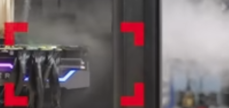

Die Kühlung an sich übernehmen die Kühler der CPU und Grafikkarte, die erwärmte / erhitze Luft muss aus dem Gehäuse und dafür ist der Luftstrom zuständig. Der Luftstrom hängt vom Gehäuse, dessen Öffnungen, den Lüftern, so wie der verbauten Komponenten (Tower- oder Top-Blow-Kühler, Grafikkarte mit Axial-/Radial-Lüftern, Radiatoren, usw.) und allen Faktoren ab, die den Luftstrom (Airflow) beeinflussen. Es gibt Erfahrungswerte mehr nicht, der Rest ist auszuprobieren. Generell gilt, die erwärmte / erhitze Luft steigt auf.
Ein Grafikkarte mit Axial-Lüftern bläst ihre Abwärme mehr in das Gehäuse als raus. Grafikkarten von AMD haben oft eine horizontale Anordnung der Lamellen wo bis ca. 30% der Abwärme zur Rückseite abgeleitet wird, der Rest geht auch hier in das Gehäuseinnere. die horizontale Anordnung hat auch den Vorteil, dass die Luft nicht direkt gegen den Chipsatz geblasen wird - dasselbe wie beim Top-Blow Kühler.
Je nach Gehäuse und Länge der Grafikkarte können Turbulenzen entstehen, die den Luftstrom im unteren Bereich verschlechtern.
Die Turbulenzen entstehen, wenn der Lüfter gegen die Grafikkarte bläst, siehe Video.
Ok danke für die Erklärung und das Video, jedoch bleibt die Frage offen was man dann dagegen tun kann... Ich meine, man erkennt das Problem, jedoch wird einem eine richtige Lösung nicht aufgezeigt.

Den Lüfter anders positionieren oder weglassen, wenn dies nicht möglich ist. Es kann auch helfen die Drehzahl zu reduzieren.
