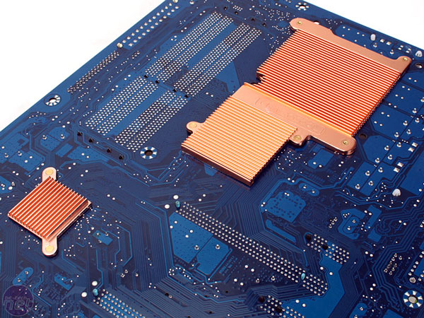

Ich werd' mir vermutlich das Scythe Universal Retention Kit holen. Einziger Nachteil ist, dass ich dafür wohl die Cracy-Cool Platte entfernen. Oder meint ihr, ich krieg' das Retention Kreuz auch drüber zum halten?

Hier noch ein Bild der CrazyCool Platte..
drüber wirst du es kriegen nur du brauchst dann etwas längere Schrauben!
Die andere Frage ist ob die Cool Platte dann noch ihre eigentliche Wirkung erzeugt wenn die Backplate drauf ist da ja Schaumstoff draufgeklebt ist..
Hab sie selber bei mir abgemacht ;)
