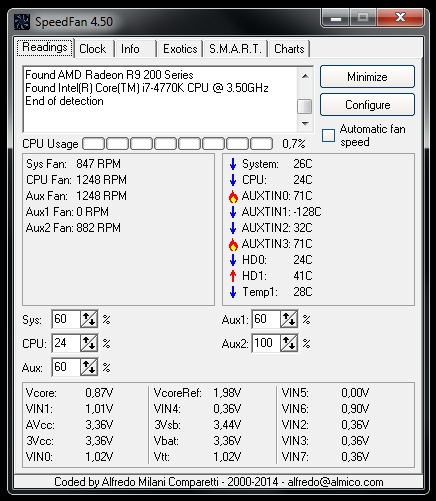

SpeedFan!
Auch hier gibt es Probleme, denn afaik wird mein Maximus Hero VI nichtmal offiziell unterstützt.
Das äußert sich vorallem darin, dass nicht alle Lüfter erkannt werden und erst recht nicht regelbar sind.

Kannst du mal einen Screenshot von SpeedFan 4.50 posten? Hast du es erstmal versucht, nach dem Guide hier im Forum zu konfigurieren?

SpeedFan unterstützt z.Z. keine Z87 Mainboards, daher hab ich jetzt nochmal die AI Suite installiert und etwas mit dem Fan Xpert herumexperimentiert. Nach dem Testdurchlauf zur Erkennung der einzelnen Lüfter lassen sich nun tatsächlich alle 3 Chassis-Fans steuern. Die Regelbarkeit liegt laut Graph zwischen 43% und 100%. Dadurch kann ich die Drehzahl nun auf etwa 900 RPM runterdrosseln.
