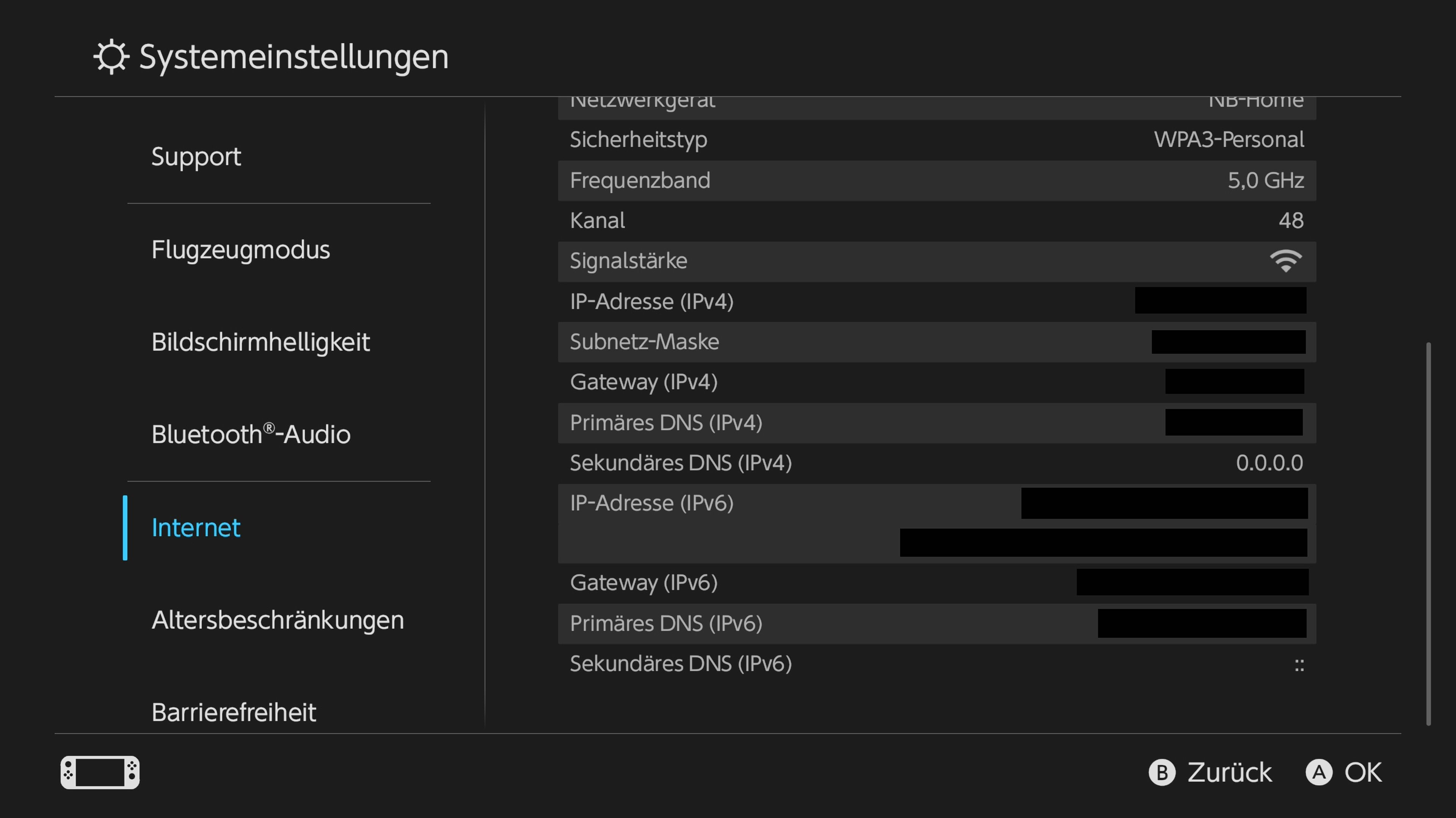

Danach brauchst du nur noch die IPv6-Adresse aus dem Systemmenü der Switch 2 auslesen:
(Screenshot von HardwareLuxx geklaut)
Der Screenshot deutet zwei IPv6-Adressen an. Da muss man schauen, was genau angezeigt wird. Die Adresse(n) mit fe80:: oder fd??:: beginnend sind unbrauchbar. Internet-fähige Präfixe beginnen, glaube ich, immer mit 2??? (z.B. 2a02).
Falls zwei 2???-Adressen angezeigt werden, dann wird es einen kleinen Tick komplizierter, dazu vielleicht später mehr, wenn du erstmal diesen Punkt erreicht hast.
Und mit dieser Adresse kannst du dann eine IPv6-Portfreigabe im Router einrichten.
