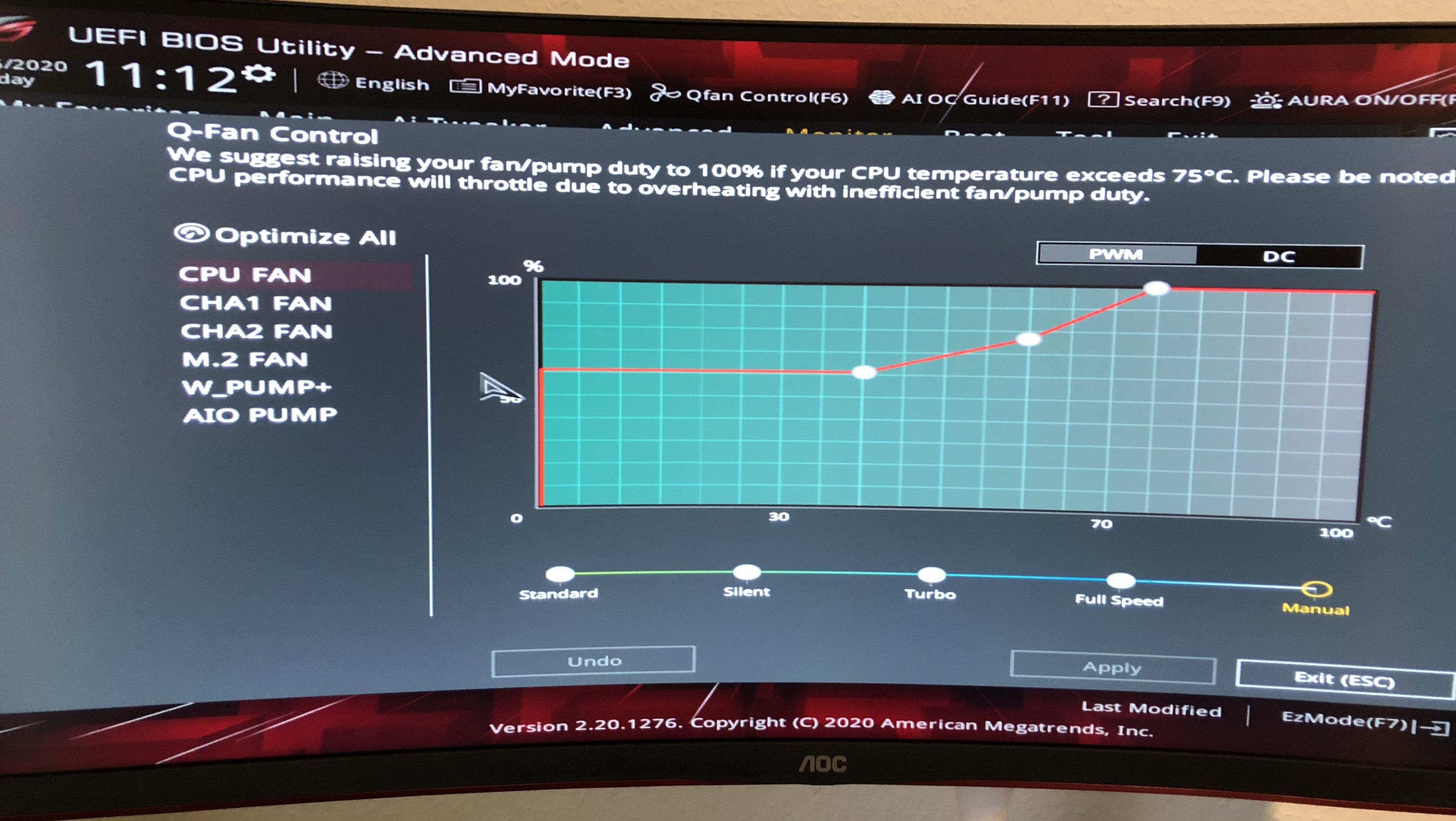

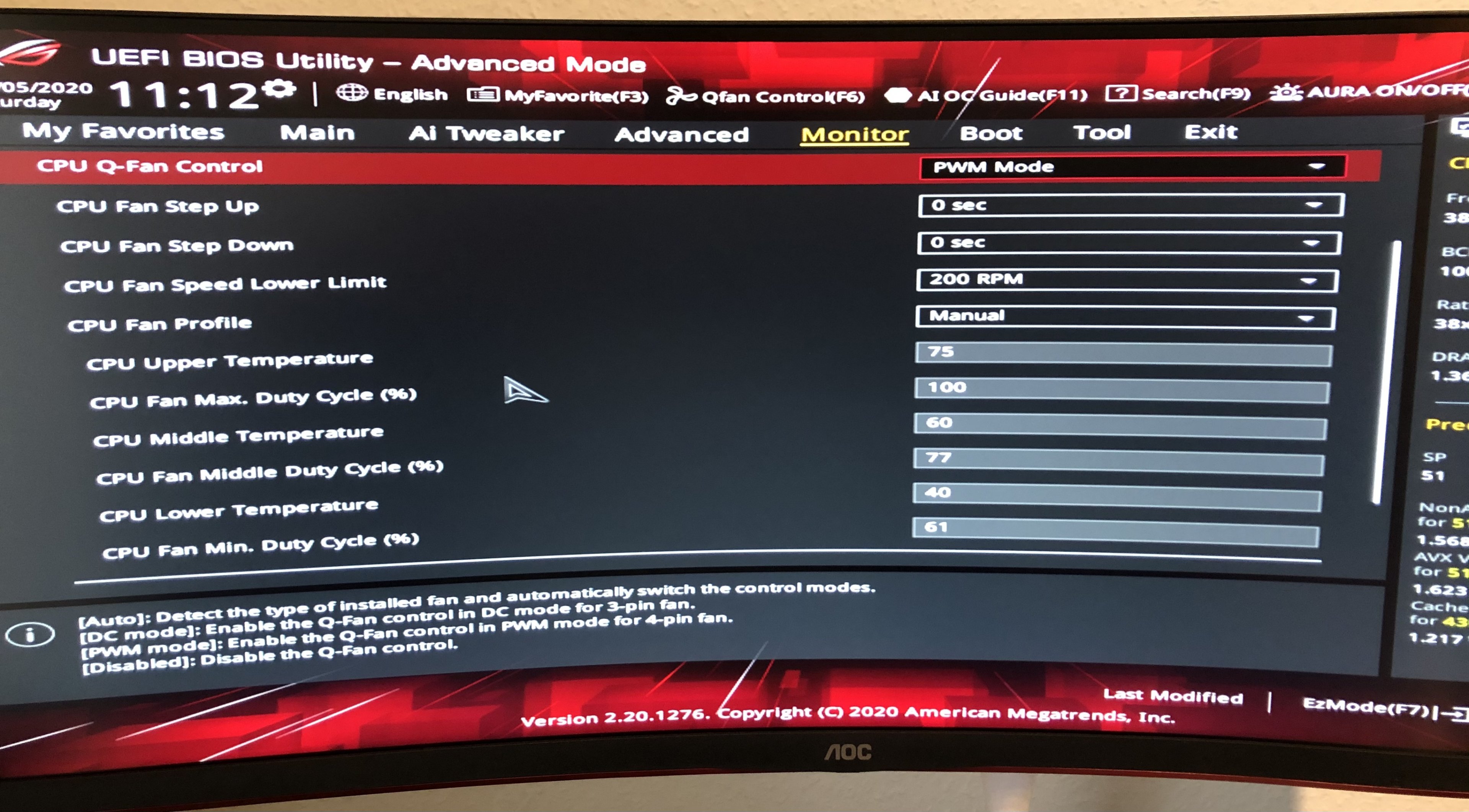

Wenn ich jetzt ins UEFI gehe und über Q-Fan Control die Geschwindigkeit anpasse, funktioniert das. Das speicher ich dann. Sobald ich das UEFI-Setup verlasse, wird das jedoch zurückgesetzt und nicht gespeichert, die Lüfter laufen wieder bei 100 %. Jemand eine Idee woran das liegen könnte?
Anbei meine Q-Fan Einstellungen. Hab mal sowohl den Graphen als auch die Einstellung über Zahlenwerte bei Monitoring angehängt.

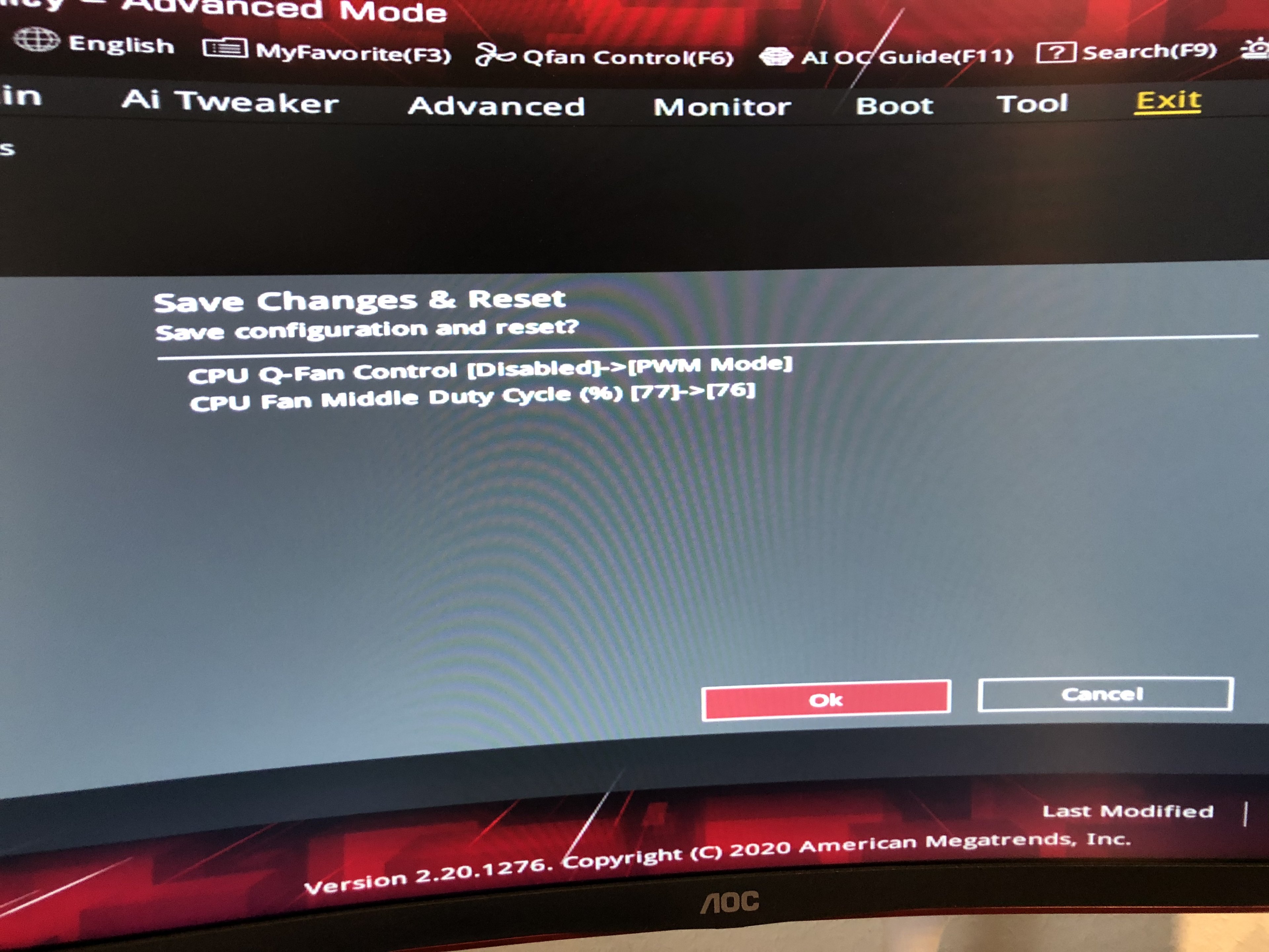

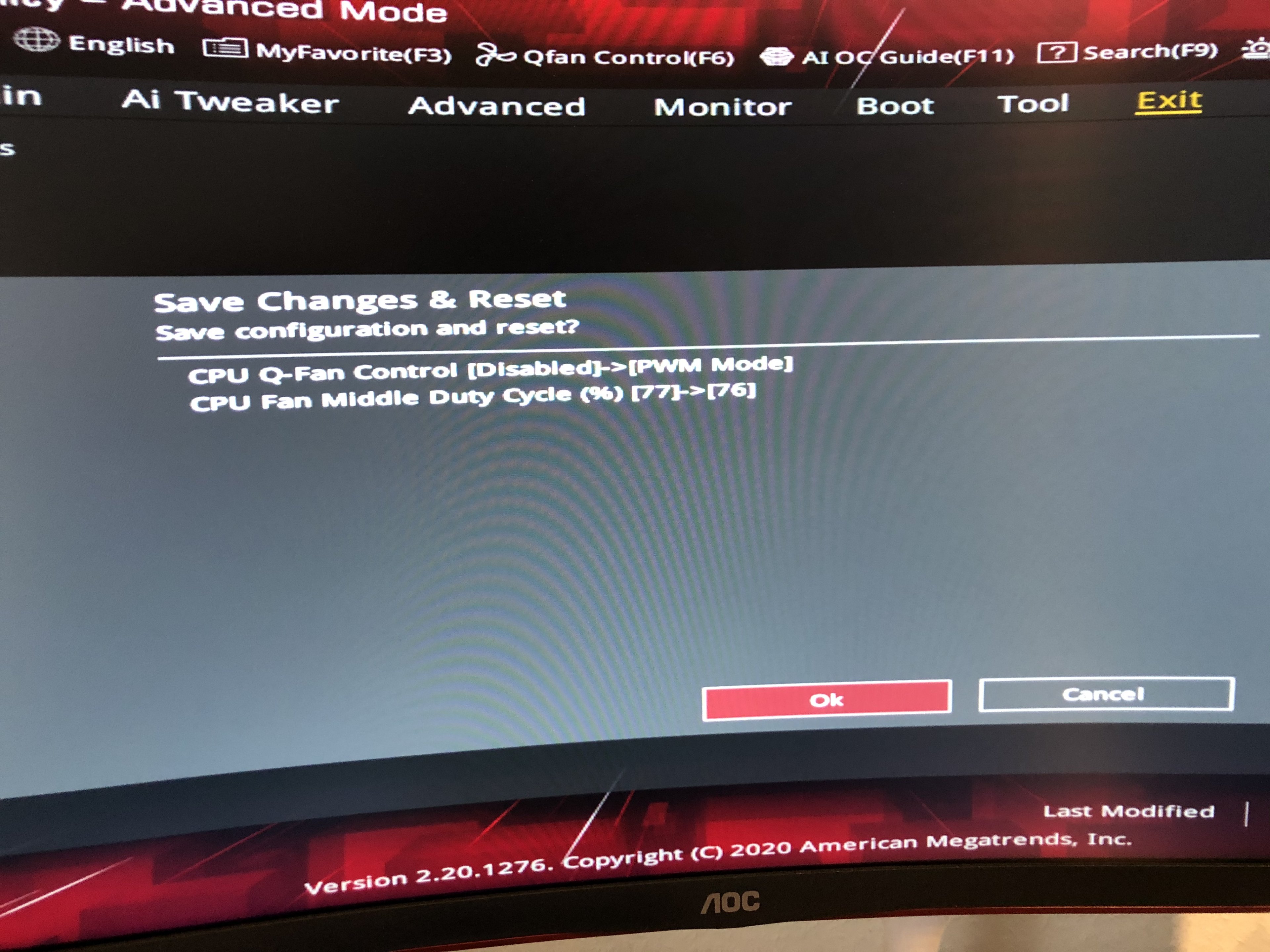

Hab mal ein Bild vom Speichervorgabg angehängt wenn ich einfach nur den Q-Fan Mode ändere.
