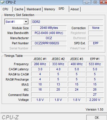

hängt vom takt ab. schau mal was der hersteller bzw. cpuz sagt.

wenn dein speicher auf 10xxmhz läuft gib ihm dann 2,2v.
