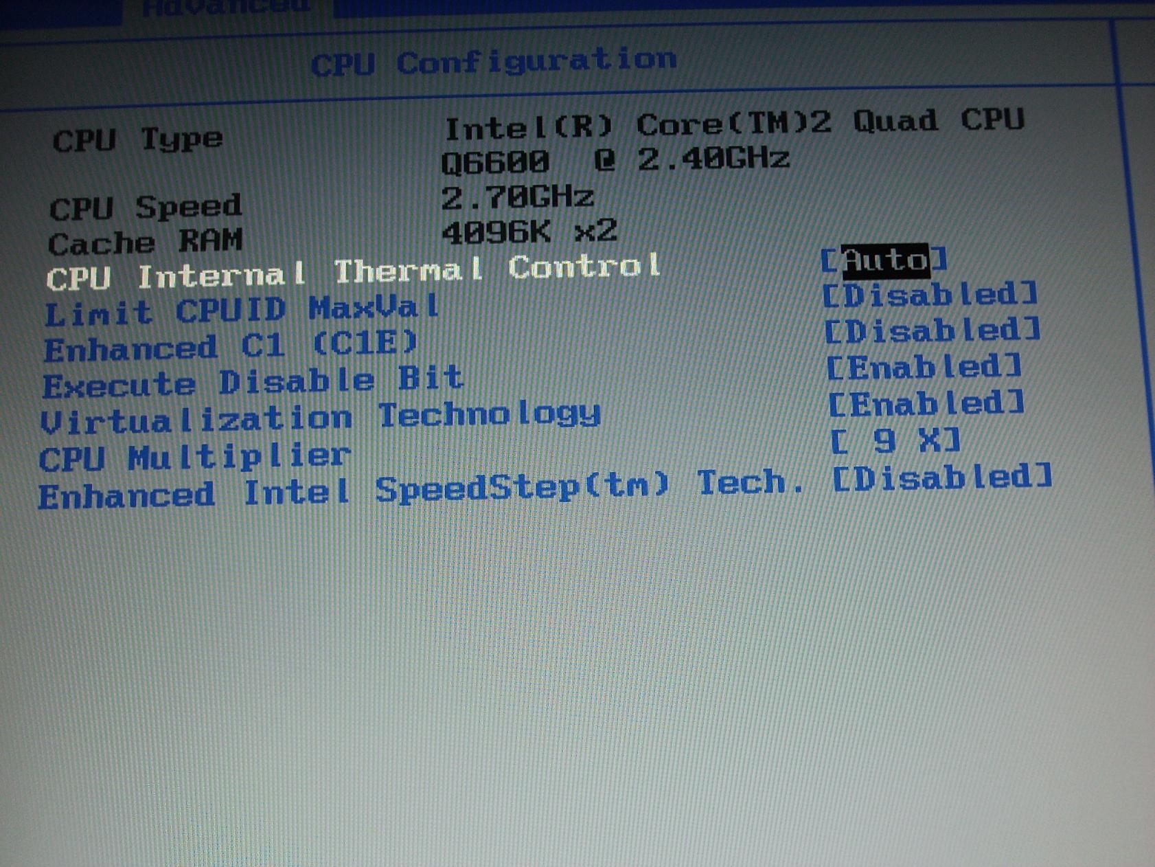

eist/c1e ist an?
pcie takt auf 100mhz gefixt?
wie hoch ist deine VID? (ausgelesen mit core temp)
lass einfach mal prime95 laufen (small ffts) und mach core temp auf und post mal deine VID.
also: pcie takt is gefixt auf 100 mhz, klar...
eist is deaktiviert zum overclocken, aber zu c1e find ich bin im bios keine option...

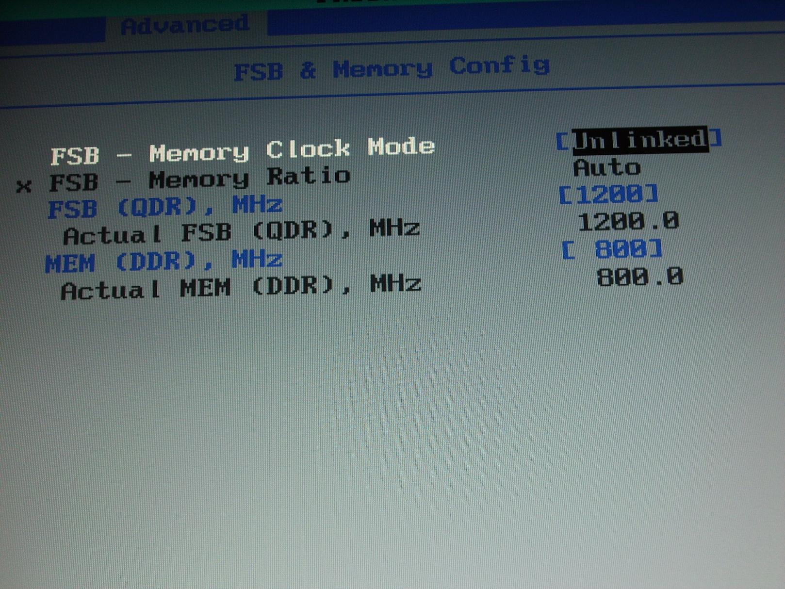

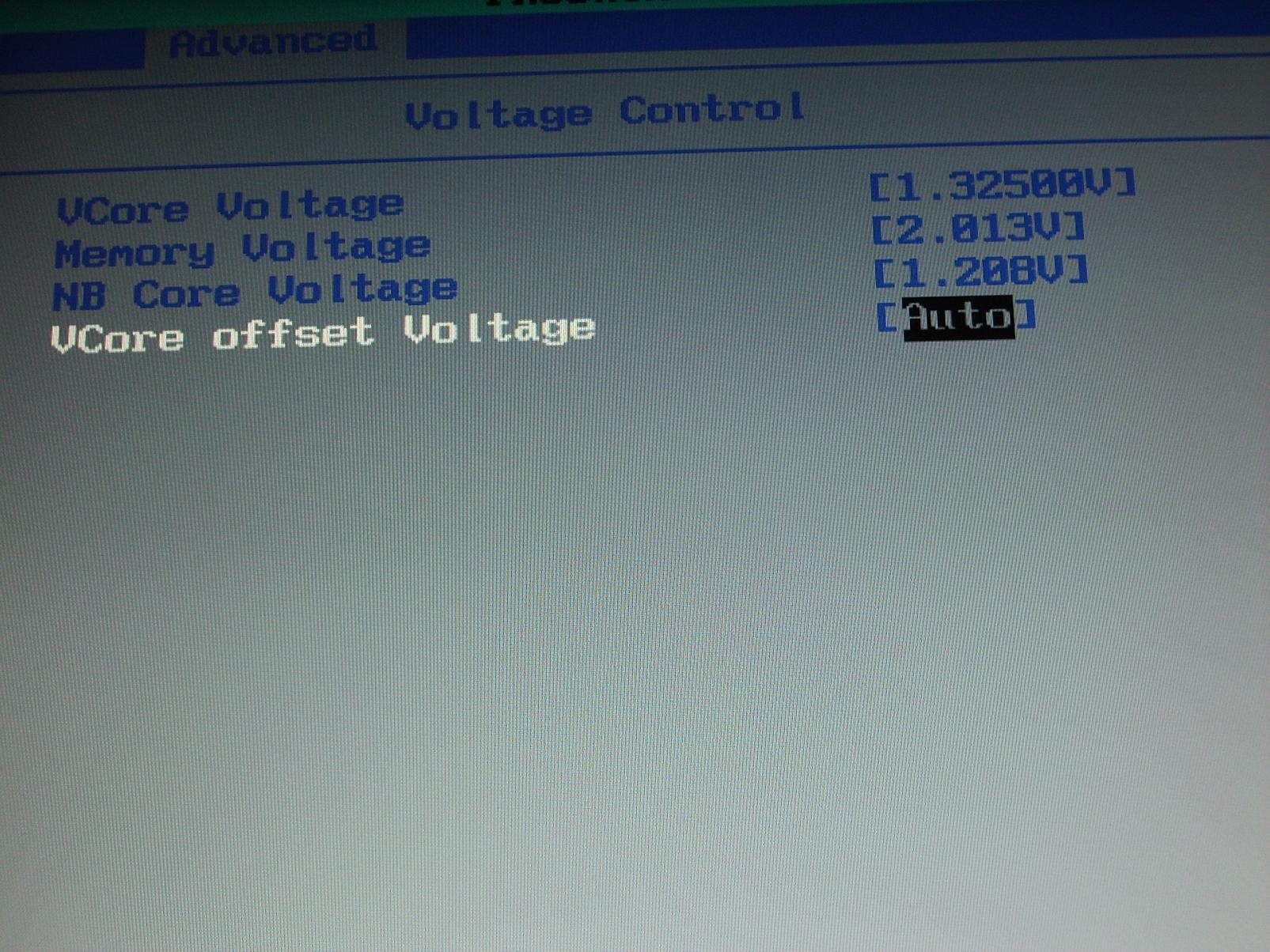

BIOS Settings:
PCIe takt: 100MHz
Vcore: 1,3250V
FSB: 300MHz x4 (quadpumped)
RAM: 800MHz unlinked zum FSB
NB Voltage: 2,013V
EIST deaktiviert, C1e keine Einstellung gefunden
CPU-Z zeigt auch 1,225V Vcore an
guitarbenny schrieb:
NB Voltage: 2,013V
Ich glaub du meinst Memory Voltage, oder?

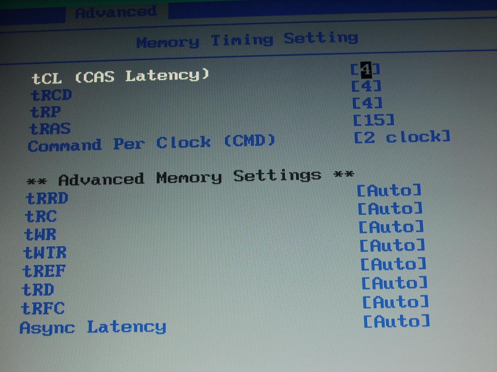

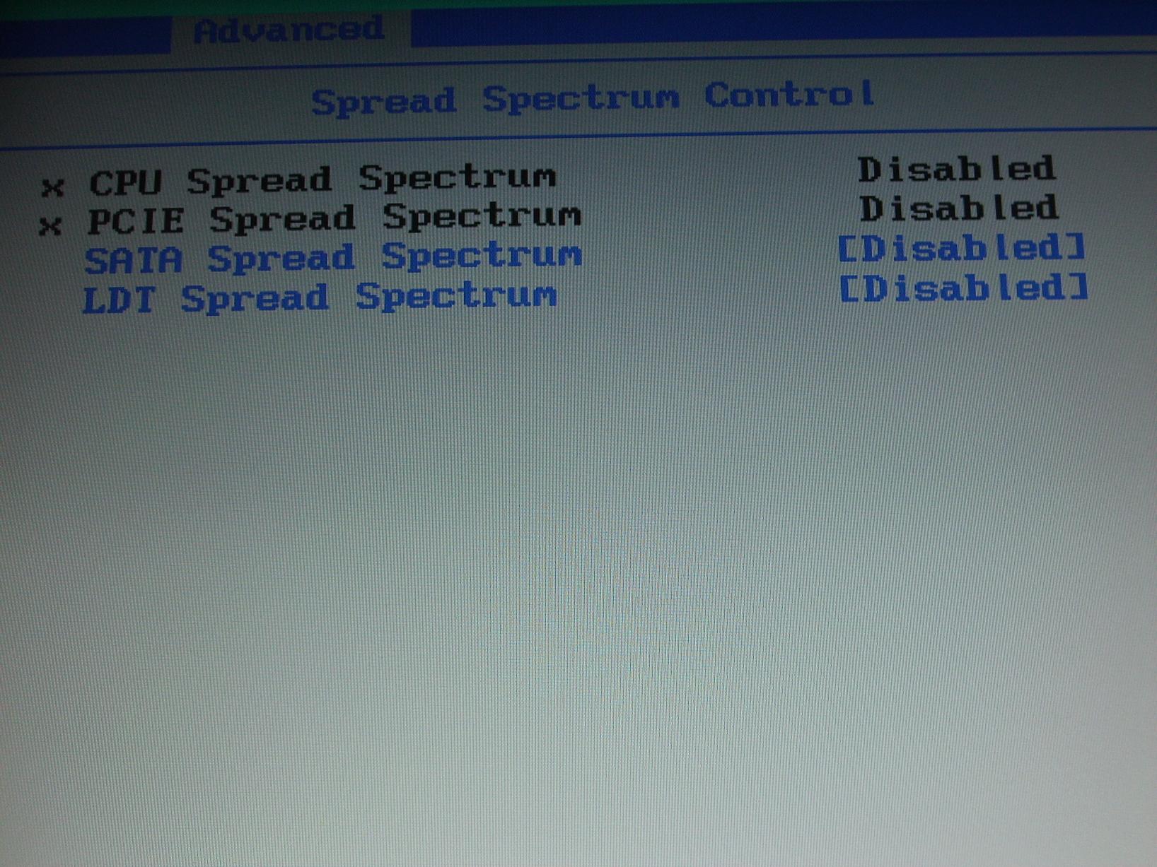

Was ist mit den ganzen anderen Einstellungen? Alles auf Auto? Spread Spectrum an oder aus? Ram-Timings manuell eingestellt oder auch Auto?

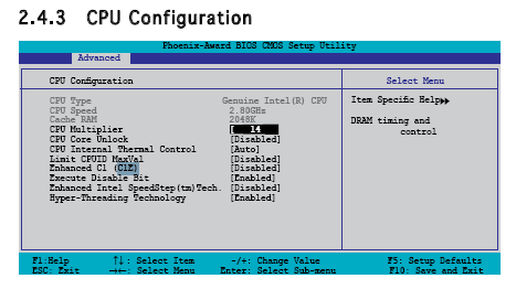

Siehe Anhang.

so im anhang ein paar schots vom bios

Dein Bios Setup sieht soweit gut aus, ich würde alle RAM-Timings ausm SPD auslesen und per Hand eingeben. Ich vermute dein Problem kommt daher, dass du den RAM unlinked betreibst.
die ramtimings sind aber die, die vom hersteller angegeben werden.
und wie meinst du "ausm spd auslesen und per hand eingeben"? hab die ja per hand so eingetragen, auch die memory voltage.
oder soll ich mal das unlinked ausstellen und einen geeigneten ramteiler einstellen?
welcher wären denn ok bei diesen settings?
Du hast aber nur einen Teil der RAM-Timings eingetragen - der Rest steht auf Auto. Um die restlichen Timings einzutragen, liest du das SPD am besten mit dem SPDTool_062 aus. (Bedienung)
Alle Timings die du im SPD nicht findest, lässt du auf [Auto].
Ja, stell den RAM mal auf linked und nimm einen Teiler den dein 800er Speicher schafft - ist doch welcher, oder? (vllt. hast du ja ne null in deiner Sig vergessen)
Je nachdem, wie deine Temps so aussehen, kannst du ja mit der Vcore auch noch nen Stückchen hoch gehen.
