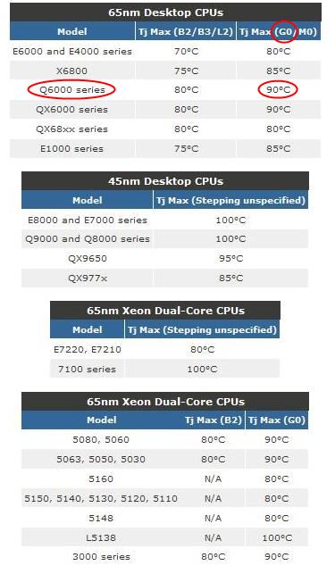

Somit werden Dir 10°C zuviel angezeigt.
Wenn Du das in CoreTemp anpassen möchtest, dann klickst Du auf Tools und Settings.
Jetzt gibst Du in Tjunction max Offset -10 ein und dann zeigt er Dir und rechnet auch mit TjMax 90°C.
Nach dieser Abänderung wirst Du dann in Coretemp die hoffentlich richtige Temperatur sehen (+- Toleranz).
MfG Mikel

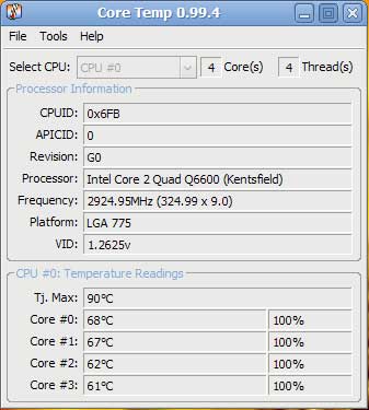

Super, Danke für den Hinweis!
Dann sieht ja alles halb so wild aus :)
die CPU wird schon ein wenig heiss, aber hält sich noch im Rahmen...
Gruss musicman

Verfälscht das nicht die Ergebnisse wenn ich bei Tjunktion Max offset -10 eingebe?
Ich mein, wenn ich Everest laufen lasse, stimmt das ja auch mit den Ergebnissen von CoreTemp (Default) weitgehend überein....
Ich bin nun echt kein Profi, aber schwindelt COreTemp einem dann nicht einfach 10 Grad weniger vor? Oder mein Denkfehler? :-)
PS: Bislang hab ich auch immer nur gelesen das für den Q6600 die max CoreTemp bei 100 Grad liegt?
Geht mir genauso wie meinem voredner, habs bis jetz auch nur mit Everest ausgelesen und war damit immer gut "bedient" ^^ .
Das mit den 100°C hab ich jetz nicht direkt gelesen, würde aber meine Temp von der CPU nie über 70°C kommen lassen hätt ich zuviel angst das sie BOOM macht :D nee aber würds halt nicht reskieren
CoreTemp, RealTemp, Everest und wie Sie alle heißen rechnen die Temperatur ausgehend von TjMax.
Da TjMax von Prozessor und Revision abhängt, kann eine Temperatur nur halbwegs richtig angezeigt werden, wenn der richtige TjMax bekannt ist.
Die sicherste Methode ist, Distance to TjMax zu beobachten. Wenn es dort grösser als 20 Grad ist (unter Last), dann besteht noch keine Gefahr (et is aber schon schön warm).
Zum Verständnis:
Der Rechner liefert eine Temperatur, die die Differenz zu TjMax beschreibt.
Wenn man daraus eine reale Temperatur errechnen will, dann muss TjMax von dieser CPU bekannt sein und hier liegt der Hund begraben, da Intel diesen TjMax nur unter Folter rausrückt.
Am besten einmal hier lesen:
Intel und die CPU Temperatur auslesen...
https://www.computerbase.de/forum/threads/intel-und-die-cpu-temperatur-auslesen.462252/
Die meisten TjMax sind bekannt und werden auf dieser Seite gezeigt.
http://www.xtremesystems.org/forums/showpost.php?p=3380398&postcount=2400
Und wie immer: Alle Angaben ohne Gewähr!
MfG Mikel
