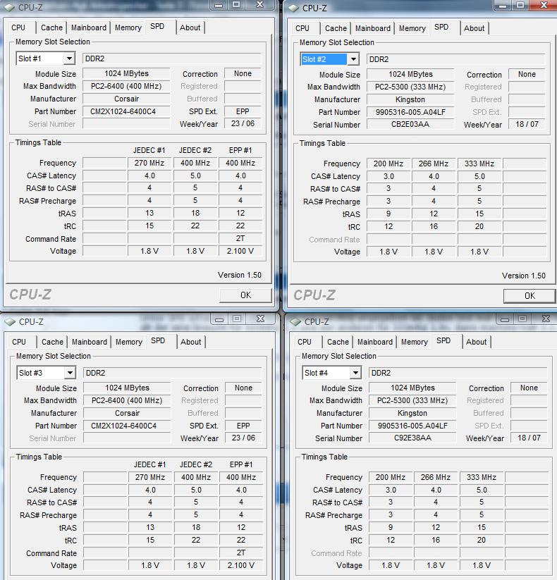

gemacht nach ein paar min prime bluescreen muss ich vll vcore bissl erhöhen?
normal zustand oder im ocen?=
mrmouse schrieb:schau mit cpu-z bis wie viel Spannung der Ram freigegeben ist.
Wie viel haste nun auf dem Ram? kannst ja +0,1 machen
mrmouse
Cadet 4th Year
- Juli 2008
- 86
Unter SPD schauen wie viel Volt bei wie viel MHz angegeben ist. Jeden Slot mal druchklicken. und dann den mittelwert rasufinden.
zB der eine braucht für 333mhz 2,1 und der anderen für 333mhz 1,9v, dann machste halt 2,1, damit beide gut laufen.
so wäre meine idee
so wäre meine idee
