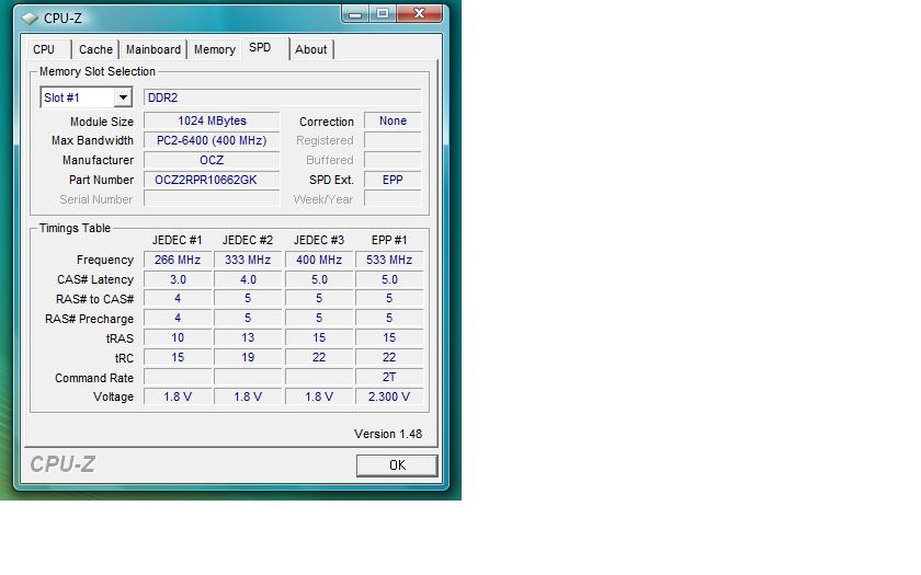

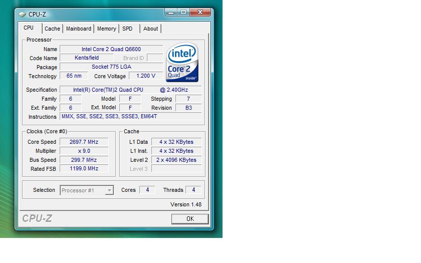

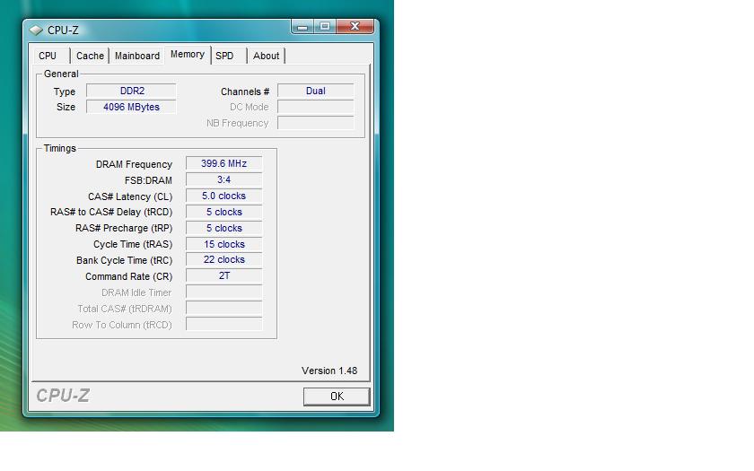

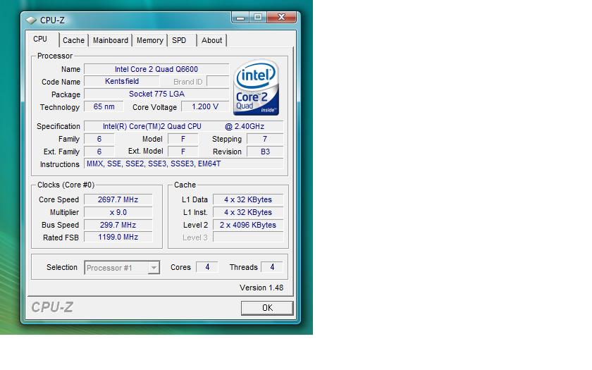

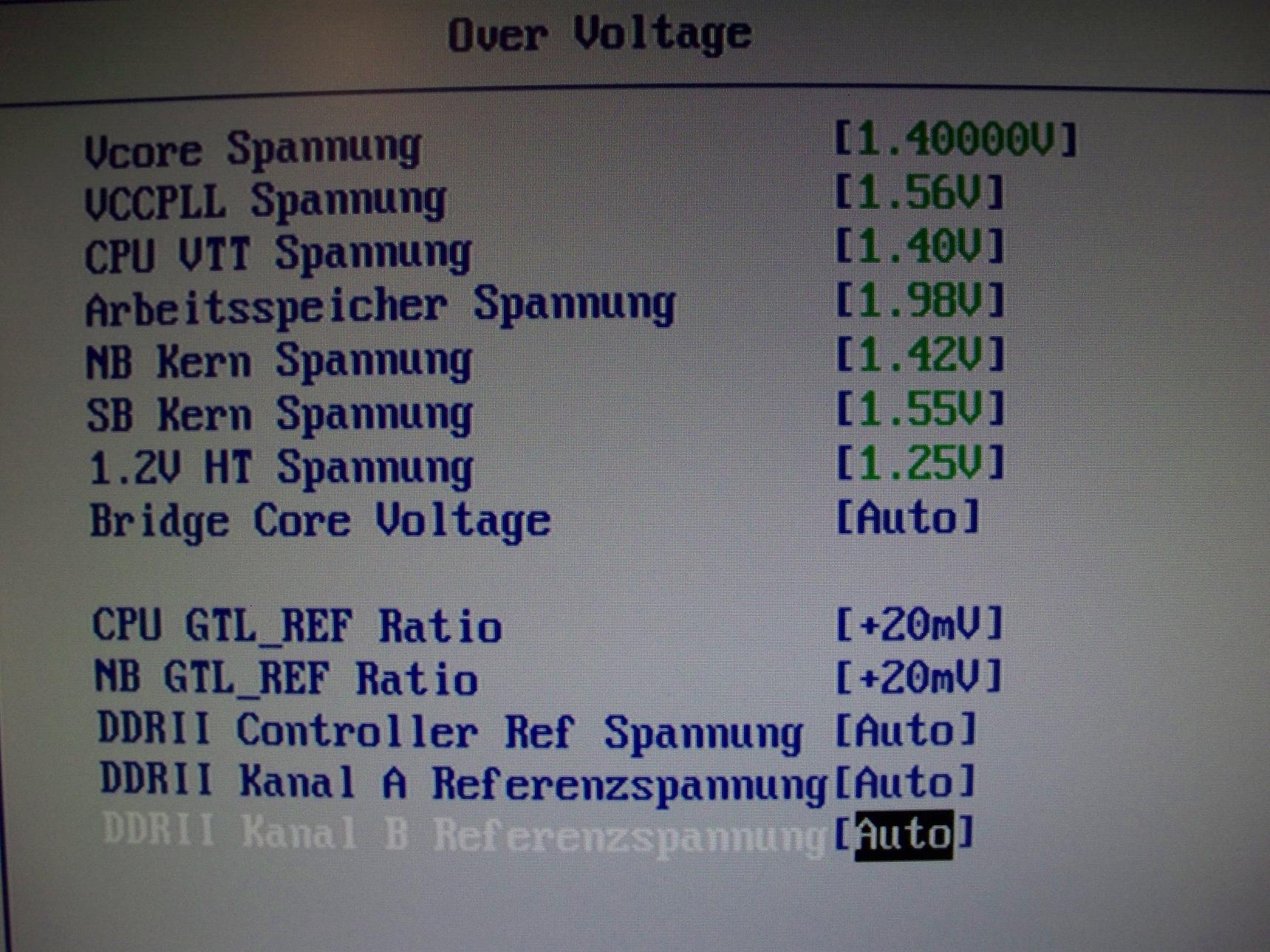

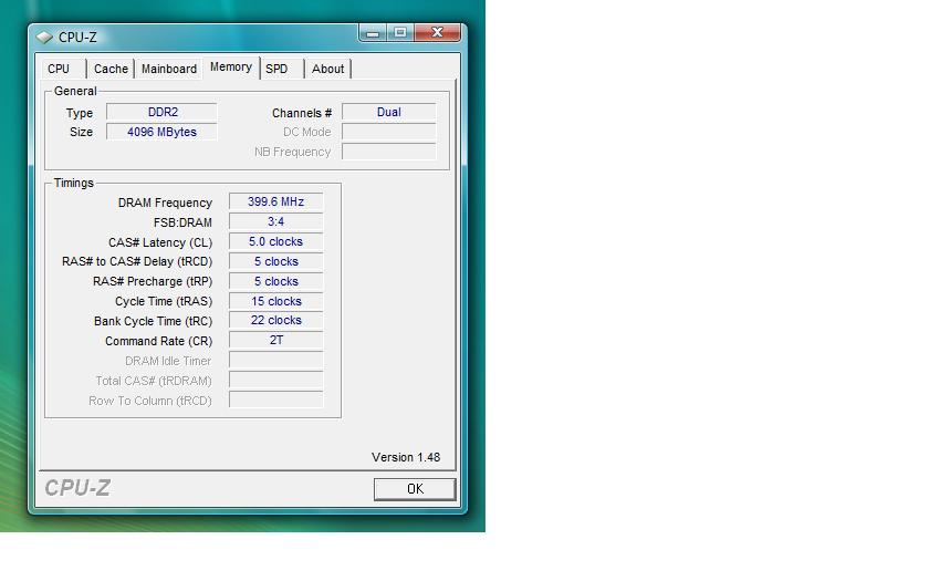

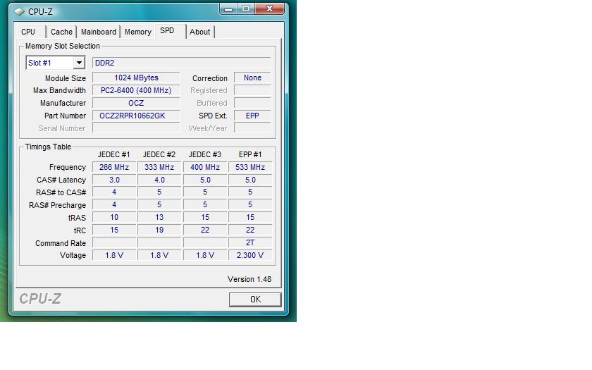

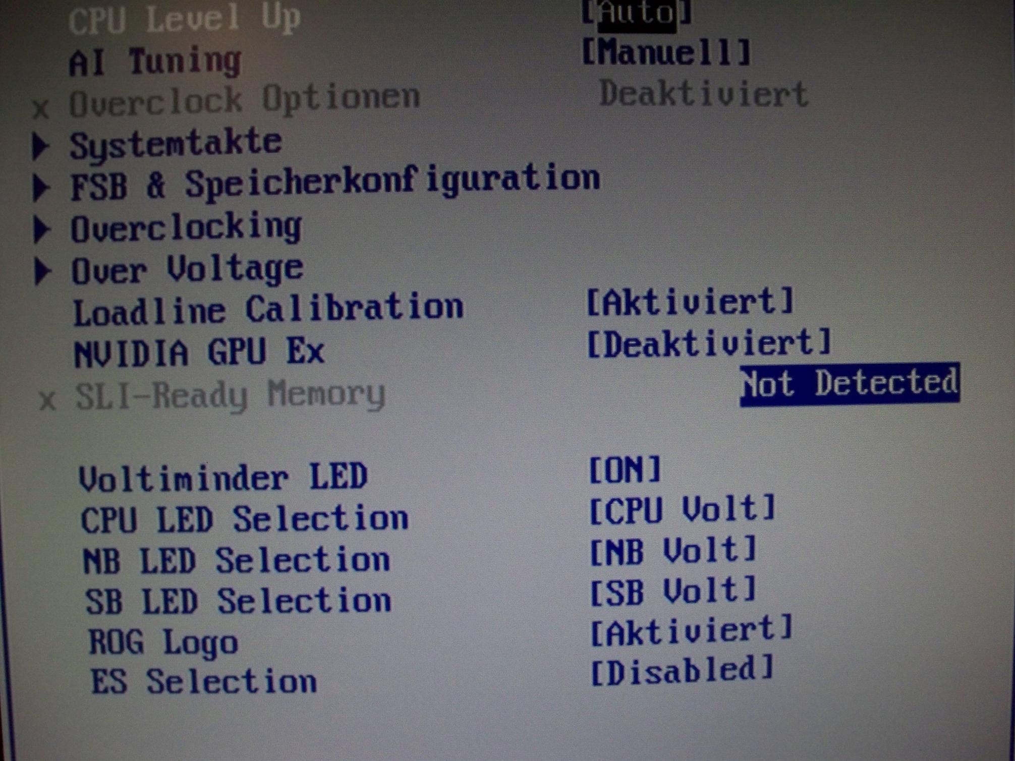

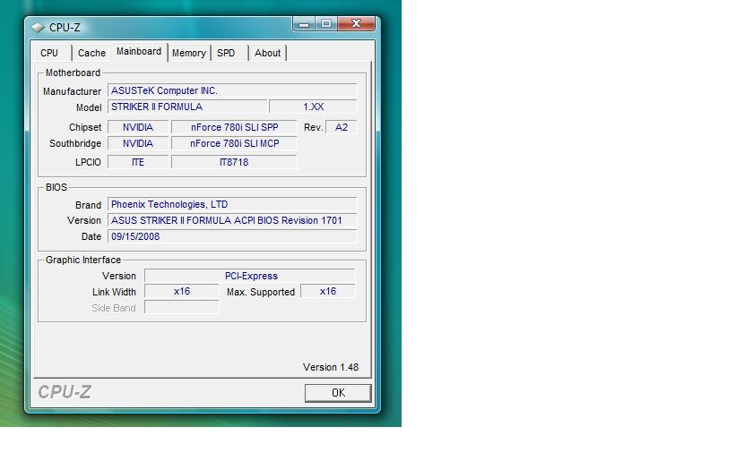

So hab mal paar bilder eingefügt.
BIOS ist auf ist alles wieder auf standart eigestellt und Version ist die 1.8

hatte das gleiche Prob mit der selben CPU und dem Formula . Erst als ich das Bios bis auf die Version 1001 zurück geflasht hatte , dann haute alles hin . Wollte ich mit den höheren Versionen über 2,69 , stellte das Bios die V-Core von alleine auf 1,10 Volt , hört sich komisch an aber war so .

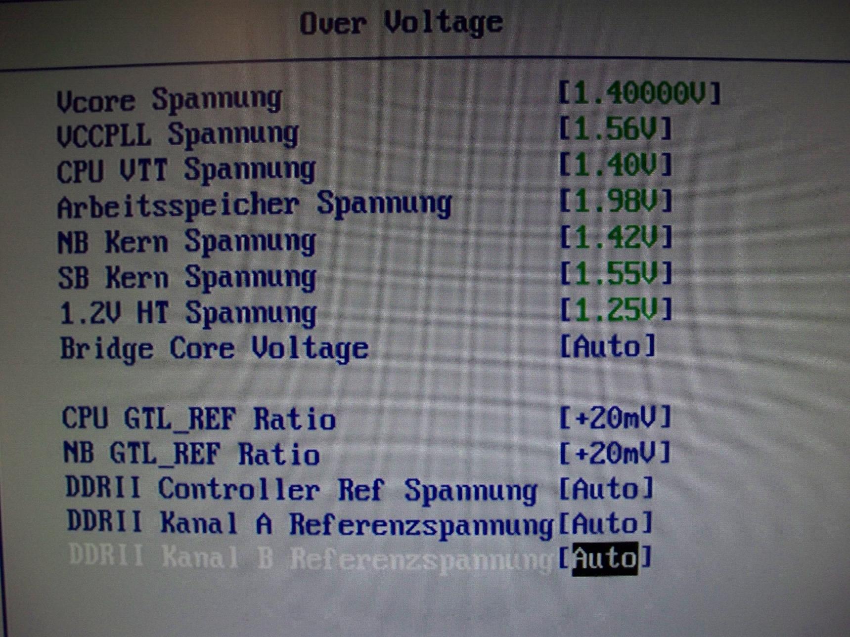

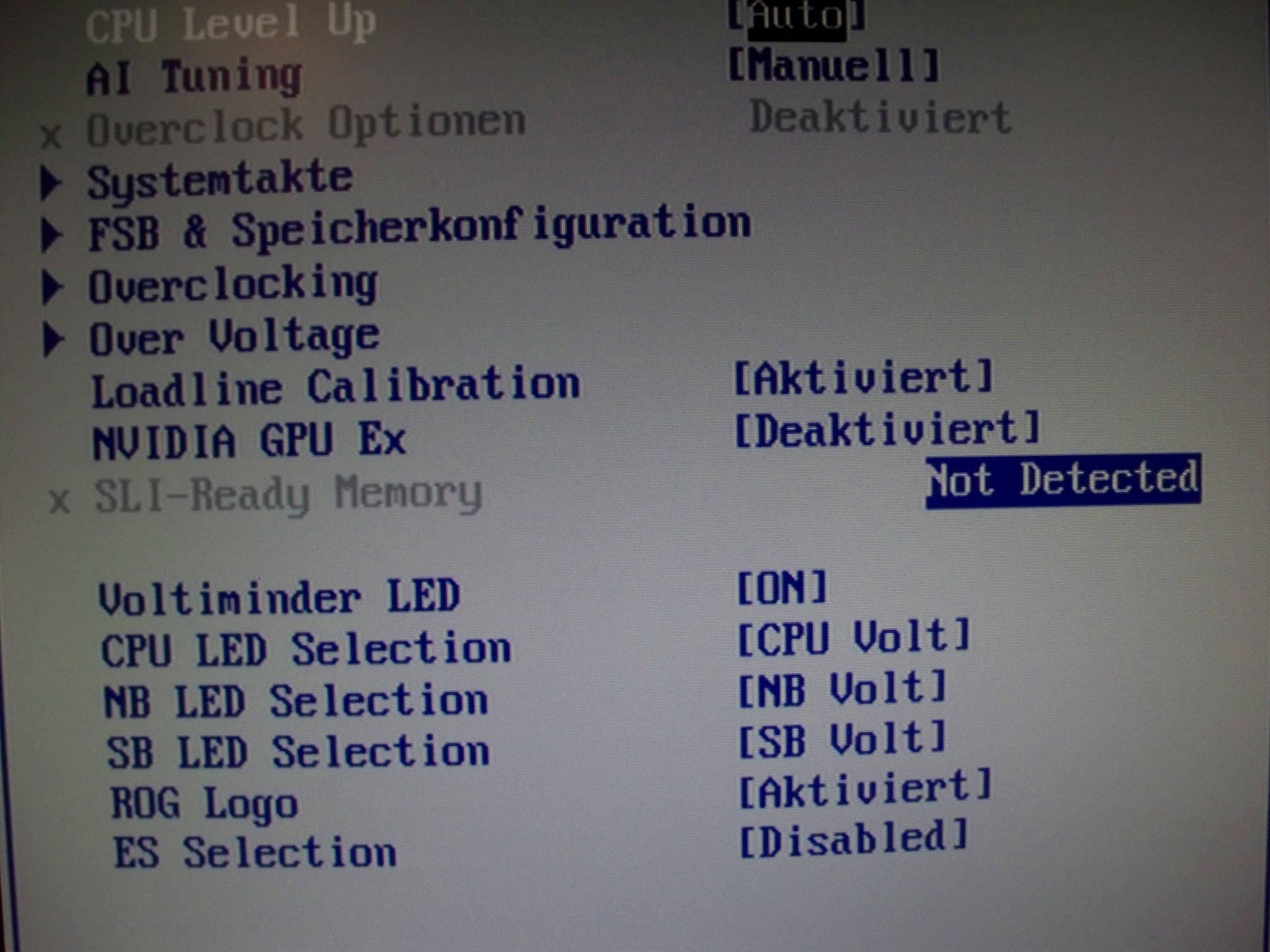

hier mal meine Bios einstellung bei 3,2 , wobei ich sagen würde das du die FSB ruhig erstmal ein wenig tiefer setzt , 1300 z.B. Müßte dann so mit ca. 2,9 laufen , nur um sich mal ran zu tasten , denn wie hier zu lesen ist jede CPU anders .
Hatte das alte BIOS drauf aber sobald ich statt 2,69Ghz auf 2,7 ging kam beim windows start ein Bluescreen.
wie ahste den den übertakten? einfach fsb hoch oder auch arbeitsspeicher und alles andre ordentlich eingestellt?
Erstmal bloß FSB um eins höher und Arbeitsspeicher angepasst, dewegen meine frage kann der Blues. daher kommen das die Spannung noch auf Auto ist??
ja kann es. wie hast du den arbeitsspeich angepasst>?
Timings von CPU-Z übernommen und auf 800mhz eingestellt.
Was hälst du von den Spannungen die "pit 50" eingestellt hat, könnt ich die ohne weiteres übernehmen??

ich hab bei mir mal alles wieder auf null gesetzt und und dann versucht mit wenigen änderungen im bios auf 2,7 zu kommen . Übernimm mal die einstellungen , dann sollte der erste schritt getan sein .
V- Core : 1,4
VCCPLL : 1,56
Cpu VTT : 1,40
FSB : 1200
Loading Calibration : on
Beim "overclocking" Menu ,
CPU Spectrum control : Disable
CPU Internal Thermal Control : Disable
Limit CPUID MaxValue: Disable
Damit sollte er die 2,7 bringen , nur die V-core anheben geht nicht , Blue Screen
wenn das klappt sind wir auf dem richtigen weg

ich find nen VCore von 1,4 nen bischen hoch damit bekomm ich meinen auf 3,2

mit 1,4 V-core habe ich auch 3,2 zu laufen gehabt ,aber dazu müßten man noch mehr ändern, ist ja nur der Veruch die 2,69 zu knacken , und das sollte so hinhauen , denn diese 2,69 sind wirklich wie so eine Schallmauer bei dem Board mit der CPU .
