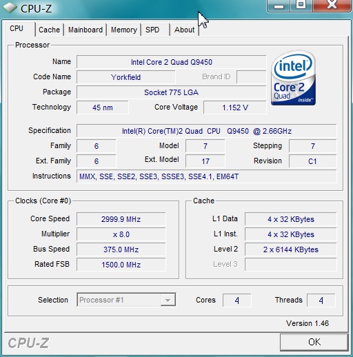

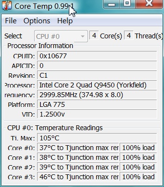

Habe mich nun auch mal ans OC gewagt und seit ca. 4 Std. läuft prime ohne Fehler.
Im Bios habe ich "Loadline Calibration" auf disabled und die Vcore manuell auf 1,25V eingestellt. Auf "Auto" gab es Blue Screens.
Im Idle Modus zeigt CPU-Z eine Vcore von 1,22v an und unter Vollast ca. 1,15-1,16V (s. Bild). Ist das normal ? Liegt das am V-Droop ?
Meint Ihr ich könnte die Vcore noch weiter verringern ?
1,15-1,16V unter Vollast ist doch schon ziemlich wenig oder ?
Klar.

Versuch's doch einfach. Undervolte die CPU einfach in kleinen Schritten bis sie nicht mehr geht und erhöhe die Vcore dann wieder soweit bis sie wieder stabil ist.
Danke für Eure Info.
Mit 1,12V unter Vollast gab es bei Prime einen Fehler.
1,13V unter Vollast läuft bis jetzt stabil.

3.) Wäre es nicht in meinem Fall sinnvoller die VCore z.b. fest auf 1,16v einzustellen und die Loadline Calibration auf "enable" zu stellen ? Dann würde die CPU ja stets auf 1,16V laufen und nicht überflüssigerweise mit 1,22v im Idle-Zustand. Die VID ist lt. Coretemp 1,25V bzw. 1,15V (Last/Idle)
4.) Lt. Real Temp liegen die Temps nach ca. 12 Std. Vollast ca.34-40°C vor dem TJmax. Ist das ok so für einen Dauerbetrieb oder brauche ich einen besseren Kühler ? Der AMS war ja seinerzeit sehr gut.

4) Bis zu einer Differenz von 30°C ist alles im grünen Bereich.
