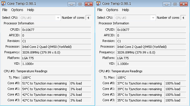

@MöCkY
Das habe ich nun gemacht und gleich etwas festgestellt..
Bei mir sind die Temps niedriger wenn die CPU auf Vollast läuft...:confused_alt:
Kann es sein dass ich das falsch verstehe mitm Tj Max ??
Das ist in diesem Fall völlig logisch.
Die hier angezeigten Temperaturen sind Delta-Werte, also simple Differenzen. Ausgangswert ist die nicht wirklich eindeutig bekannte TJunction. Die Sensoren in der CPU sind auf diesen Wert ausgerichtet. Erreicht der Differenz-Wert "Null" befindet sich die CPU kurz vor der Abschaltung bzw. werden Takte ausgelassen, die VCore verringert um die Temperatur wieder senken zu können (oder: um die Differenz wieder zu erhöhen).
Bei einem Delta-Wert von 40°C beträgt die reale Temperatur bei einer TJunction von 100°C 60°C, ist der Delta-Wert bei 65°C, sind es im Idealfall reale 35°C. Allerdings: diese Sensoren sind nicht für eine korrekte Idle-Temperatur kalibriert, weshalb diese Werte nicht immer stimmen müssen.
