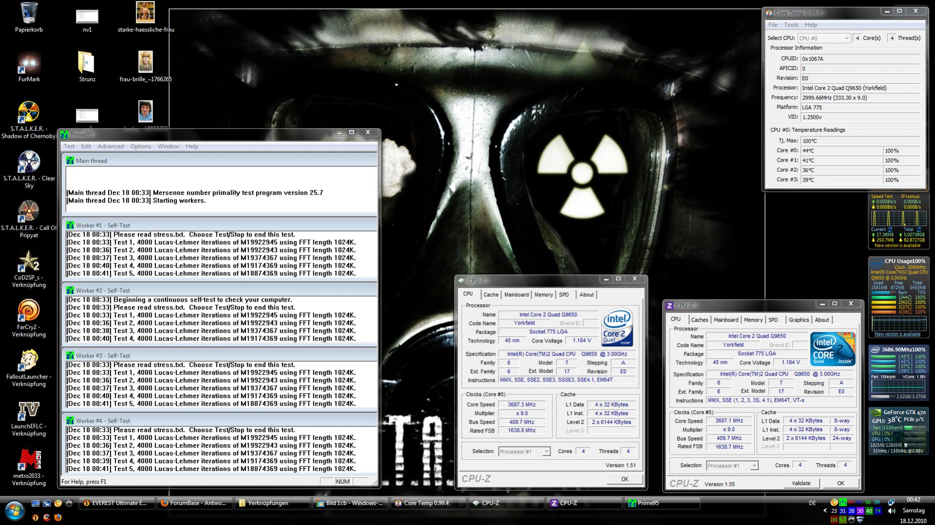

Hey...also ich hab ein Gigabyte P35-DQ6...kann damit meinen Q6600 ohne Mucken auf 3,6ghz ziehen.Vllt wäre das X48 etwas für dich. Hast du schonmal mit der FSB Spannung gespielt?
Ich bin mit meinem billigen Gigabyte EXTREM zufrieden;)
Warum ? Weil ich für die 3,7Ghz genau folgendes an irgendwelchen Spannungen machen mußte...nämlich GAR nichts !
Tada,durch die Fullthrust Einstellung im Bios zieht das Board selbständig den FSB und den Rest hoch...genial !
Und das bei schnuckeligen Temperaturen und bei einer Originalen Vid von 1.25V brauch er FULL Load nur 1,184 V
Kein Witz-Siehe Anhang;)

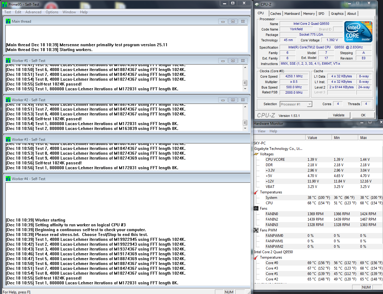

ja das striker extreme ist wirklich für'n a****!!! hol dir ein gigabyte board und hab freude daran:D
