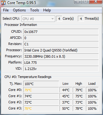

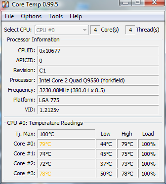

habe meinen Q9550 mit BIOS von 2,83GHZ auf 3,2 GHz übertaktet.
Habe dann mal den Test mit Prime 95 gemacht und ca. 10 min laufen lassen.
2 der Prozessoren wurden dann mit 80° angezeigt.... (Siehe Bild)
Kann mir dort einer einen Kühler eures Vertrauens empfehlen, der unter 90 € kostet?

ich glaub das waren bei allen 4 ca. 50° ... ich habe grade eine viertel Stunde CoD 6 gespielt und der ist maximal auf 60° gekommen... versteh ich nicht ... was sagt mir der Prime test ?
Mich wundert das der nicht schon abgeschaltet hat der kann max 72°C laut Intel

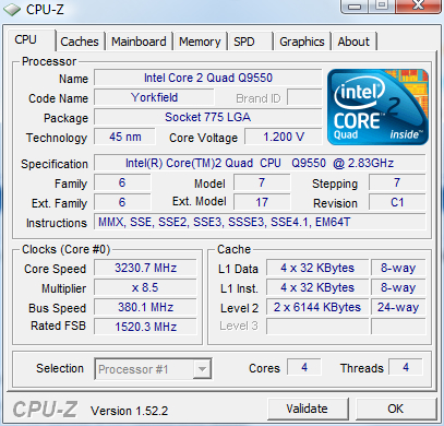

EDIT: moment, das was dir CoreTemp anzeigt ist die VID!! nicht die derzeit anliegende VCore! les mal mit CPU-Z aus!
hi, habe auch nen Q9550 E0 auf 3,2Ghz laufen mit nur um eine stufe erhoeten vcore gegenueber der VID und hab unter last max 52 grad am waermsten kern.

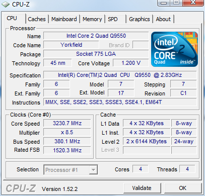

Hier mal ein Bild von meinem Prozessor! wenn was zu bemängeln ist bitte sofort sagen!
Danke ;)
