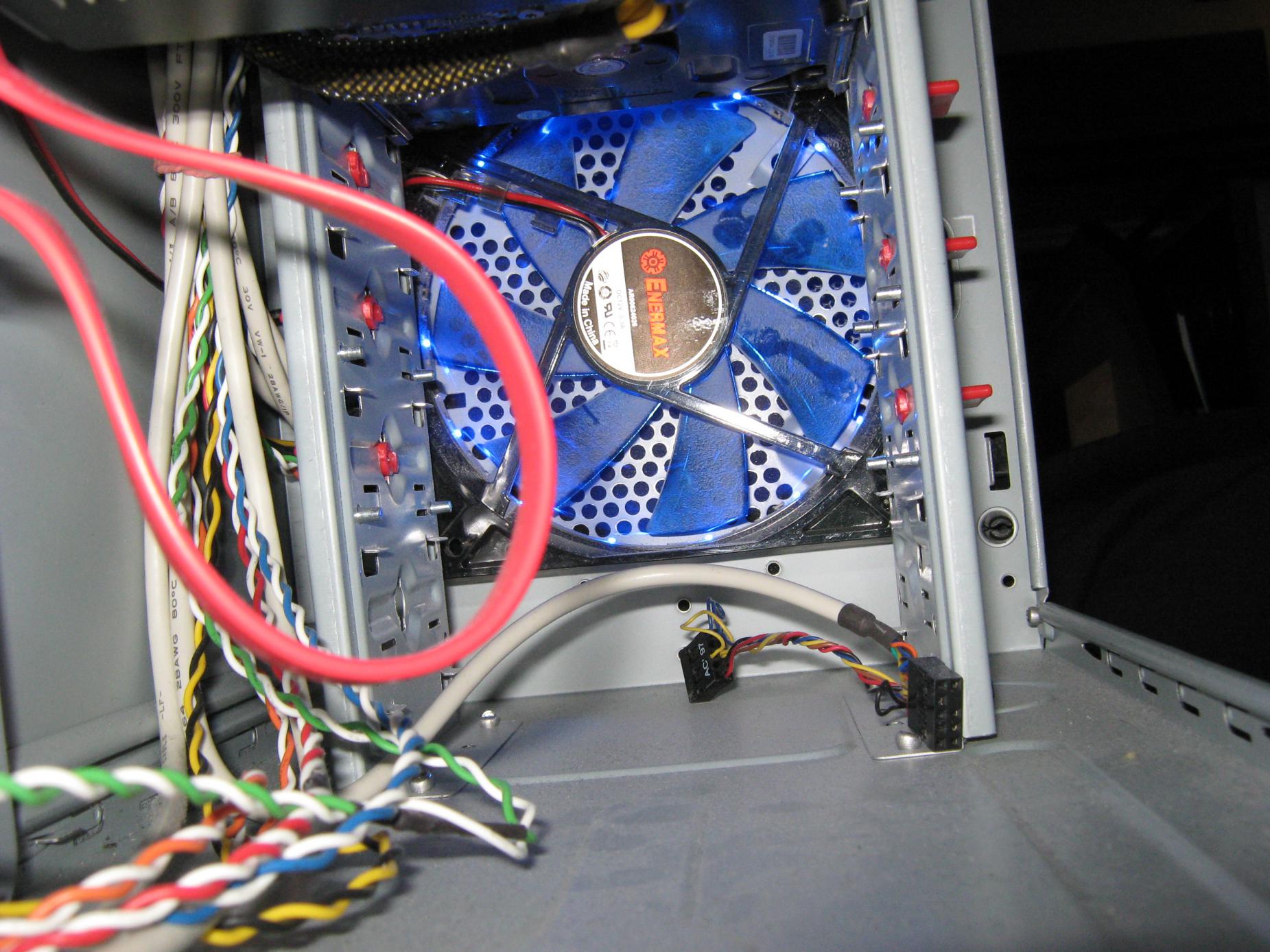

Vorne: 120mm Lüfter (standardmäßig in Tower) verbaut.

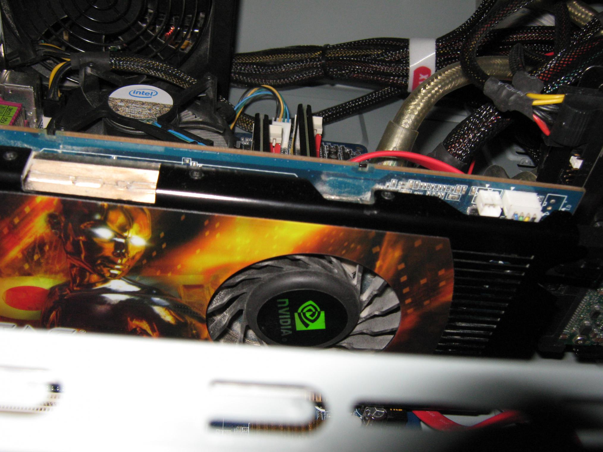

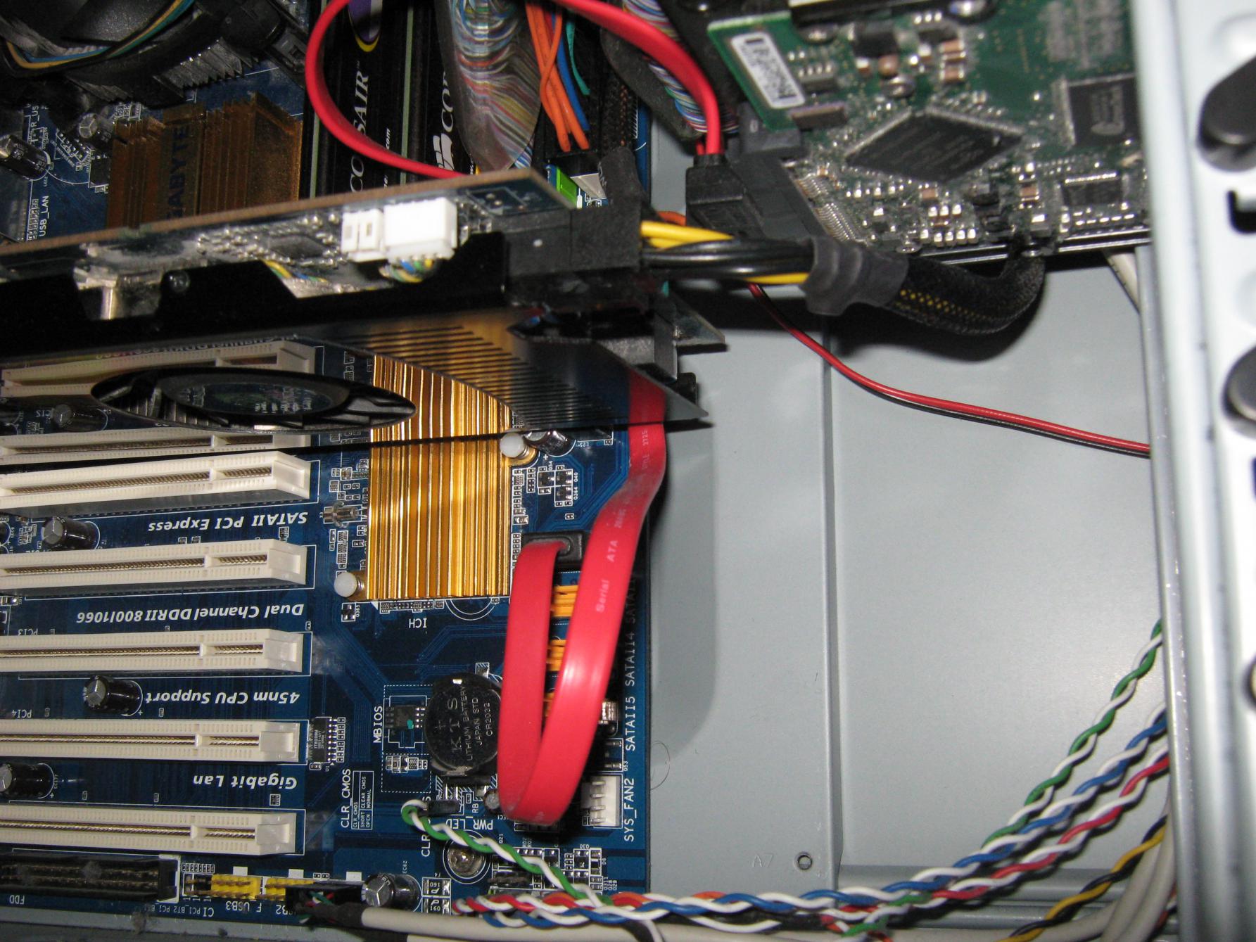

Problem: Wenig Platz für Airflow (siehe Bild 1, Grafikkarte + HDD). Oder reicht das ?

Wie gesagt: Vorne ist einer. Hinten und an der Seite ist nix. Da kommen überall welche rein. Danke schonmal für denie Empfehlungen. Welche mit blauen LED's wären auch ganz gut. Wenn du welche kennst.
