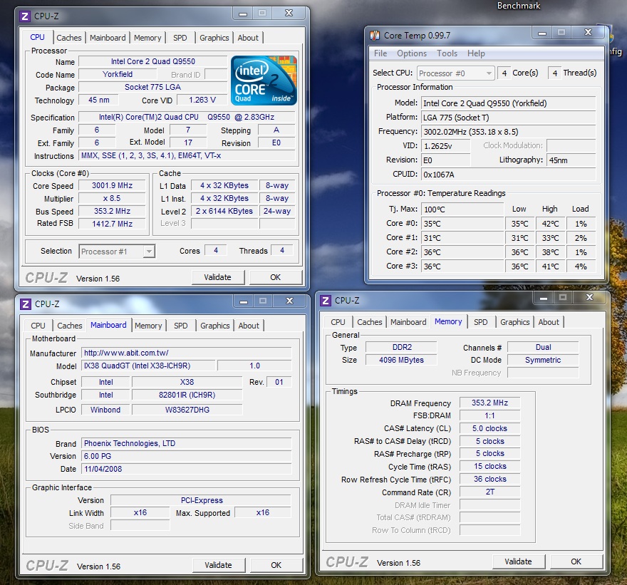

Kurz und bündig: Bei meinem Q9550, was ist die beste OC Mhz, um ihn halbwegs Dampf zu geben und sehr stabil laufen zu lassen?
z.Zt. rennt er mit 3.000 Mhz mit 1,15 Vcore. Finde es an sich ganz gut.
Aber ist da noch bisschen mehr drin bei gleicher Vcore?
Ich frage nur, weil ich erst seit heute den Q9550 habe und im Quad Bereich noch keine Erfahrung sammeln konnte. Wieviel kann ich z.B bei 3.200 Mhz an Vcore haben etc.

CPUZ und Temps siehe Anhang Rest Sig.

Gib ihm mal richtig stoff. :D
Ich seh da Revision "E0".
Da kannst du getrost noch gute 30% weitergehen bis der mal an seine grenzen kommt.
Meiner geht beispielsweiße:
1,080Vcore: 3400mhz; FSB 400
1,128Vcore: 3600mhz; FSB 450
1,192Vcore: 3825mhz; FSB 450 (da tümpelt er tag und nacht, im Alltag)
1,256Vcore: 4003mhz; FSB 471
Merke, solang die Temperatur, und die Spannung in einem guten Raum sind, kann da nix passieren.
Eine CPU kann man entweder, durch zu hohe Spannung (->1,5Volt) oder zu heiße Temperatur killen (->80C° Coretemp) als extremes beispiel gesehen.
Wenns nicht stabil läuft, gibts freezes, oder eben die wunderschönen von Windows angefertigten blauen Bilder :D Bluescreen
hehe,danke jolly;)
Er wollte eben nicht hochbooten.
Habe also mal auf 1,200 V gestellt. (seine VID beträgt 1,2625)
Werde, wenn alles supi läuft, dann höher gehen mit dem FSB.
3.2 - 3.4 ist meine Vorstellung ohne etwas kaputt zu machen.
MfG
Icy

Jedenfalls teste ich gerade 3.2
Mal schauen wie lange das erstmal so laufen kann.
