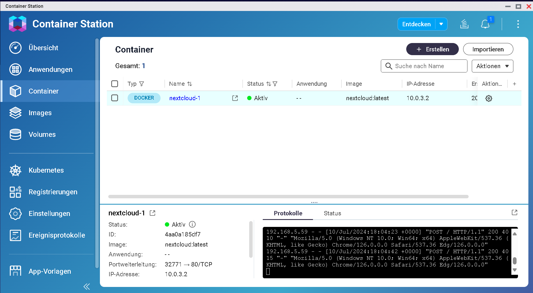

Hallo
Das "NextCloud" Docker Image in QNAP installiert.
MariaDB 10 ist installiert
Image NextCloud Installation
Done

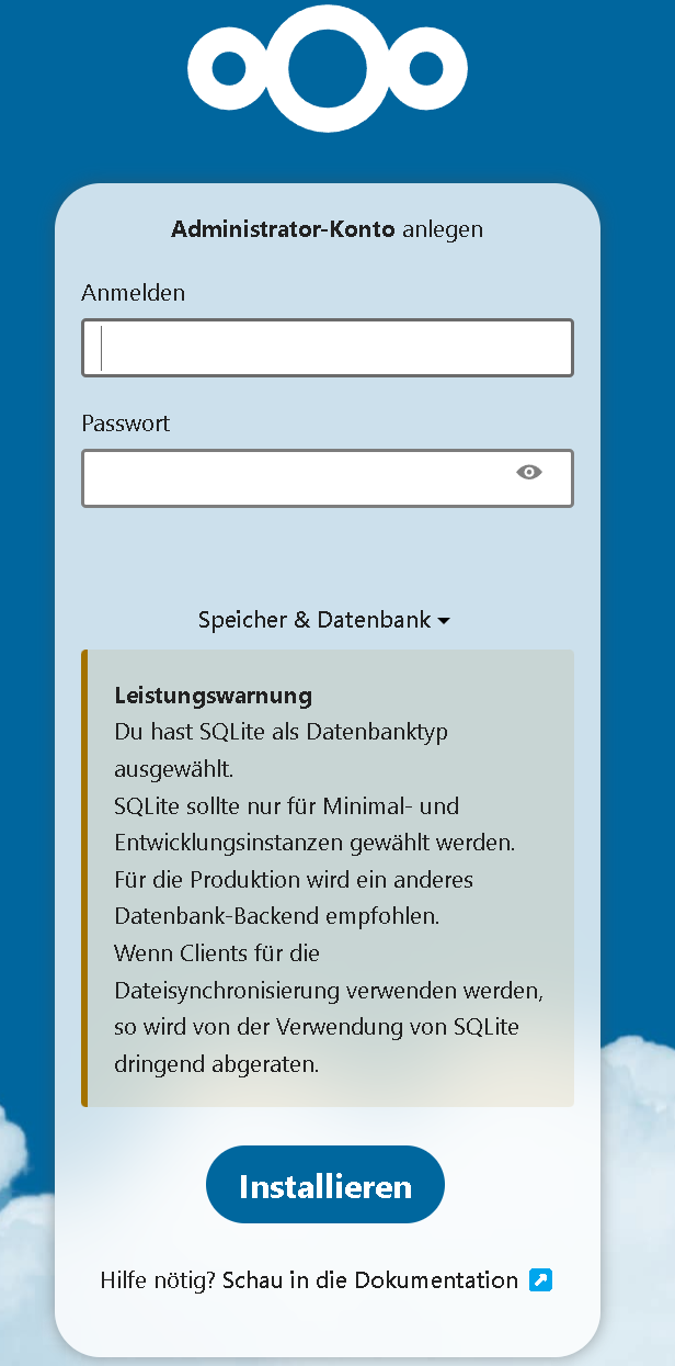

Wenn der NextCloud geöffnet wird, bin ich blockiert
Auf Grund der Information "Leistungswarnung" habe ich auf "MariaDB" geändert:
Egal was ich in die Felder eingebe, ich erhalte immer den gleichen Fehler:
Code:
"qnap nextcloud Error while trying to create admin account: An exception occurred in the driver: SQLSTATE[HY000] [2002] No such file or directory"

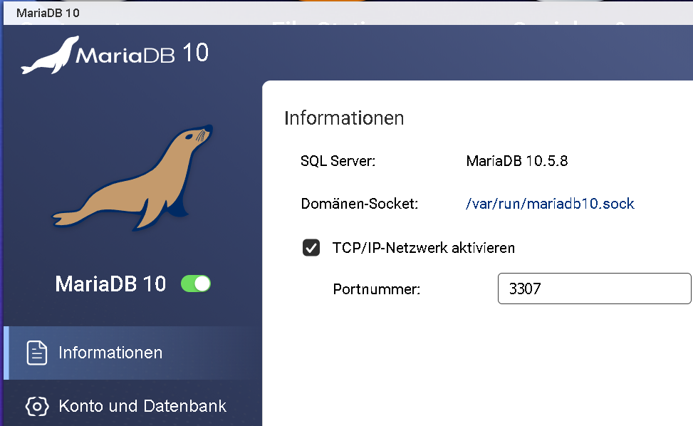

  • MariaDB 10 ist als Applikation direkt in QNAP installiert

Du scheinst die MariaDB direkt auf dem NAS installiert zu haben - haben die Container überhaupt Zugriff auf die Dienste des Hosts?

Der Datembankname kann irgendeine existierende Datenbank sein. Wichtig ist der Datenbank-Hostname. Wenn du jetzt die Maria DB über die QNAP direkt installiert hast vermutlich die IP deines NAS und der Port, auf dem die DB läuft.
Reaktionen: Alter_Falter
NJay schrieb:
Datenbank-Hostname
Ist die selbe Maschine, da sollte es localhost:3306 tun.
Oder localhost:3307, wenn der Port angepaßt wurde ;).

Meine Überlegung war, dass die MariaDB perfomanter ist, wenn sie nicht auch in einem Container läuft.

Du bist der zweite Tn der die Installation der Maria DB ausserhalb Docker als die Ursache in Betracht zieht.
Kann ich Docker so konfigurieren, dass er mit den QNAP Applikationen in einem Netzwerk spielt?
Falls das zu aufwändig / kompliziert ist, installiere ich MariaDB 10 auch als Container
Negativ.
Ich habe die Socket Angabe in zwei Varianten getestet:
localhost:[Port]
[IP]:[Port]
Grüsse

2. Übersicht über die Variabeln:
Die Maske mit dem Titel "Administrator-Konto anlegen" hat sieben Felder, wenn man die MariaDB als DB wählt:
1. Anmelden
2. Passwort
3. Speicher & Datenbank
4. Datenbankkonto
5. Datenbank-Passwort
6. Datenbank-Name
7. Datenbank-Host
IMHO:
1. / 2.
IMO: Diese Feldersind frei wählbar
3.
Funktioniert wahrscheinlich nicht. Unter "var" sehe ich kein "www" Verzeichnis
Wenn du das NC-Volume korrekt gemountet hast, existiert der Pfad für Nextcloud, das reicht, der Rest kann den Ordner nicht sehen, da er im Container liegt. Du siehst nur den lokalen Mountpoint (Ordner), der bei der MariaDB-Installation gewählt wird ;).

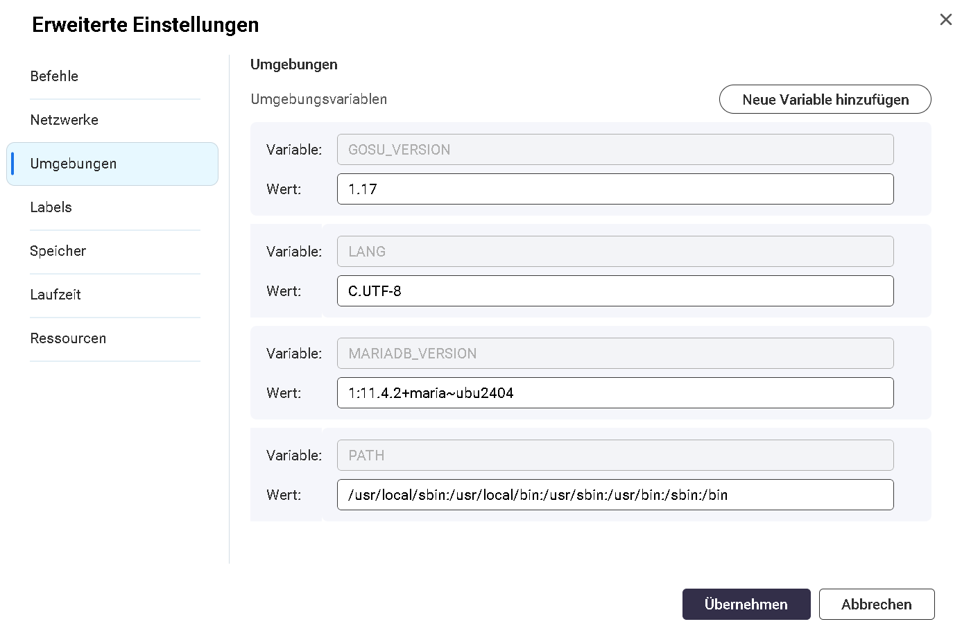

Hallo
MariaDB Docker Installation in QNAP.
Sollen diese Einstellungen angepasst werden, bevor ich die Installation starte?
Grüsse
ral9004 schrieb:
Zeig' mal bitte 'Umgebungen' und 'Ressourcen'.
Im Idealfall liegen die MariaDB-Daten als Volume lokal. Ebenso die von NC.
Übrigens: mariadb und nicht mariabd, sonst wunderst du sich notfalls ;).
ral9004 schrieb:
Sorry 'Speicher' vergessen :). Lokalisationen sind immer wieder ein Abenteuer.
Schau dir ansonsten mal Tutorials bezüglich QNAP-Disk-Station und MariaDB + Nextcloud an.
Wichtig ist, beide im selben Netz zu haben, Rest ist dann relativ. Dann klappt auch die Verbindung.
