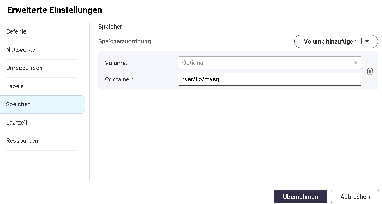

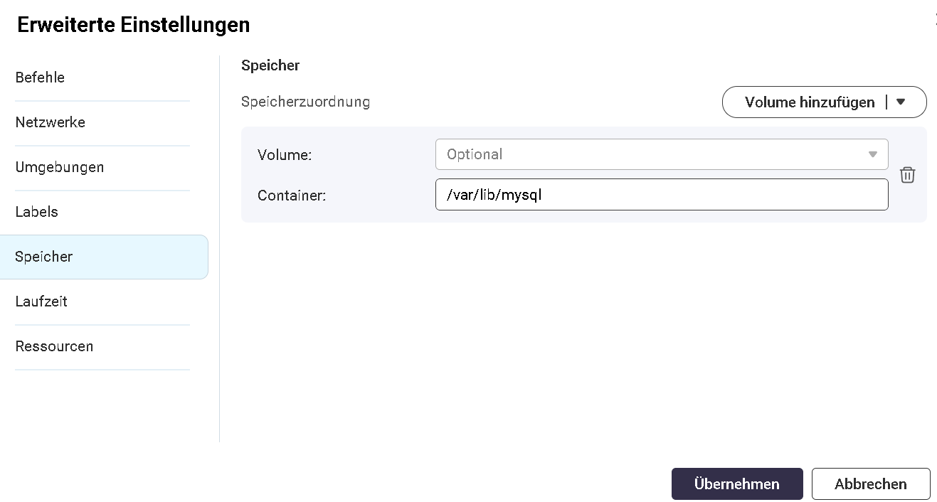

ral9004 schrieb:
Siehe auch mein edit im letzten Post :).
Volume: verweist bei mir auf einen lokalen Ordner fĂŒr die MariaDB daten, da muß nur Schreibrecht vorliegen.
Container: verweist dann auf den selben Pfad im Container. Keine Ahnung, wie QNAP das will, bei mir ist das einfach /config.
Da muß du schauen, was bei QNAP funktioniert.
Nextcloud braucht den besagten /var/www/html lokal, und greift dann auf den dort befindlichen data Ordner zu.

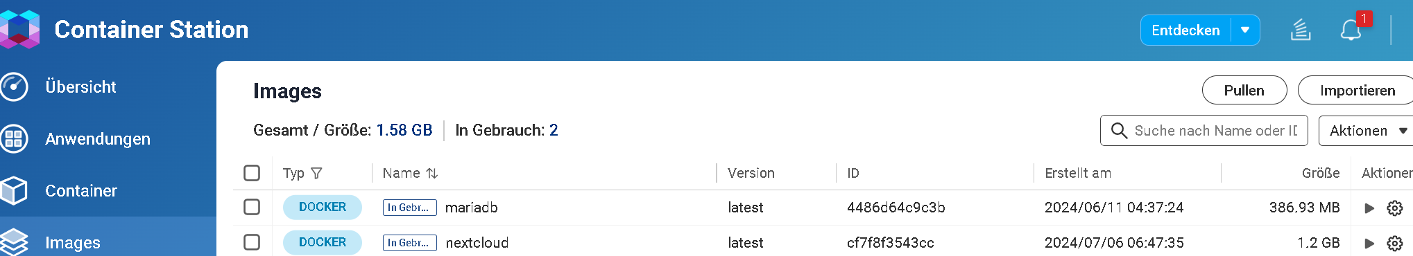

Tutorials zu "QNAP-Disk-Station und MariaDB + Nextcloud" habe ich die letzten Stunden gesucht, gefunden und gelesen.
Ich werde jetzt die installation der MariaDB als Docker abschliessen. Mal sehen, ob das der Durchbruch ist.

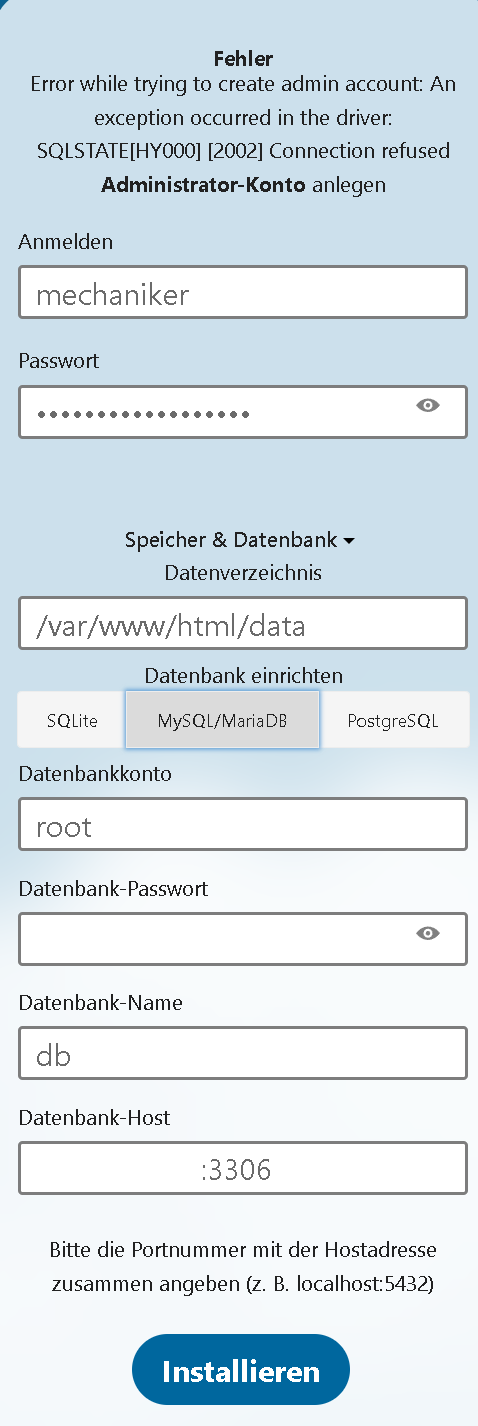

Hallo
Die MariaDB in QNAP hat eine IP und Led ist grĂŒn.
Nach einigen Sekunden wechselt der STatus
Anmeldung schlÀgt wieder fehl
NĂ€chster Versuch mit SQLITE. DAs funktioniert
Da ist ein Detail falsch konfiguriert, sieht man am Fehlen der internen IP im Docker-Subnetz. Dann ist sie auch nicht erreichbar.
Gehe methodisch vor - nur einen Schritt nach dem anderen.
Dokumentiere funktionierende Konfigs und Schritte.
Sonst wird die Fehlersuche zur Sysiphosarbeit.
TL;DR: Du bist auf dem richtigen Weg, Details bedĂŒrfen der Anpassung. Geht ĂŒber Docker schmerzlos. Container Löschen und neu erstellen, mit angepaßter Konfig - nĂ€chster Test.

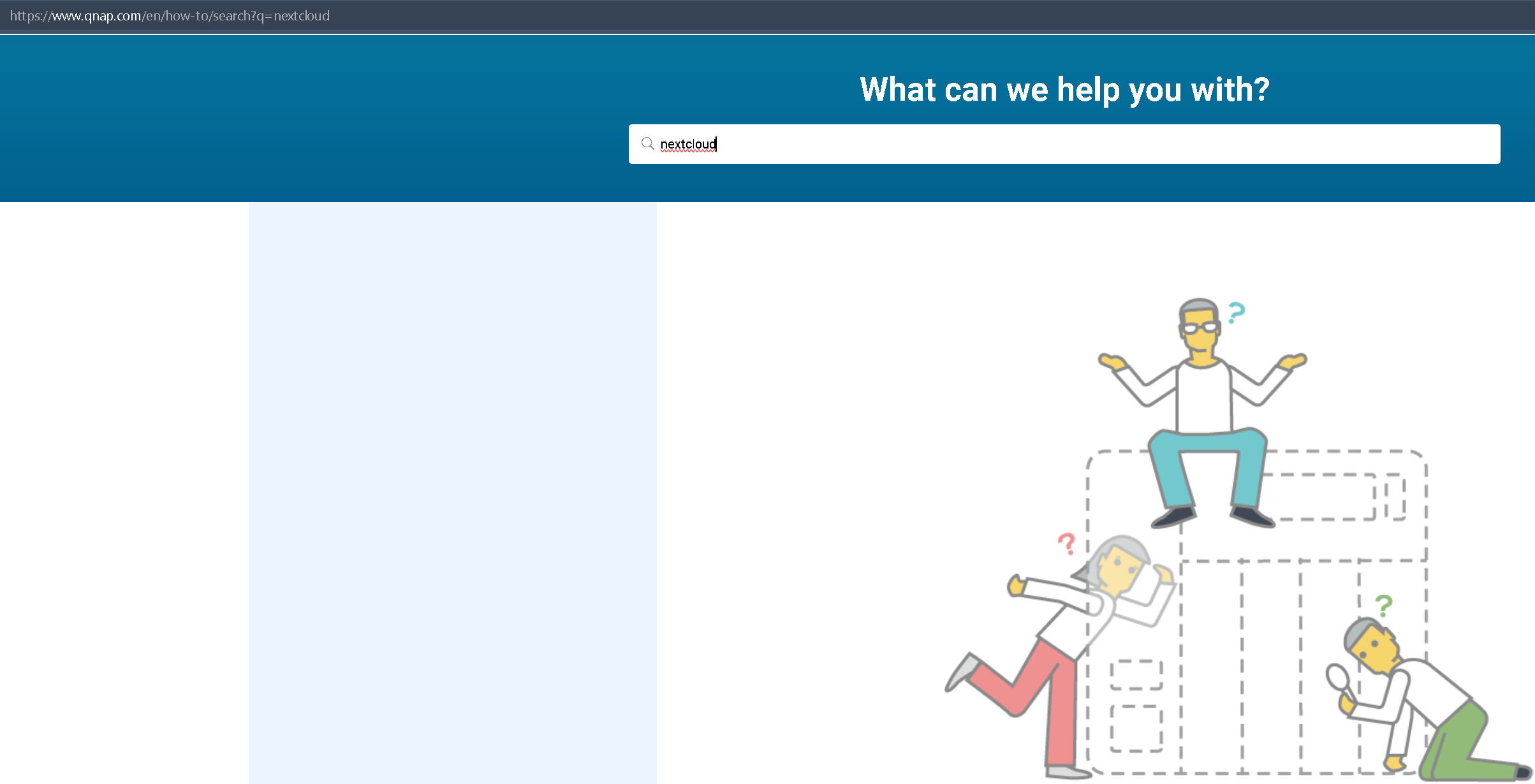

Ich bin das NextCloud Manual durchgegangen. "QNAP" Suche ergibt Null Treffer
Wenn man das Kaptiel "Installation and server configuration" öffnet, gibt es kein Kapitel zu Docker
Die Doku bei QNAP Àhnlich informativ. Marketing
Suche mit Google: ""nextcloud" site:qnap.com". 1 Treffer.

mae1cum77 schrieb:
Der heißt hier klassisch mariadb trotzdem reicht als Hostname db, deshalb hab' ich extra geschaut. LĂ€uft ja hier so.
Dann ist aber vermutlich anderswo db als Hostname konfiguriert. Wollte nur sagen, dass es eigentlich nicht einfach so gehen sollte. Networking in Docker ist so ne Sache fĂŒr sich, eigentlich simpel, aber doch irgendwie kompliziert.

Diese Installation scheitert beim ersten Start der NextCloud, weil die Eingabe der Werte in den 7 Textfeldern nicht zum Ziel fĂŒhren.
