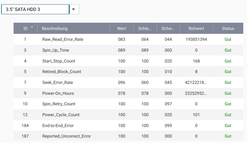

Platte 1 (Ironwolf)

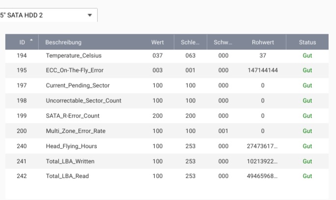

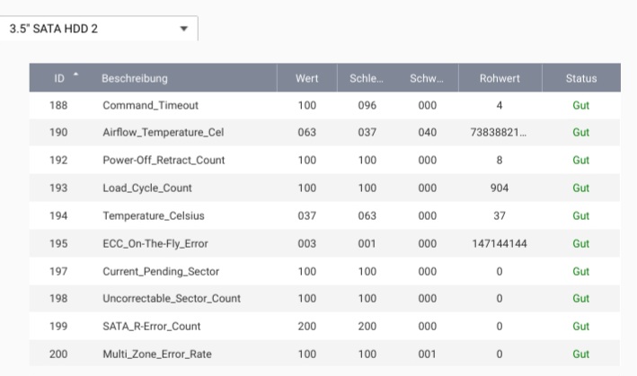

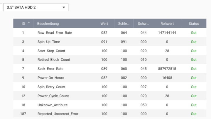

Platte 2 (Exos)

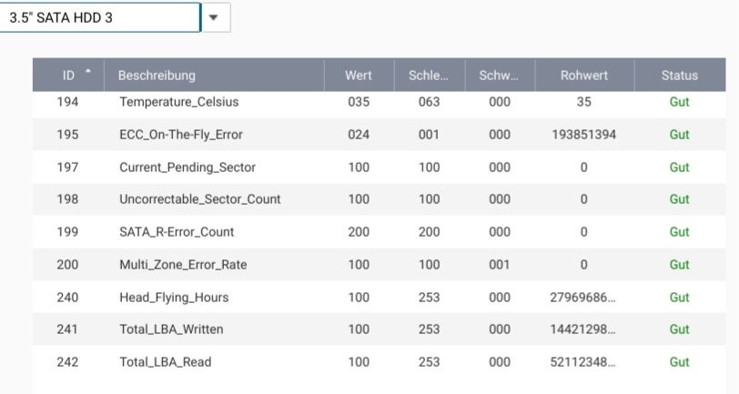

Platte 3 (Die ältere BarraCuda Pro)

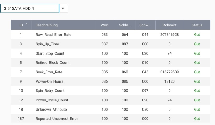

Platte 4 (Die jüngere BarraCuda Pro)
Die ältere BarraCuda Pro hat wiederzugewiesene Sektoren (Attribut 5).
Bisher sind es noch nicht sonderlich viele, aber es wird mit der Zeit nicht besser werden; es ist eher anzunehmen, dass es noch mehr werden.
Ist jetzt nicht akut bedenklich, aber ich würde versuchen, die Platte zeitnah auszutauschen.
Ansonsten sehe ich keine Probleme bei den Werten (aller HDDs).
HDD 3 Command Timeout!! Der Wert kann nicht normal sein, auch wenn die Platte funktioniert.
Vergleicht das mal mit anderen Platten.
