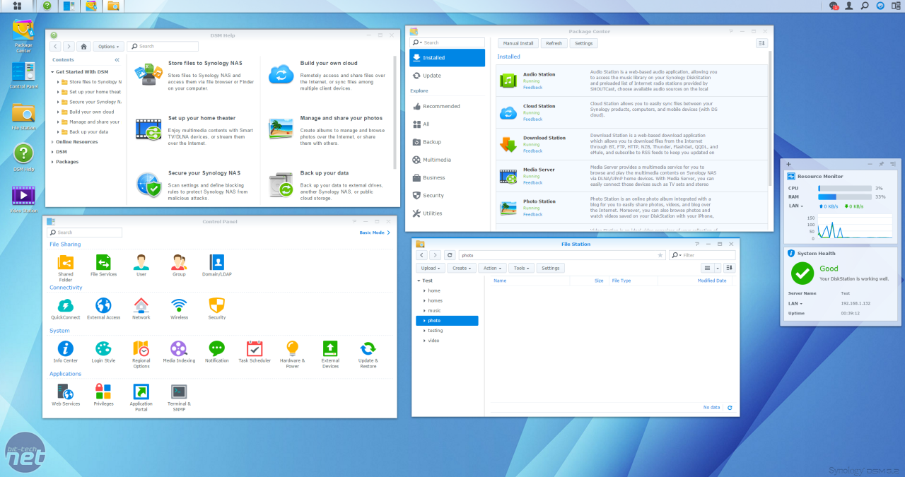

Ich hab sie beide und fuer Alltagsaufgaben im privaten Umfeld sind sie beide ausreichend. QNAP ist hinsichtlich SW und HW etwas flexibler (RAM-Aufruestung, VMs, ...). Bei der TS251 nutze ich jedoch die Multimediafunktionen nicht, kann dazu also nichts sagen, wobei das prinzipiell sehr aehnlich aussieht. Die ist halt explizit auf Transcodieren ausgelegt, was auch meist ganz gut klappt, wenn man mal auf einem Tablet oder dem Handy etwas sehen will. Plex oder nicht, ist eine meiner Meinung nach eine Glaubensfrage, die Standardfunktionen sind im DSM schon sehr schoen implementiert. Videorecodierung funktioniert jedoch nur mit einem Client und wenn Backups und Videostraeming parallel laufen, kann es auch schon mal eng werden. Letzteres kann wirklich nur mit einem "richtigen" Server loesen. Die Oberflaeche des aktuellen DSM ist leider in Reinweiss gehalten, das haben sie sich wohl bei MS abgeschaut, und entsprechend "kontrastreich" ist die Darstellung.
