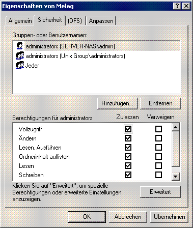

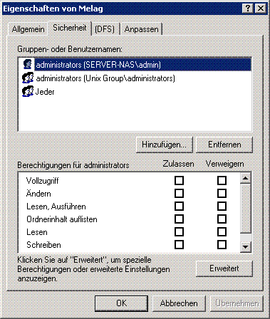

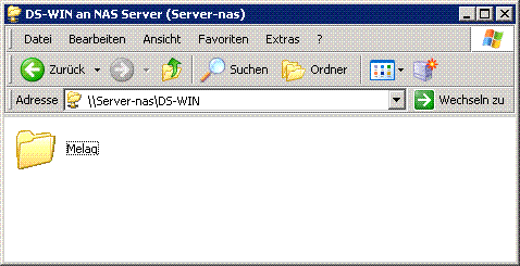

bin bei XP mit admin + PW angemeldet
funktioniert auch mit netzwerk komme auf datei zu siehe Grafik
Melag ist der Ordner den mit rechter Maus öffnen dann Regiesterreiter Sicherheit
jetzt einen haken bei Vollzugriff
so sollte es aussehen.
Jedoch beim übernehmen geht alles weg und es kommt fehler keine Berechtigung

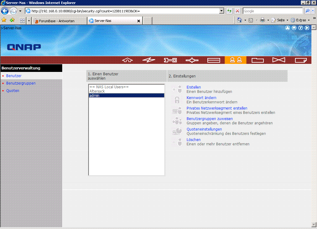

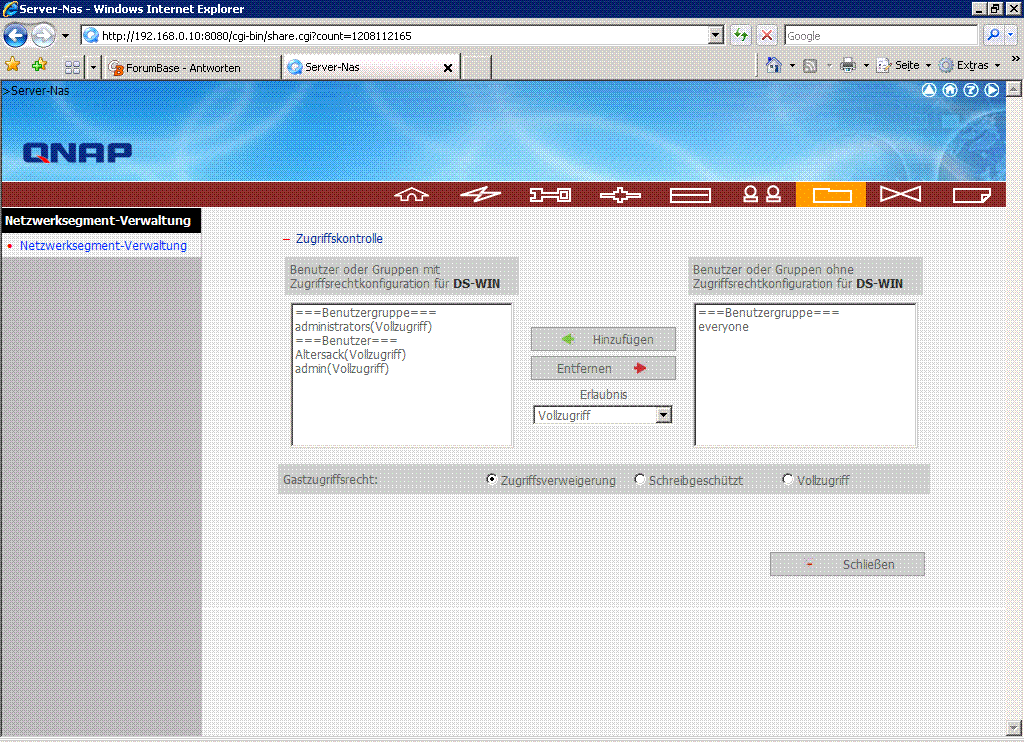

Nas - Einstellungen:
So fehlt noch was ? Komme nicht mehr weiter!
