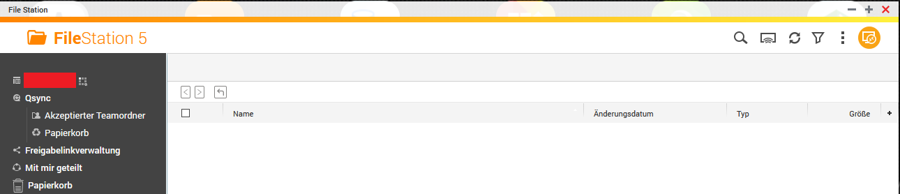

Es gibt nur die Sanduhr bzw. das Viereck, ohne dass die Dateien angezeigt werden. Gestern ging es noch, ohne dass ich etwas geändert hätte.
Falls keine direkte Lösungsvorschläge möglich sind, wäre ich dankbar, wenn ihr mir mitteilen könntet, wie die Funktionsbezeichnung bzw der Begriff lautet, für das, was ich hier rot verdeckt habe.
Was Du rot verdecktst ist der NAME des NAS, was soll da sonst stehen?
Mit der mageren Auskunftsfreudigkeit Deinerseits ist es nicht einfach was dazu zu sagen.
Die Filestation ist nur eine App die auf Funktionen des NAS zugreift und Dir bei der Fehlersuche sicherlich nicht dienlich ist.
Melde Dich als Admin am NAS an und schau mal was in der Ereignisanzeige unter Warnungen oder Fehler gelistet ist.
Dann können wir "weiterreden".

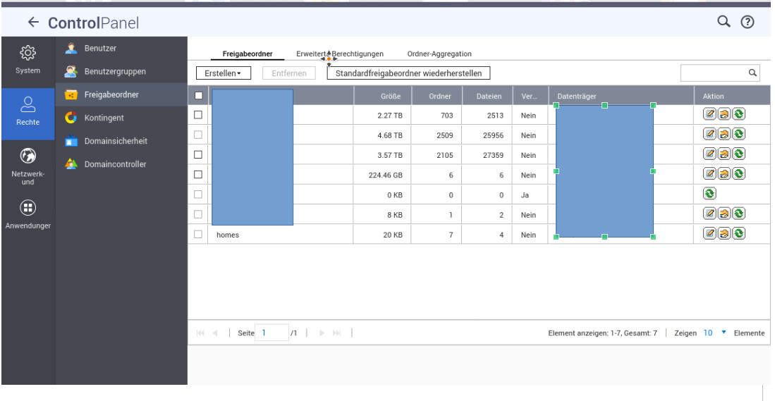

So sieht das bei mir aus:
Bei Dir ist unterhalb des Namens und über Qsync gar keine Freigabe zu sehen.
Was ist bei Dir eingerichtet? Ist da noch was zu sehen unter Freigabeordner?

Ein Herunterfahren des qnap (durch längeres Gedrückthalten der Power-Taste) und anschließenden Neustart hat das Problem behoben.
Na wunderbar dass eine Lösung da ist.
Kamst Du auch nicht mehr auf die Admin Seite?
Doch, aber da dasselbe: durchlaufende "Sanduhr" hinter dem NAS-Namen
