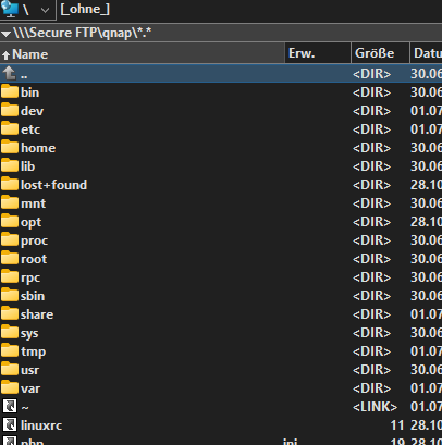

Wie willst Du dann an den SFTP-Server des NAS ran?
Ich habe das bei meinem alten TS-509 Pro mal probiert, unter Telnet/SSH ist ein Haken bei SSH-Verbindung zulassen, Port ist 22 und ein Haken bei SFTP aktivieren drin.
Dann habe ich mit dem Total Commander und dem dort installiertem SFTP-Plugin out-of-the-box eine Verbindung aufbauen können, in meinem Fall mit dem User admin.
Ein extra angelegter User kommt da nicht rein, ungültiges Kennwort ist die Meldung ich dann zurückbekomme.

mittels Putty komme ich auch nur mit dem User admin rein, der "normale" User bekommt ein "access denied".
Per Default ist nur der User admin möglich.
Siehe dazu ein Posting aus dem qnapclub.de, schon etwas älter, aber bei meinem NAS gilt das noch.
https://forum.qnapclub.de/thread/1801-howto-ssh-login-nicht-als-admin/
