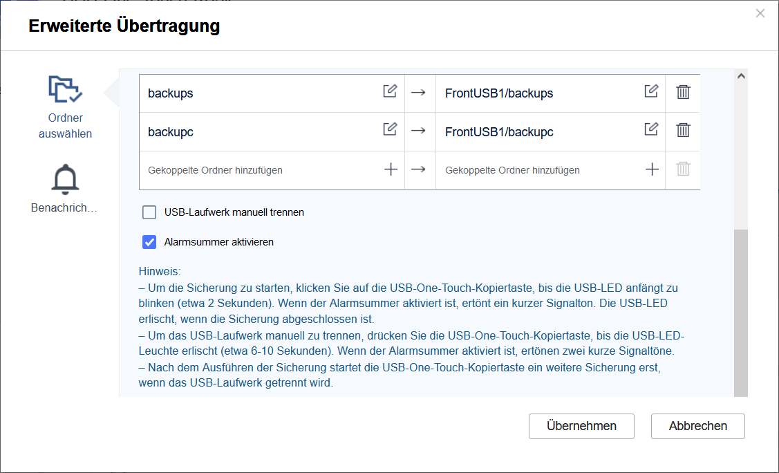

Wenn dann die Sicherung fertig ist, sollte das QNAP Teil eigentlich die Platte automatisch auswerfen (ich hatte den Haken bei "USB-Gerät manuell auswerfen" extra NICHT gesetzt) und das nochmal per Piepton signalisieren, aber es passiert einfach nichts.

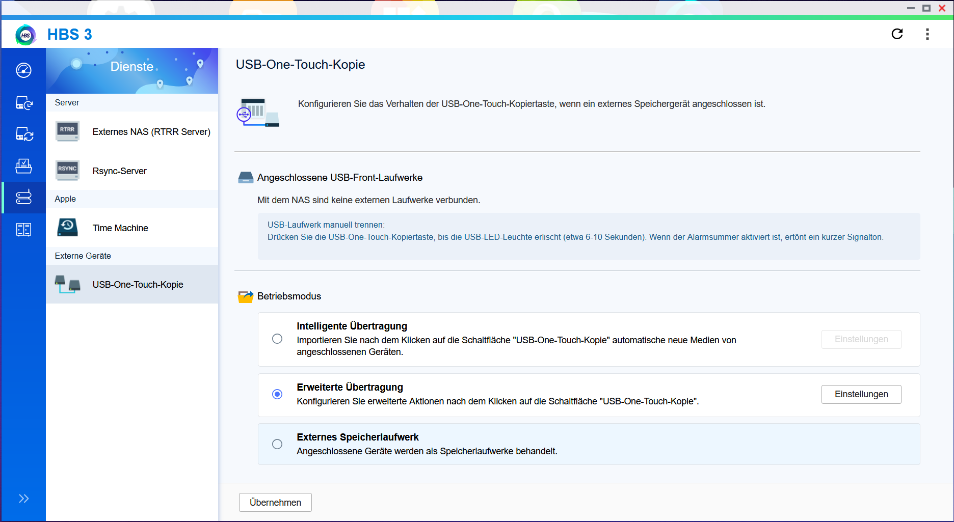

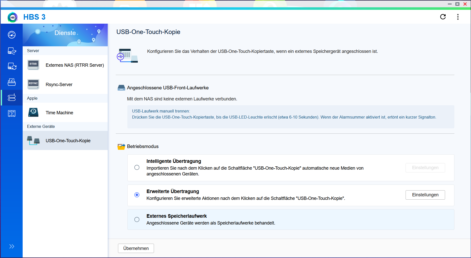

Danach hab ich dann den Haken bei "USB-Gerät manuell auswerfen" gesetzt und nochmal probiert. Als Hinweis steht in der "Hybrid Backup Sync"-App, man solle die Copy-Taste 6-10s gedrückt halten bis ein Signalton kommt, dann wird die Festplatte ausgeworfen/abgemeldet. Aber auch hier passiert rein gar nichts. Wir habens auch schon mit länger drücken probiert, aber auch hier nichts.

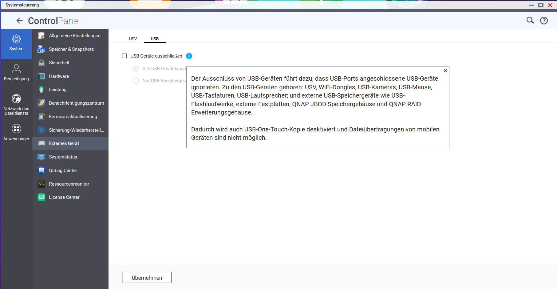

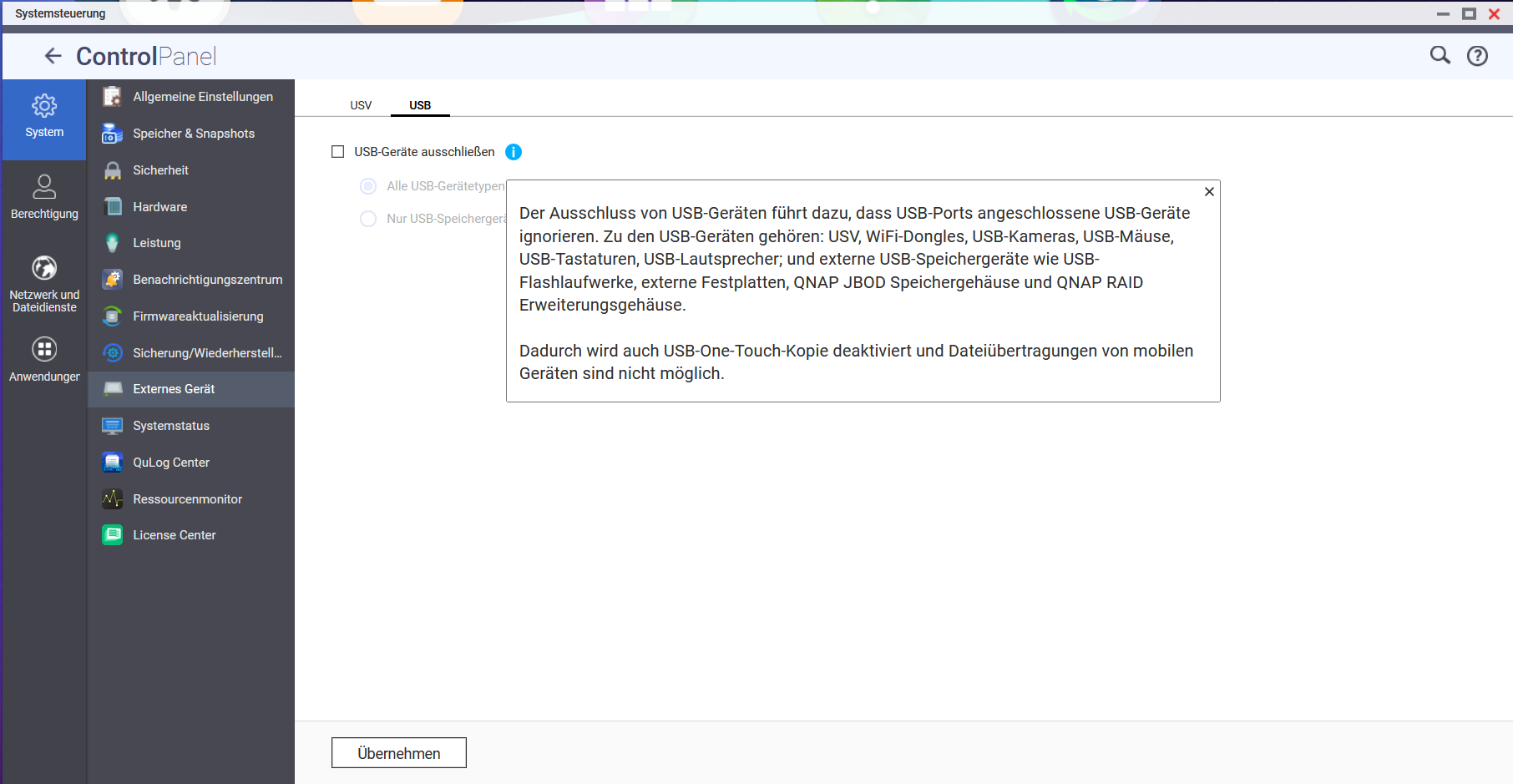

  3. Die Taste selber funktioniert, sonst würde die Synchronisierung ja gar nicht erst starten. Nur das Auswerfen halt nicht. Unterschiedliche Zeiten schon probiert. Eigentlich würde ich folgendes erwarten: Man drückt die Taste solange, bis ein Signalton kommt und man damit signalisiert bekommt, dass das USB-Laufwerk ausgeworfen wurde. So macht das Sinn. Zu erraten, wie lange man denn jetzt genau drücken soll, wär halt schlechte Usability. In den Einstellungen gibts auch nichts weiter, außer den Punkt mit dem USB-Ausschluss, wo auch erwähnt wird, dass die Copy-Taste dann komplett deaktiviert wird. Ist aber ausgeschalten.
  4. Schon möglich, aber dann würde ich auch Probleme beim Auswerfen über die Weboberfläche erwarten. Das funktioniert darüber aber ohne Mucken sofort. Selbst wenn das Auswerfen ohne Verschlüsselung funktionieren würde, würde mir das nichts nützen, denn das Laufwerk wird als Außer-Haus-Sicherung verwendet. Wenn die wie auch immer verloren geht und die wäre nicht verschlüsselt, gäbe es ein Problem. Das mit exFAT könnt natürlich sein, aber auch hier die Frage: Warum gehts dann über die Weboberfläche? Wüsste nicht das umount einen Unterschied beim Dateisystem macht.

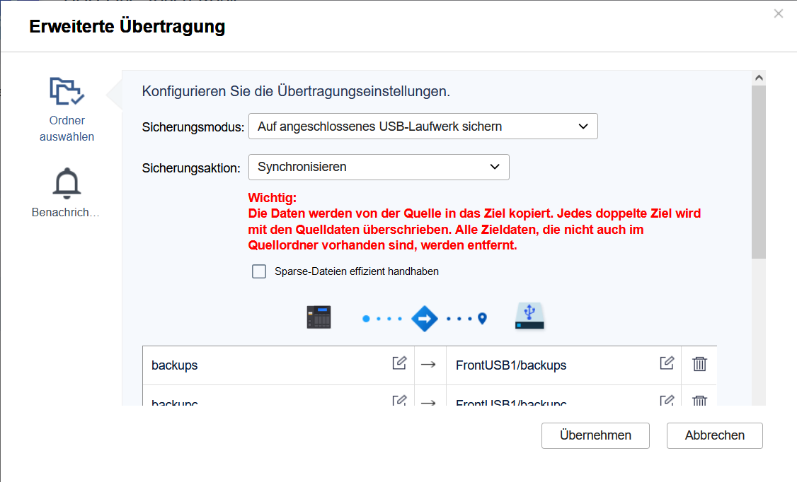

  5. Das wär tatsächlich am einfachsten für mich, allein, man kann so eine "Nachbearbeitungsaufgabe" nirgends in HBS einstellen. Da müsstest mir sagen, wo man das genau hinterlegt. SSH Zugriff kann ich auf jeden Fall aktivieren, das sollte gehen.

  • 1x kurz die Kopiertaste drücken startet den Copy-Job, wenn der "Audio-Summer" aktiviert ist, piept es 1x
  • wenn der Job fertig ist, 1x lang die Kopiertaste gedrückt halten (6-10s), bis es 2x piept, dann kann das USB-Laufwerk abgezogen werden
