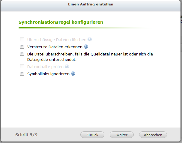

Jetzt möchte ich die Sicherung aber wieder neu einrichten. Habe 3 Synchronisationsregeln zur Auswahl:
Welche verhindert, dass er eine alte Datei/ Ordner behält, nachdem ich diese umbenannt habe oder generell die Ordnerstruktur verändert habe? Ich möchte, dass die Sicherung zu jederzeit 1zu1 mit meinem NAS übereinstimmt (daher habe ich eine Seite vorher den Reproduktionsplan "Echtzeit" gewählt) und in einem halben Jahr nicht wieder die Platte voll haben...
Danke und VG!

Der Reproduktionsplan "Echtzeit" lässt darauf schließen dass immer sofort alles auf die Externe repliziert wird - hier würde ich erwarten dass die externe immer genau den Zustand hat wie auch das Nas selbst. Welche Optionen du auf dem Screenshot anhaken sollst könntest du über die blauen I herausfinden.... prinzipiel klingt aber der erste (ausgegraute) Punkt richtig. Kann sein dass der erste Punkt mit "Echtzeit" nicht möglich ist -> siehe QNAP Doku rechts oben in der Adminkonsole
