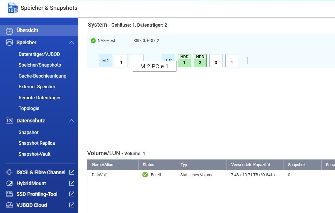

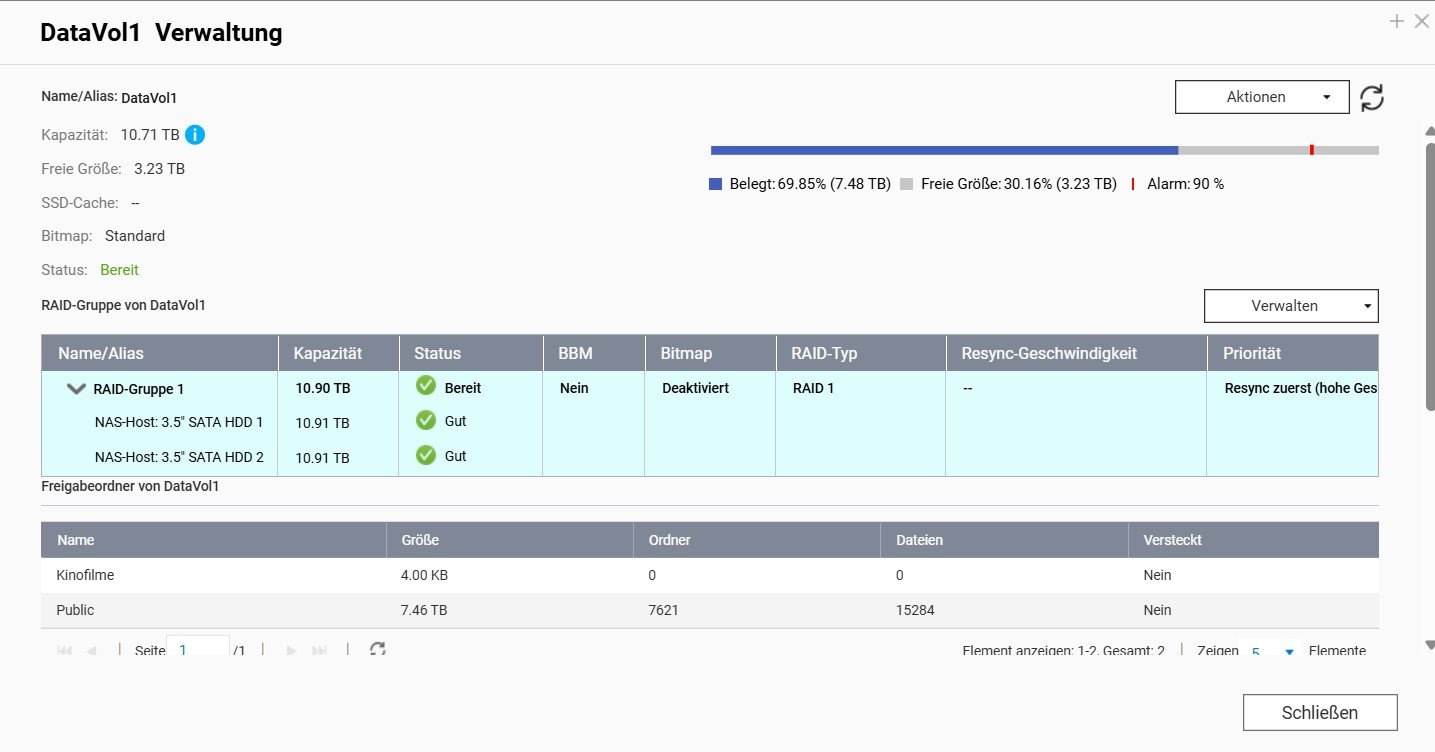

ich nutze mein QNAP TS-464 als Kino/Serienarchive mit Plex. Zur Zeit habe ich 2x 12TB Festplatten eingebaut (siehe Screenshots A+B)

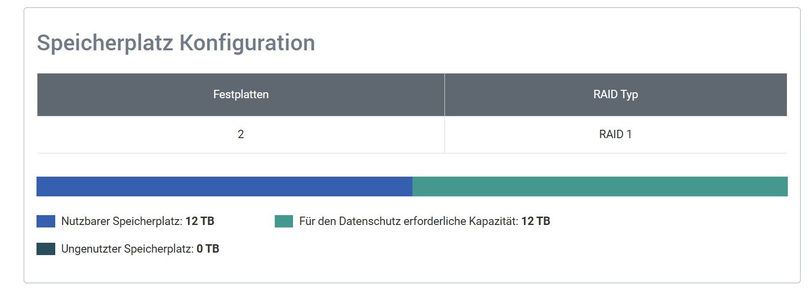

und komme laut dem QNAP Raid-Rechner auf eine nutzbare Kapazität von 12TB (siehe Screenshot C).

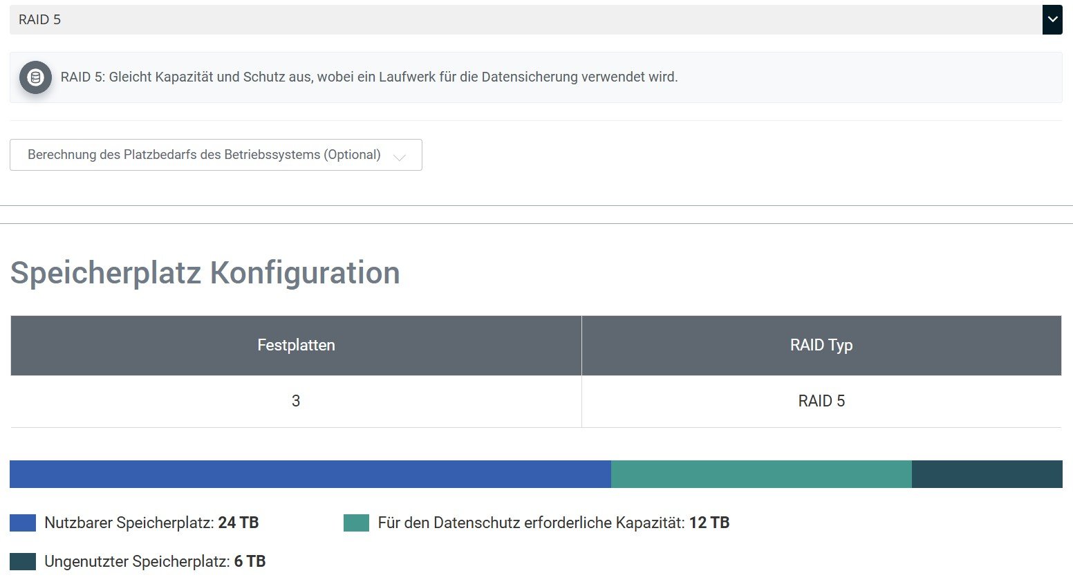

Ich möchte nun um den Speicherplatz zu erweitern eine neue 18TB Festplatte hinzufügen. Laut dem QNAP Raid-Rechner (siehe Screenshot D) würde da dann mit RAID 5 (statt vorher mit den 2 HDDs mit Raid 1) dann 24TB nutzbarer Speicherplatz rauskommen (Screenshot D)

Kannst Du so machen. Denke daran, Du verschenkst 6TB Platz bzw. die sind bei der 18TB HDD nicht nutzbar.

3 gleich große Platten verwenden.

Honk2000 schrieb:
Wie kann ich das umgehen das ich also weniger bzw. möglichst gar kein TB "verschenke"
Du kannst vermutlich den nicht genutzten Platz auf der 18TB HDD einem zusätzlichen virtuellen Datenträger zuweisen, dann hättest du dort aber keinen Ausfallschutz.
