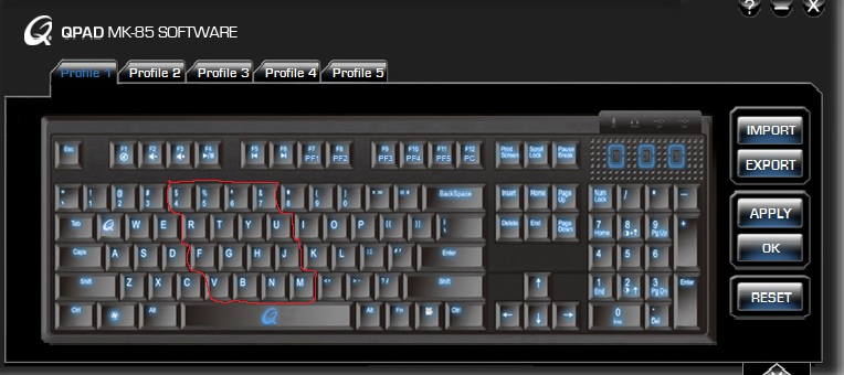

So hab heute voller Freude meine neue Tastatur vom Postmann entgegen genommen. Hab ich natürlich gleich ausprobiert.
Hat auch alles soweit funktioniert blos irgendwie scheinen die was mit den Tasten durcheinander gehaut zu haben. Zumindest wenn ich "J" drücke, gibt er "JF" aus, das passiert bei dem gesamten mittleren block inkl der zahlen 4-8. Gibt praktisch die taste aus die ich drück und die gespiegelte.
Gibts da jetzt einfach ne Tastenkombi um das zu beheben oder werd ich die zurück schicken müssen ?
Schätze mal eher letzteres

jo genau
Der ganze mittlere Block is betroffen 4 macht 48, 8 macht 84 usw
ich hab mal ein Bild angehängt
