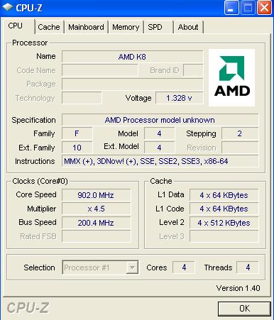

Erkennt meinen Phenomen 940 II nicht... Hab nur 2X2300Mhz oder liegt das an WinXP.. Vista muss ich mir noch holen da es ja nur 3Gb Abreitsspeicher erkennt aber ich hab 4 krieg Vista erst nächste WOche! ODer hat HArdware Versand mir was anderes eingebaut. Everest zeigt auch nur Unknown Przessor Model an was kann ich tun???

Was zeigt denn CPU-Z? Was steht im Gerätemanager unter Prozessoren? Was sagt das BIOS?
Außerdem zeigt er auch die falsche Frequenz, oder es sind grad Stromsparer aktiv.

Was zeigt denn jetzt als aller erstes CPU-Z an?
CPU-Z
Wenn CPU-Z deinen Prozessor richtig erkennt, muss du die Variante mit der Systemsteuerung machen. Steht ja oben.

Es ist die Revision eins Kupferfarbend!
Edit: Alle 4 Dateien runterladen oder nur aktuellste?
Es geht nicht hab s nochmal Probiert!
ID CHECKSUM ERROR
Und CPU- zeigt weiterhin:
EY es funktioniert nix mcih regt das Ding schon auf bin Vollkommen verzweifelt ncoh jemand ein TIPP ich versteehe nciht warum das Update nicht klappt!...
ID CHECKSUM ERROR
