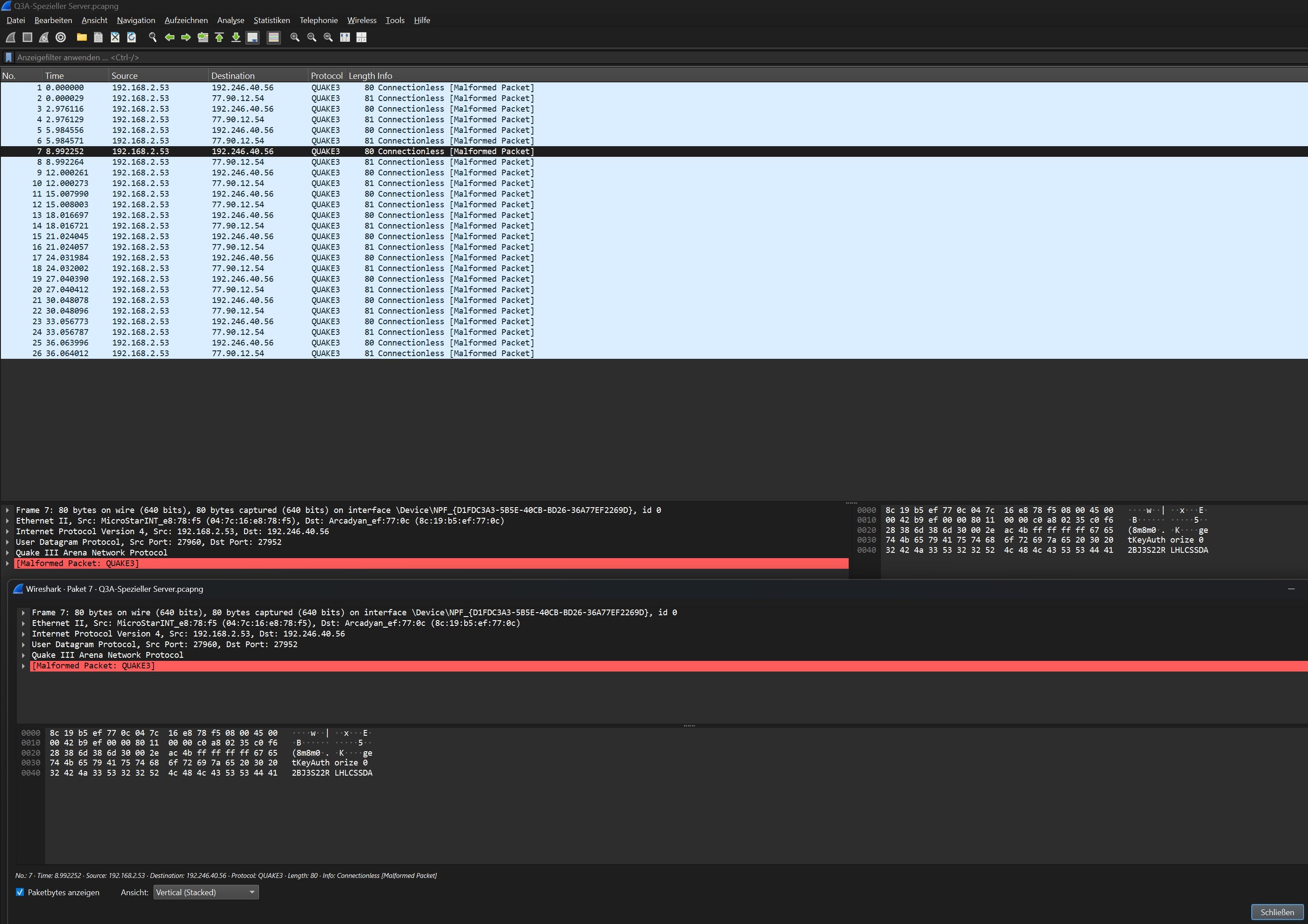

Wir haben schon versucht per Wireshark der Sache auf den Grund zu gehen (ich kenne mich damit nicht aus, er aber schon). Ergebnis ist lediglich, dass von meinem Rechner kein Paket zur Server raus geht. Anpingen lÀsst sich der Server trotzdem.

Was kam denn bei Wireshark raus? Timeout oder Refused?
Man sollte doch zumindest die ausgehenden Pakete sehen können.

  1. Wireshark-Protokoll allgemeine Server (siehe Anhang)
