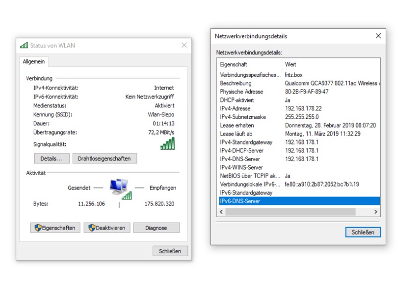

Hallo, ich hoffe vorab das ich das richtige Unterforum gewählt habe.
Ich habe mir im November 2018 einen neuen Dell Inspiron 5570 gekauft.
Den Laptop hatte ich viel über die Dockingstation laufen, wo auch eine Lan-Verbindung anliegt, Internet ohne Probleme.
Sobald ich mich mit dem Laptop übers Wlan einlogge, bekomme ich regelmäßig Probleme, ich habe keine Anzeige von fehlern oder der gleichen, leidiglich Firefox sagt mir, das " der Server nicht erreichbar ist ", ebenfalls setzen Streamingapps wie DAZN oder SkyGo aus.
Andere Endgeräte wie Asus-Laptop, Samsung Smartphone oder iPhone habe keine Probleme mit dem Wlan, womit einen Fehler in der Fritzbox ausschließe.
  • Windows Upates sind auf dem neusten Stand
  • Dell Update und Treiber Update wurden durchgeführt.
  • Verbindung wurde schon mehrfach neu eingerichtet
  • Netzwerkadapter wurde deinstalliert und neu Installiert
Ich hoffe ihr könnt mir weiter helfen.
lg Mike

Wie ist denn die Siganalstärke in der Fritzbox unter Netzwerk für den Dell angezeigt wird? Poste mal screenshot.

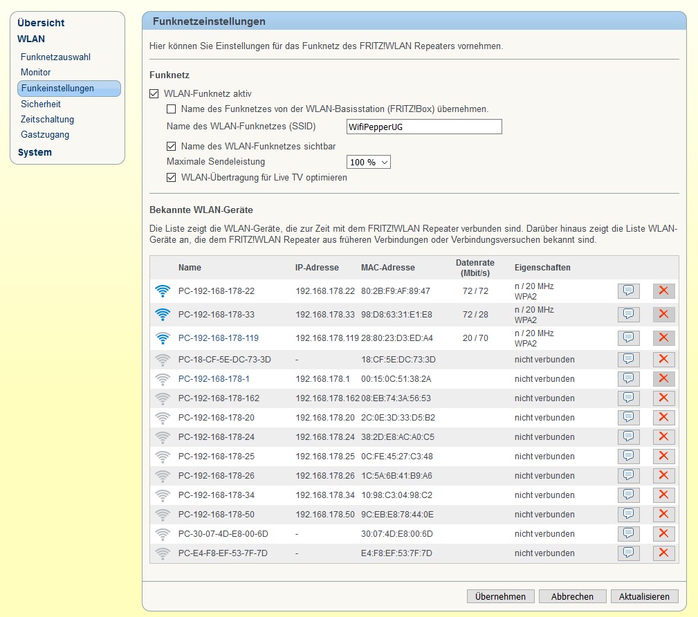

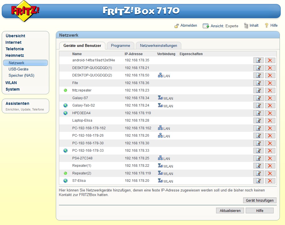

Wenn ich in die Fritz-box schaue sieht es wie folgt aus: Fritzbox.jpg
Und in Repeater so: Fritzrepeater.jpg
Keine Ahnung warum in der Box der Repeater 2x ist.
Eher der Repeater. Ist der auf halben Weg zwischen Router und Endgerät platziert? Wenn das WLAN des Routers bis ins UG reicht, kannst Du Dich testweise direkt mit dem Router verbinden und testen ob es ebenfalls Abbrüche gibt.
Genaue Gerätebezeichnung von Router und Repeater würden übrigens sehr helfen.
Fritzbox 7170
Fritz Wlan Repeater 450E

Nein, der Router ist im OG, der Repeater im UG, ich sitze mit dem Laptop ca. 3m vom Repeater entfernt.
Den Test mit dem oberen WIFI werde ich natürlich noch durchführen.
Dann gehört der Repeater ins EG. Ein Repeater kann auch nur das weiterleiten, was er empfängt. Sitzt Du im gleichen Geschoss 3m neben dem Repeater, kannst Du den Repeater auch weglassen, denn er wird kein besseres Signal weiterleiten können als jenes, was auch dein Laptop an der Stelle vom Router im OG empfangen kann.
