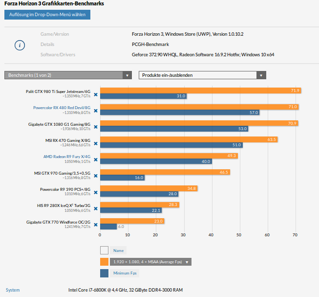

Wenn DX12 so schlecht ist, bzw nach der Meinung Mancher hier, warum rennt dann z.B. Forza Horizon 3 auf Polaris so gut?
FPS auf Augenhöhe mit GTX980Ti und GTX1080, und die Frametimes sind sogar noch besser!
Vermutlich ist auch diese DX12-Implementierung einfach Mist oder PCGH hat Mist gemessen. Die Fury X soll deutlich von einer RX470 geschlagen werden? Niemals!
